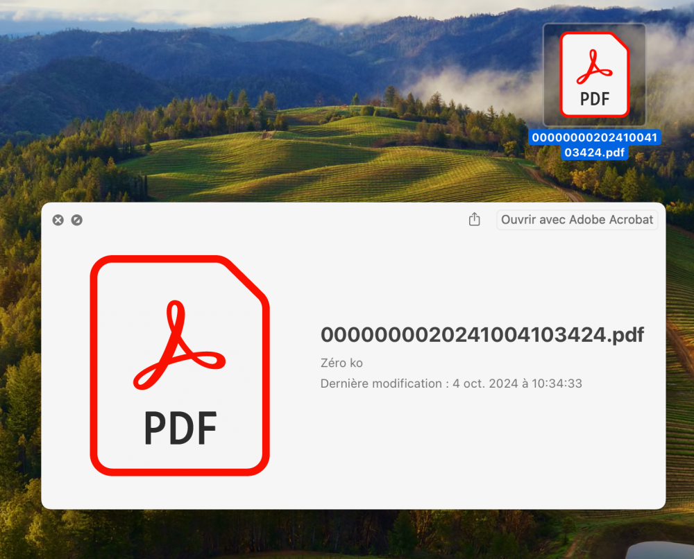

seb Posted October 4, 2024 Share Posted October 4, 2024 Bonjour, je rencontre un souci avec le module colissimo officiel depuis 2 jours. Les étiquettes sont générées sans souci, je peux également les imprimer. En revanche au moment de créer le bordereau récapitulatif des étiquettes, le fichier est créé mais quand je le télécharge et l'ouvre, c'est un fichier non ouvrable de 0 octets. Pourtant je n'ai rien modifié dans le module. Alors je me pose la question de savoir si c'est le module qui fonctionne mal ou de mon côté que cela coince ? Quelqu'un est-il dans le même cas que moi ? Merci bonne journée. Link to comment Share on other sites More sharing options...

seb Posted October 4, 2024 Author Share Posted October 4, 2024 (edited) Merci à vous, mais je souhaitais savoir si cela arrivait à des clients actuellement ou si le souci vient de chez nous. J'ai également déjà écrit au développeur. Edited October 4, 2024 by seb (see edit history) 1 Link to comment Share on other sites More sharing options...
