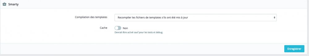

Artiste Audio Posted September 23, 2024 Author Share Posted September 23, 2024 J'ai modifié Smarty, comme ça ne marchait plus, je me suis dit peut être en effaçant le cache ... Quelles sont les bons réglages pour le smarty ? Merci Link to comment Share on other sites More sharing options...
Eolia Posted September 23, 2024 Share Posted September 23, 2024 Le cache doit être sur "Recompiler si fichiers mis à jour" ce qui permet de voir tout de suite si on a fait une boulette en modifiant un tpl. Et le cache Smarty doit toujours être activé, autrement vous aurez des performances minables. Mais il faut trouver pourquoi le fichier core.js qui est partie intégrante de Prestashop n'est pas chargé. Là, en allant sur votre site je vois bien le slider défiler. Link to comment Share on other sites More sharing options...
