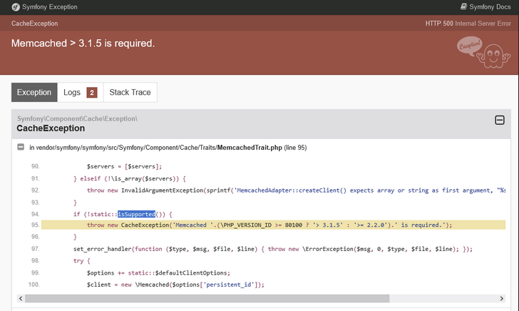

Manuel_GT Posted September 20, 2024 Share Posted September 20, 2024 Buenas tardes. Escribo este mensaje a quien pueda interesar el tema. Desarrollo desde hace bastante tiempo una tienda en Prestashop. Empecé con Prestashop 7 pero actualmente ya está en 8.1.7 sobre PHP 7.4.33. Siempre he usado memcached para el almacenamiento temporal de datos y caché de la tienda. Hoy me ha dado por probar a subir a PHP 8.1 para ver si mejoraba el rendimiento y no quedarme muy obsoleto y la prueba ha sido un fracaso. Explico la razón. Después de instalar todos los paquetes de php8.1 necesarios, entre los cuales se encuentra el de php-memcached, el administrador ha dejado de funcionar con el siguiente error: e indagando he visto que es una comprobación de Symfony sobre la versión del paquete php-memcached. He probado a modificar la versión 3.1.5 a 3.1.6 para ver que pasaba y entonces ha empezado a aparecer el siguiente mensaje en el log: request.CRITICAL: Uncaught PHP Exception TypeError: "Memcached::setMulti(): Argument #2 ($expiration) must be of type int, int given" at /var/www/html/*******/vendor/symfony/symfony/src/Symfony/Component/Cache/Traits/MemcachedTrait.php line 249 {"exception":"[object] (TypeError(code: 0): Memcached::setMulti(): Argument #2 ($expiration) must be of type int, int given at /var/www/html/**********/vendor/symfony/symfony/src/Symfony/Component/Cache/Traits/MemcachedTrait.php:249)" Argument #2 ($expiration) must be of type int, int given !!! ¿Esto como se come? Total que he mirado en el proyecto php-memcached en github y... https://github.com/php-memcached-dev/php-memcached/issues/496 y también... https://github.com/php-memcached-dev/php-memcached/issues/509 O lo que es lo mismo, hay un problema con PHP 8.1 y php-memcached 3.1.5 y al menos para mi distribución (ubuntu 22.04 ) no he encontrado un paquete con una versión superior con la que resolver el problema. La siguiente versión sería la 3.2 pero solo está para PHP 8.2 por lo que me iría a un PHP no soportado aún por Prestashop. Total, que o me quedo en PHP 7.4 o me compilo yo el fuente de php-memcached a ver si se arregla, o me cambio de caché. He dejado una entrada en el github de prestashop para su información, aunque no tiene que ver con ellos. Un saludo. Link to comment Share on other sites More sharing options...

Manuel_GT Posted November 11, 2024 Author Share Posted November 11, 2024 Gracias @Eutanasio, le echaré un vistazo. Lo cierto es que ha pasado un tiempo desde este post y se han producido actualizaciones a este tema que no he compartido. Hace dos semanas decidí subir el SO del servidor de Ubuntu 22.04 a 24.04. No esperaba tener ningún problema con este cambio, pero cuando acabó, no funcionaba nada. Resulta que el php 7.x ya no estaba soportado y había desaparecido, instalando el 8.2 y 8.3 en su lugar. Después de algunos intentos de hacer funcionar la tienda (que ya está en versión 8.2) en php 8.2 decidí intentar buscar los paquetes de 7.4 a ver si se podían instalar desde algún repositorio o tenía directamente que volver a ubuntu 22.04. Resulta que el repositorio ondrej-ubuntu-php (https://ppa.launchpadcontent.net/ondrej/php/ubuntu/) se mantienen todas las versiones de php actualizadas para las distintas distribuciones basadas en Debian como Ubuntu. Así que añadiendo este repo a mi gestor de paquetes he podido no solo instalar un php 7.4.33 de nuevo sino un 8.1 con todos los paquetes actualizados, incluido el de memcached! Funciona perfectamente todo excepto el módulo de xdebug 3.3 que me da un segfault cada vez que intento hacer un paso a paso por el código, pero por ahora no he visto ningún otro problema. Un saludo Link to comment Share on other sites More sharing options...
