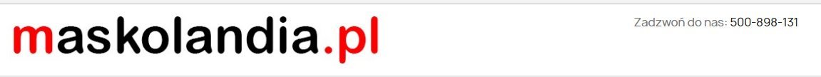

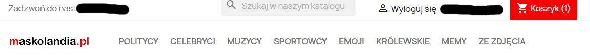

  1. Na domyślnym szablonie, w momencie przejścia do okna zamówienia, "ginie" widok, który mamy na stronie głównej i na karcie produktu, mianowicie, na górze strony, pozostaje tylko logo, oraz informacja, "zadzwoń do nas", brakuje wyszukiwarki i menu głównego (załączniki 1 i 2). Nie potrafię odnaleźć zaczepu, który by za to odpowiadał. Wydaj mi się, że muszę odnaleźć szablon odpowiedzialny za wyświetlanie okna zamówienia i go edytować, dodając z nim kod odpowiedzialny za wyswietlenie "displayTop" - czy dobrze kombinuję, czy jest na to inny sposób?

1.
On 9/15/2024 at 2:28 PM, endriu107 said:
1. W kodzie szablonu jest rozróżnienie na checkout i pozostałe strony wystarczy w checkout edytować aby ładowało zwykły header i stopkę.

1. Wydawało mi się, że strona Order (ta na której wybieramy adres, dostawę i płatność), ma swoje hooki, i wystarczy po prostu edytować zaczepy i dodać do nich wyświetlanie odpowiednich modułów.
