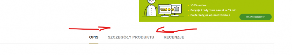

onebit Posted September 13 Share Posted September 13 Zależy mi na umieszczeniu listy produktów 4-6 (najlepiej losowy wybranych) pod sekcja z ceną, a przed sekcją z opisem produktu. Nie chce korzystać z gotowych modułów. Proszę o podpowie czy mogę w to miejsce wstawić np: moduł z nowymi produktami? jeśli tak jak to mogę zrobić. Bardzo dziękuję za podpowiedź Link to comment Share on other sites More sharing options...
