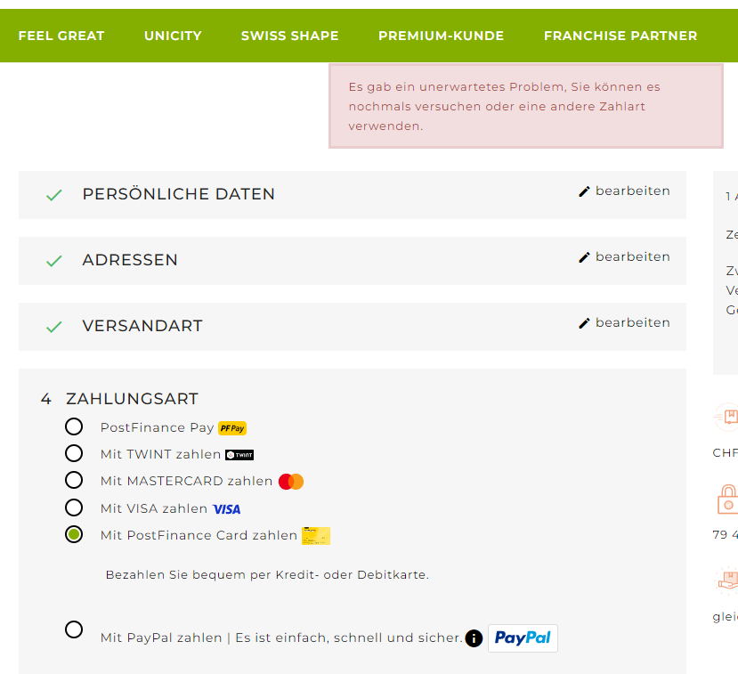

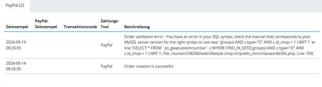

Birel34 Posted September 14, 2024 Author Share Posted September 14, 2024 Hallo und guten Tag, Heute ist einen Bestellung via PayPal eingegangen. Die Zahlung ist auch via PayPal erfolgt. Nun bekommt die Kundin aber keine E-Mail, dass die Bestllung erfolgreich war. Somit hat sie es erneut versucht und ein zweite Bestellung daduch ausgelöst, auch mit der Zahlung. Die Bestellung bleibt im Warenkorb. Normalerweise müsste diese nach Zahlungseingang in den Ordner Bestellung gehen. Und heute Morgen ist dieser Fehlermeldung noch aufgetaucht bei PayPal: Heute Morgen habe ich versucht über den Shop eine Bestellung zu erstellen und bin bis zum Punkt Zahlungsarten gekommen. Da hebe ich den Versuch gesterte mit TWINT Matsercard VISA und postfinance Card. Immer nach ca. 2 Minuten kam dann die Fehlermedung, wie im Bild nachfolgend. Ich habe in der Zwischenzeit auch Wallee informiert, https://wallee.com/, dassd keine Zashlungen und Bestellungen mehr möglich sind. Das Modul / Plugin ist von Wallee. Das Modul VORKASSE hat ich auch in Betrieb und funtionierte auch nicht mehr, bis hierher und edann schluss. Das habe ich mal zwischenzeitlich deaktiviert. Ich hoffe diese Infos sagen Dir was. Freundliche Grüsse Rolando Link to comment Share on other sites More sharing options...
rictools Posted September 14, 2024 Share Posted September 14, 2024 Mir fällt in der Fehlermeldung die Tabelle _gwaicustomnumber auf, gibt es die? Google kennt den Namen nicht, vielleicht ein eher unbekanntes Modul? Hast du mal alle Module außer Vorkasse deaktiviert? Link to comment Share on other sites More sharing options...

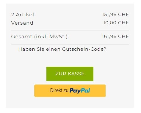

NSN Posted September 14, 2024 Share Posted September 14, 2024 (edited) Kurze Zwischenfrage. Wie hat der Kunde mit PayPal bestellt/bezahlt. Ich hab auf deiner Seite gesehen dass du im Warenkorb die Möglichkeit hast auch direkt mit PayPal zu zahlen ohne den normalen Bestellverlauf zu durchlaufen. Könnte dies eventuell das Problem ausgelöst haben? Edited September 14, 2024 by NSN Bild eingefügt (see edit history) Link to comment Share on other sites More sharing options...

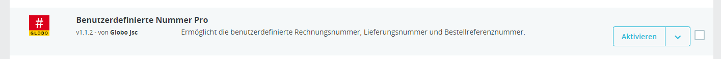

Birel34 Posted September 15, 2024 Author Share Posted September 15, 2024 Hallo und schönen Sonntag, Vielen Dank für den Hinweis. Ich habe nun das Modul, das den Fehler asugelöst hat, gefunden. DIese Modul war die Ursache: Aus welchen Gründen auch, kann ich nicht sagen. Ich habe dann zuerst versucht einen Lieferschein und ein rechnung von einer alten Bestellung zu öffnen und es kam gleich ein Fehlermeldung. Der Lieferschein und die Rechnung konnten somit auch nicht geöffnet werden. Nachdem ich nun dieses Modul deaktiviert habe, kann ich auch ganz normal im Shop bestellen und zahlen. Vielen Dank für den Hinweis auf _gwaicustomnumber und Deine Hilfe. Ich wünsche noch einen schönen Sonntag. Gruss Rolando Link to comment Share on other sites More sharing options...
rictools Posted September 15, 2024 Share Posted September 15, 2024 Schön, dass ich helfen konnte, es ist ja schon schlecht, wenn die Kunden nicht mehr bestellen können ... Der Modulentwickler in Vietnam bietet offenbar keine Module für Prestashop mehr an, wahrscheinlich kommt das Modul mit deiner Prestashop- oder der PHP-Version nicht mehr klar. Link to comment Share on other sites More sharing options...
