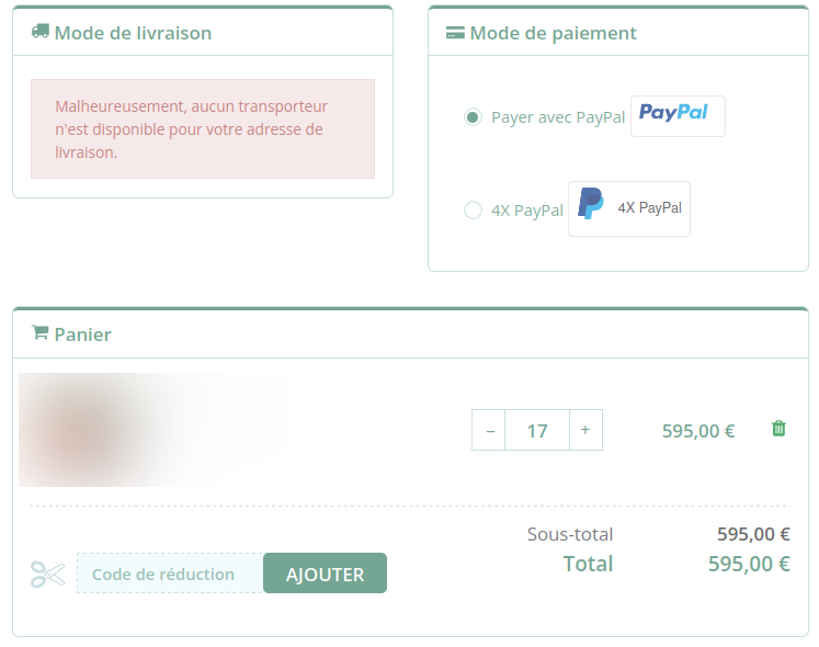

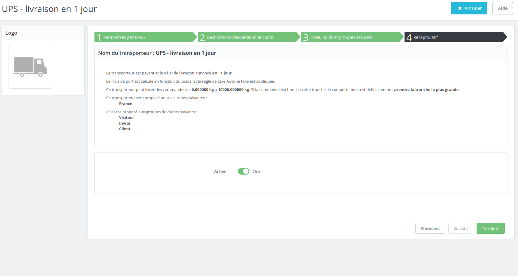

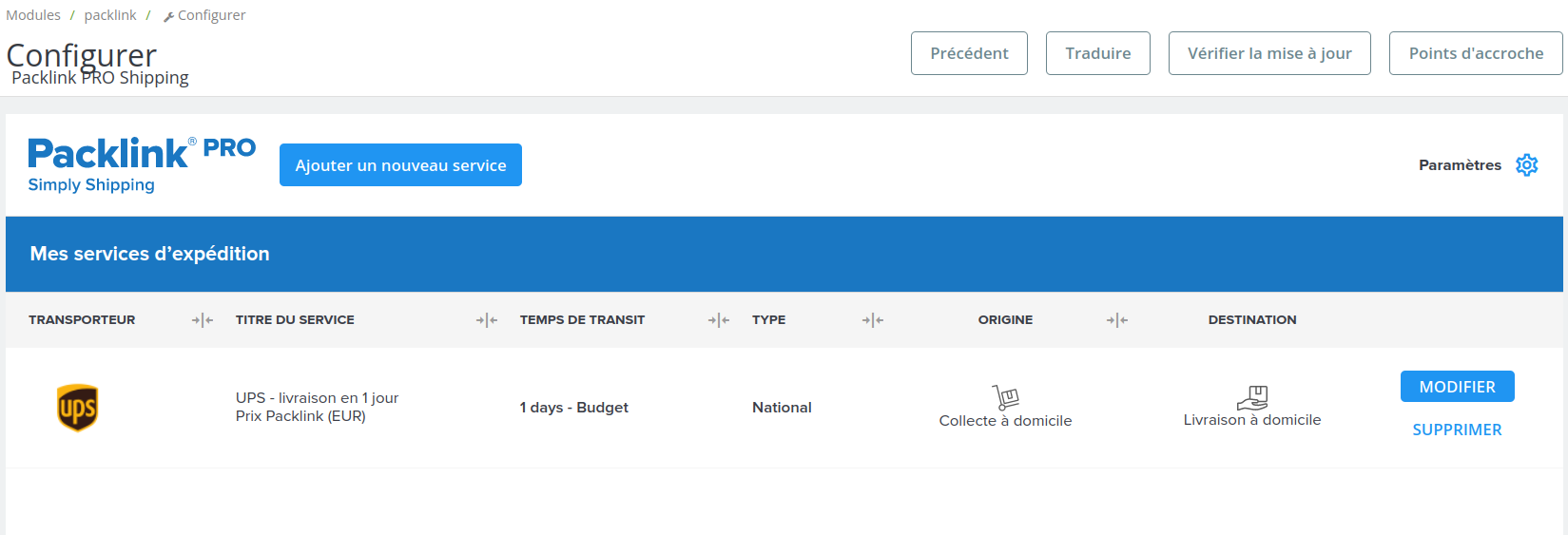

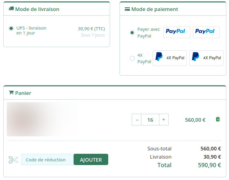

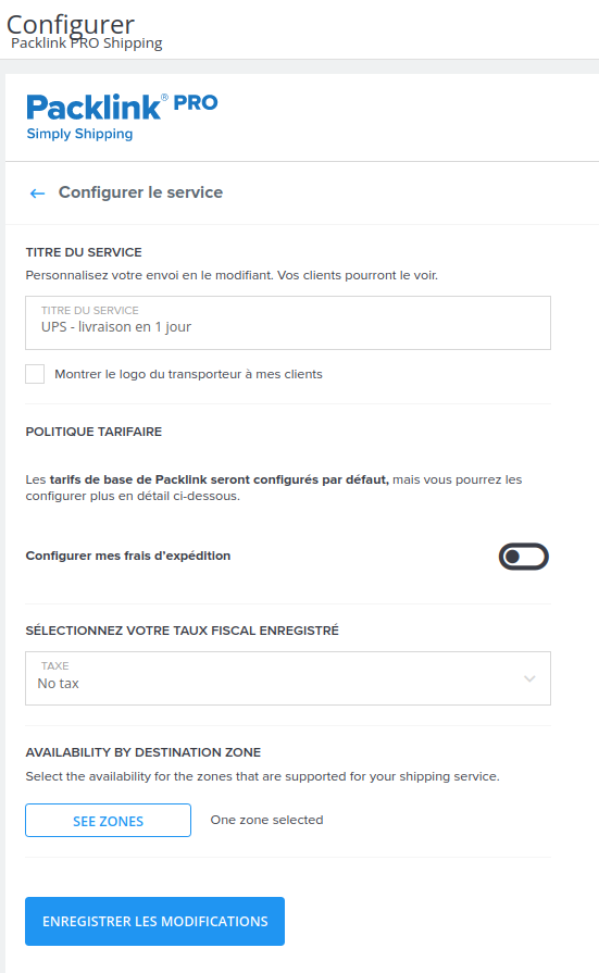

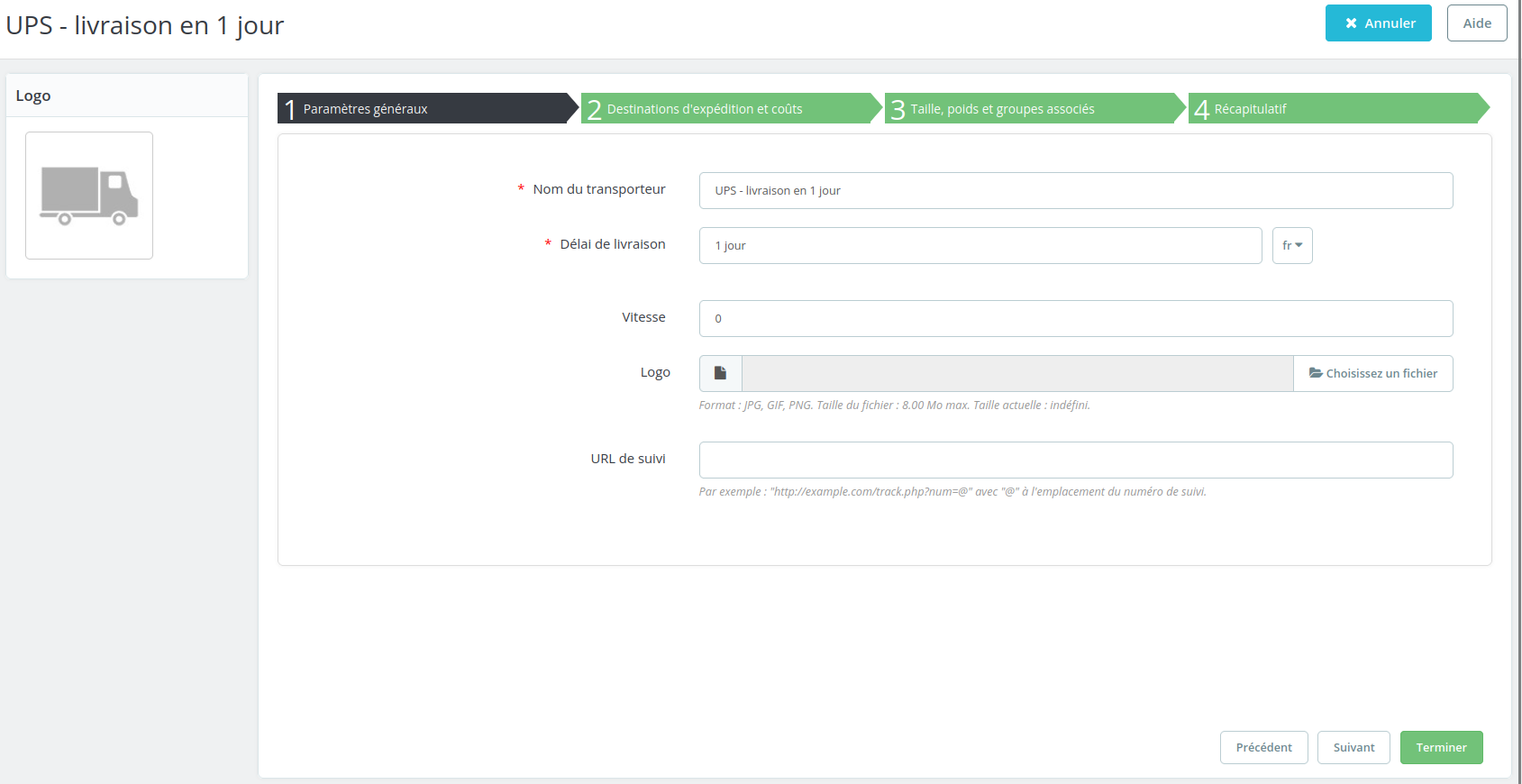

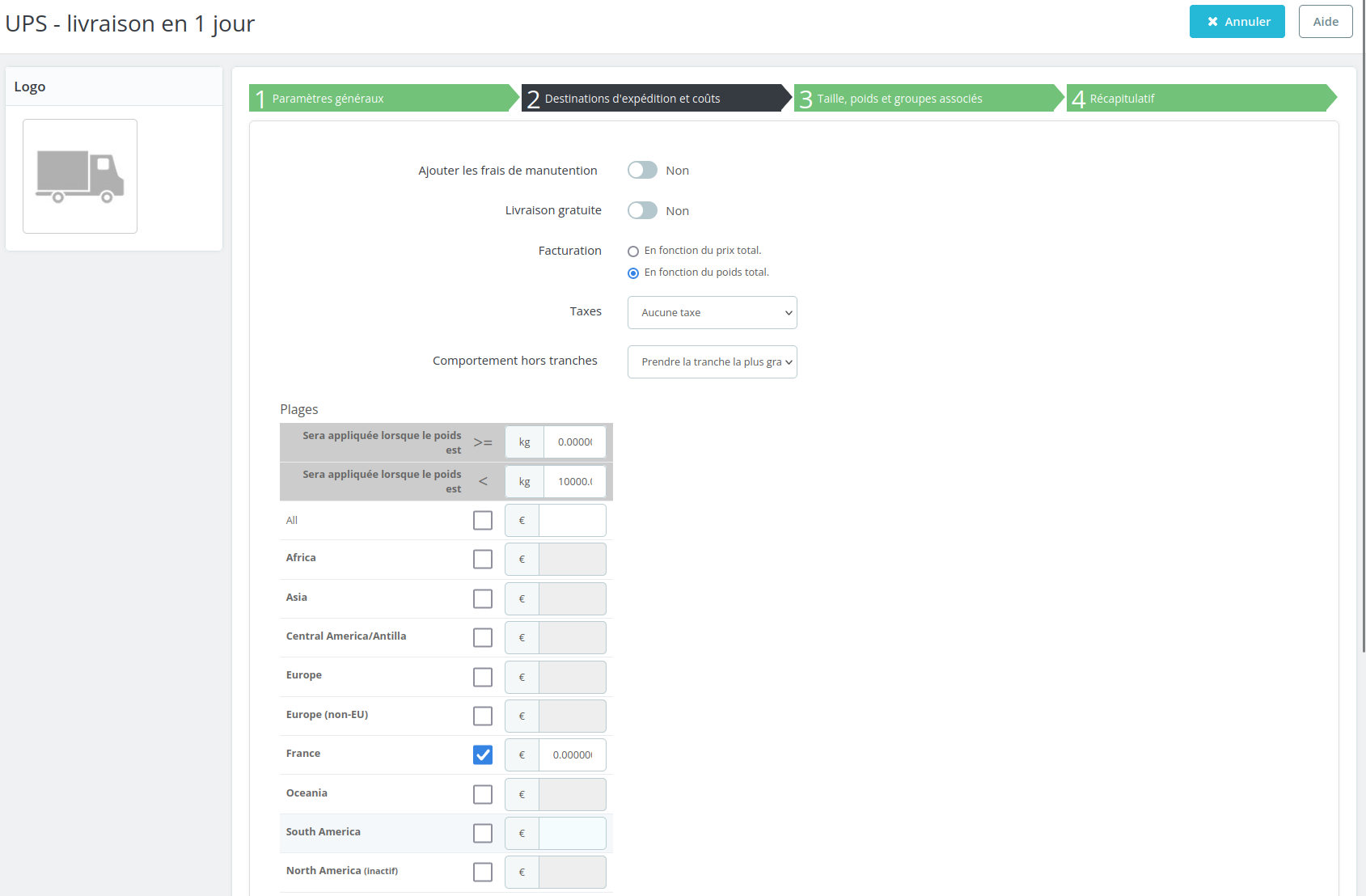

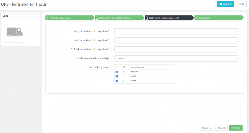

Sauf que tout n'est pas si simple, j'ai bien pu installe le module, renseigner la clé de l'API, configurer la livraison via UPS, mais j'ai un souci qui revient systématiquement, au delà de 16 produits dans le panier, plus aucun transporteur n'est disponible. (J'ai joins toutes les captures d'écran au passage)
Quand je compare les envois sur le site de packlink, je peux envoyer autant de colis que je veux... Mais sur prestashop, je n'y arrive pas.
Sur le site de packlink je peux voir apparaître l'option multicolis, mais sur le module prestashop lorsqu'il propose de rajouter un transporteur, elle n'apparaît pas.
Je ne comprends même pas comment fonctionne le module pour calculer les tarifs ? J'ai indiqué en standard 80 x 50 x 20, pour 20Kg max, mais sachant que je peux mettre 8 produits dans un seul colis, comment sont calculés leurs prix, et est ce que c'est pris en considération (qu'il faudra un seconde colis) lorsque je dépasse ce chiffre ?
Je précise que j'ai indiqué 2Kg par produit sur le catalogue prestashop, pour avoir de la marge.
