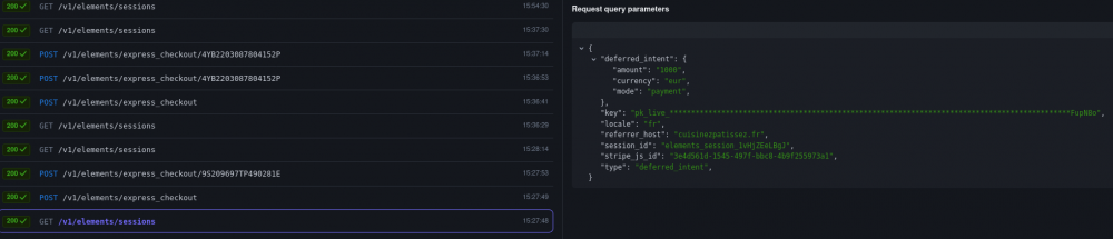

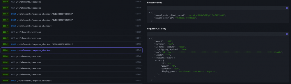

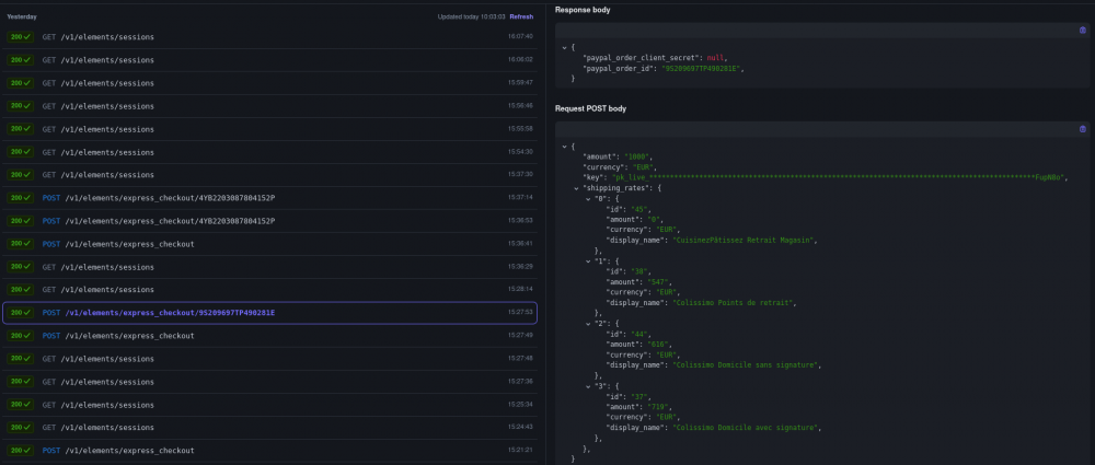

Je rencontre actuellement un problème sur mon site PrestaShop 1.7.8 avec le module Stripe. Lorsque mes clients choisissent de payer via le mode de règlement "Checkout" (qui utilise des données préenregistrées dans le wallet), le montant du panier est arrondi à l'inférieur dans l'application de paiement Stripe.
Exemple concret : Si un client a un panier d'un montant de 10,37 €, Stripe ne débite que 10,00 €. Il semble que lors de la connexion du wallet, PrestaShop transmet à Stripe un montant arrondi à l'inférieur, et cette différence (0,37 € dans cet exemple) n'est jamais réintégrée.
Screenshot 2024-09-06 at 10-05-29 Dashboard – cuisinezpatissez.fr – Stripe.png
Screenshot 2024-09-06 at 10-06-41 Dashboard – cuisinezpatissez.fr – Stripe.png
Screenshot 2024-09-06 at 10-07-03 Dashboard – cuisinezpatissez.fr – Stripe.png
