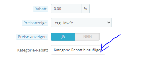

LightBlue82 Posted August 21, 2024 Share Posted August 21, 2024 Hallo, ich kann aus irgendeinem Grund keine Kategorie-Rabatte zu meine Gruppen geben. Die Gruppe erstellen geht, aber sobald ich eine Kategorie und Rabatt dazu aussuche und speichere tut sich gar nichts. Kann mir hier wer aushelfen bzw. erklären wie ich für eine gruppe verschiedene Rabattsätze erstellen kann? mfG LB Link to comment Share on other sites More sharing options...

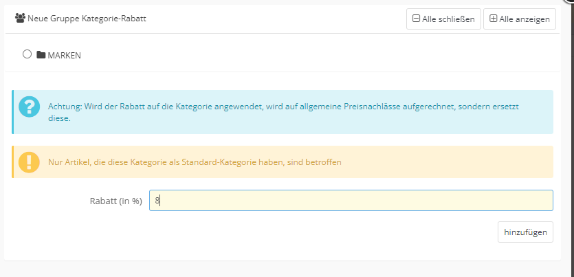

LightBlue82 Posted August 22, 2024 Author Share Posted August 22, 2024 ich arbeite mit PrestaShop 1.6.1 Es tut mir leid ich weis aber nicht was mit PHP-Version gemeint ist. Wie und wo kann ich das bitte rausfinden? Ich öffne meine Gruppen und gehe auf Bearbeiten dann klicke ich auf Kategorie-Rabatt hinzufügen (Rabatt lasse ich leer weil ich zwei oder mehrere Kategorien separate hinzufügen möchte): Dann öffnet sich dieses Fenster: Den Rabatt kann ich eingeben aber sobald ich irgend eine Kategorie auswähle (Egal ob alle Marken oder unter Ordner. Ich kann problemlos alle Unterordner aufmachen) schließt sich das ganze Feld, ohne dass ich auf speichern klicken kann und es wurde keine Kategorie-Rabatt hinzugefügt. Link to comment Share on other sites More sharing options...
