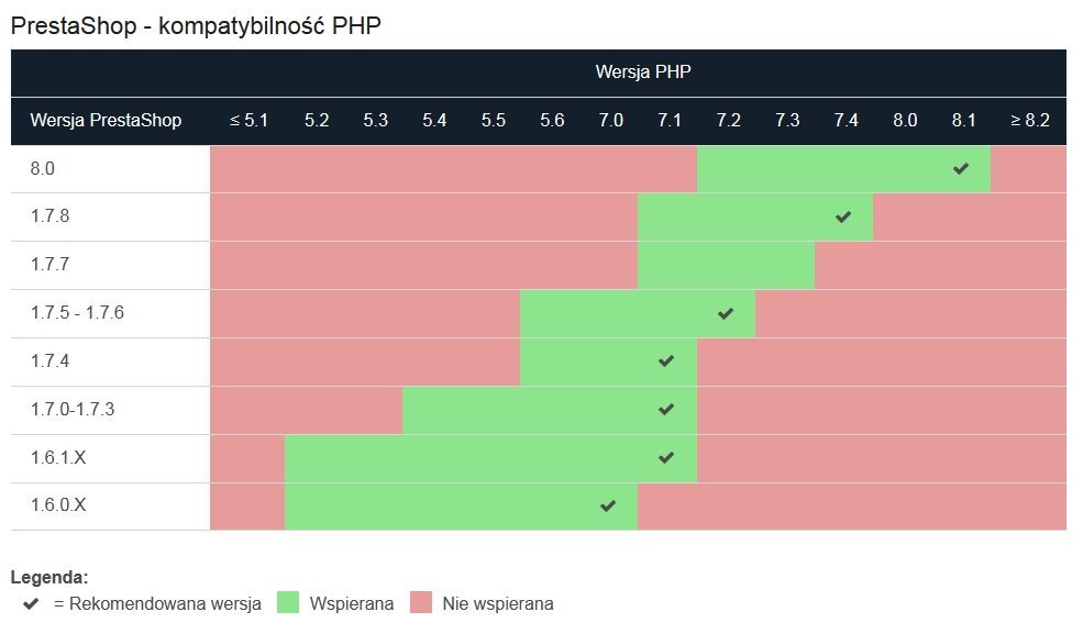

Ogólnie powinieneś ją zaktualizować już nie mówię przejść na PrestaShop 8 ale przynajmniej do 1.7.x.11 ostatniej wydanej w 1.7.x.4 do wersji z końcówką 4 była luka bezpieczeństwa o czym sam PrestaShop informował od 1.7.x.5 załatali

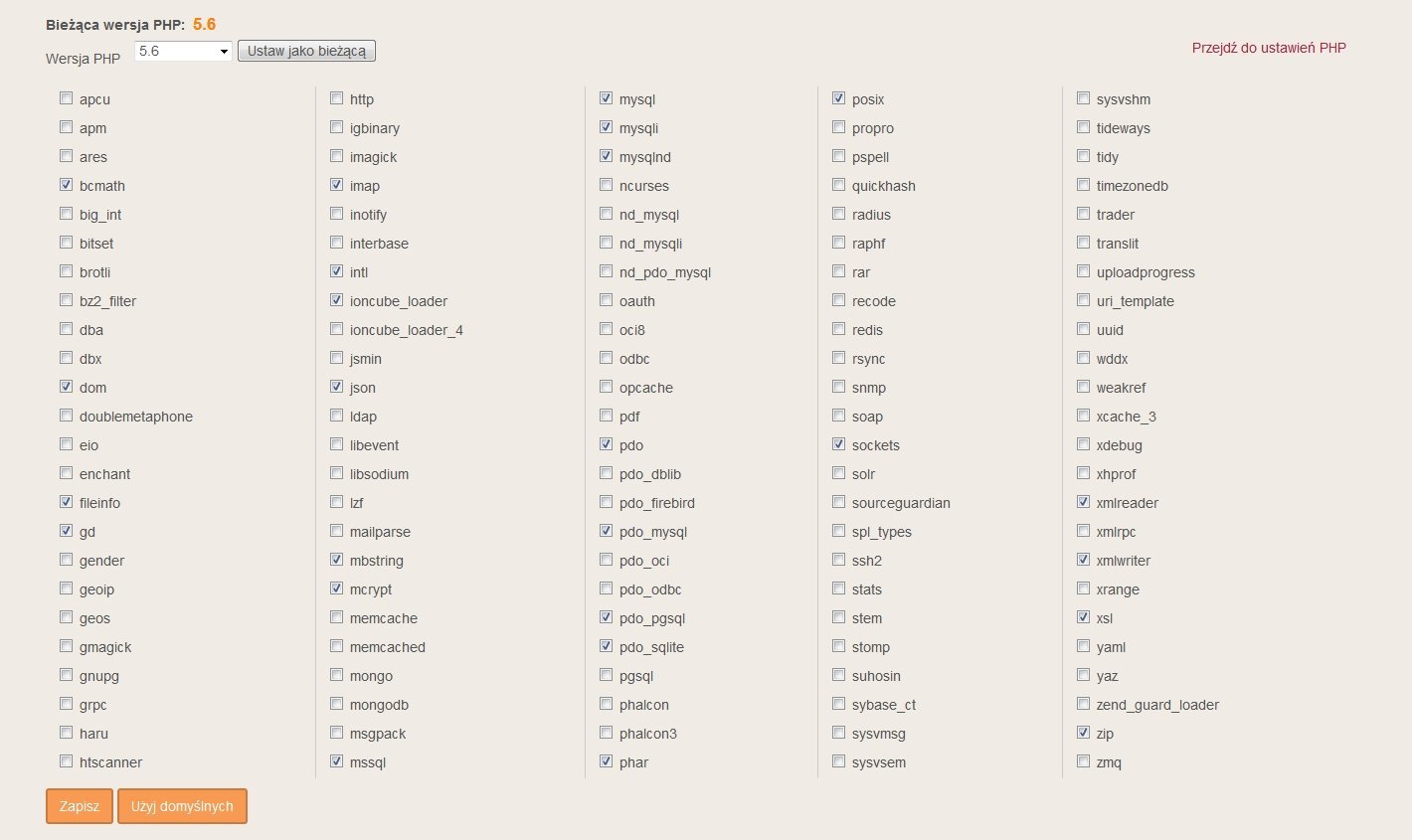

A ustaw php 7.1 nawet bym się pokusił o ustawienie php 5.6 dla testu
jesteś pewny że przełączasz php i zmienia się na serwerze dla domeny ?

już poruszam się do przodu :) udało się tylko teraz próbuję zaktualizować preste do nowszej wersji aby chodziła na php 8.3 jaki moduł polecacie ? Bo 1 click upgdarde nie działa tzn jak klikam konfiguruj to błąd 500 wyskakuje strony
  • 0
Bez urazy ale widząc jaką wiedzę posiadasz nie zabierał bym się samodzielnie za aktualizację do wyższej wersji, co innego aktualizować w danej wersji do najwyższej a co innego przechodzić na kolejną wersję, do aktualizacji służy moduł 1-Click Upgrade i jest to oficjalny sprawdzony moduł aktualizacji a ty nawet nie potrafisz go włączyć i obsłużyć, jak widać już teraz masz spore błędy i problemy z obecną wersją i nie wróży to nic dobrego przy próbie przejścia na wyższą wersję sklepu, problem kompatybilności szablonu, modułów itd....
