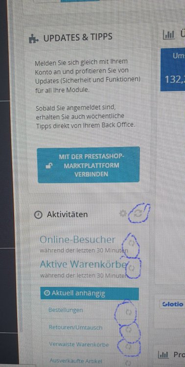

Christoph67 Posted August 11, 2024 Share Posted August 11, 2024 Guten Abend, ich habe das Problem, dass auf meinem Dashboard (Übersicht) im Punkt Aktivitäten keine Daten angezeigt werden. Stattdessen drehen sich die Pfeile im Kreis und das endet nicht. Klickt man dort etwas an, hängt sich die Weboberfläche meistens auf, erstarrt oder gefriert ein. Weiss jemand da Abhilfe? (Vermutlich wieder so ein schon x-mal gefragt und gelöst Ding, aber ich finde hier nichts dazu). Dankeschön! Link to comment Share on other sites More sharing options...

rictools Posted August 12, 2024 Share Posted August 12, 2024 Welche Prestashop-Version du hast könnte man auf deinem Screenshot sehen wenn er nicht oben und links abgeschnitten wäre ... Unter Erweiterte Einstellungen -> Information oder Konfiguration findest du außerdem die PHP-Version und vieles mehr. Hier gibt es einen Thread zum Thema: Allerdings wirst du als offenbar völliger Laie mit den Tipps dort nicht weit kommen. Generell wirst du dich entweder intensiv einarbeiten müssen oder jemanden beschäftigen, der sich besser auskennt, Prestashop erfordert schon gewisse Kenntnisse, erheblich mehr als ein vorgefertigter Mietshop. Link to comment Share on other sites More sharing options...

rictools Posted August 13, 2024 Share Posted August 13, 2024 JBW (der auch aktuell noch hier im Forum aktiv ist) hat im letzten Post ja geschrieben, wie man vorgehen kann, um den Grund der Fehler herauszufinden. Den Debug-Modus kannst du unter Erweiterte Einstellungen -> Leistung aktivieren. Dort kannst du auch mal testweise alle Overrides und Fremdmodule deaktivieren. Link to comment Share on other sites More sharing options...
JBW Posted August 13, 2024 Share Posted August 13, 2024 Bei aktivierten Debug modus solltest du in den Browser Console eine Fehlermeldung als Antwort auf die XHR requests finden. Alternativ soltlen die auch im Server error log stehen. Meist ist hier ein Module schuld. Link to comment Share on other sites More sharing options...
