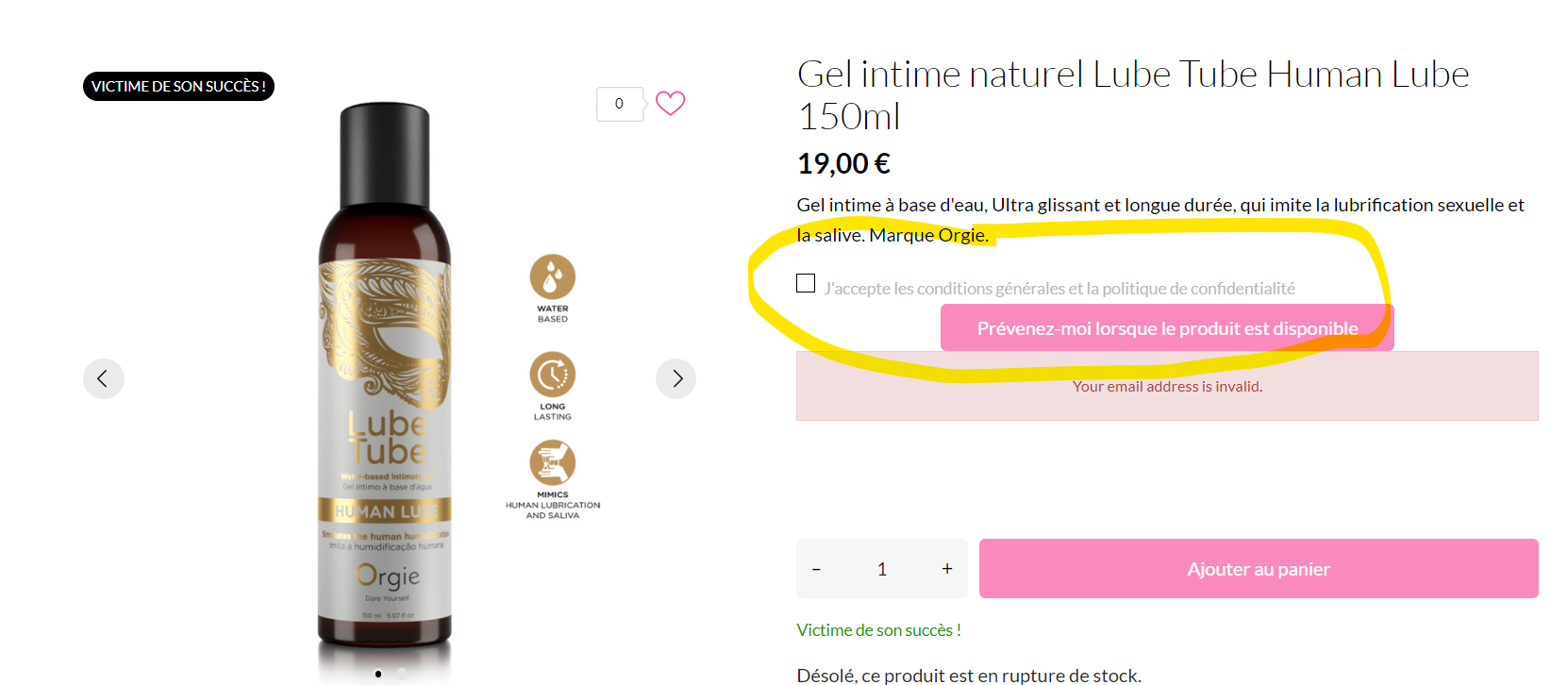

ThéoDkr Posted August 13, 2024 Author Share Posted August 13, 2024 2 hours ago, Prestashop Addict said: Vérifiez si ps_emailalerts est bien greffé partout dans les hook produits. Si non désinstaller et réinstaller le module, si oui problème lié au thème (contactez l'auteur) ou encore cache (videz le cache). Merci c'était effectivement le module Alertes par mail qui n'était pas greffé dans le produit. J'ai été dans apparence, positions et je l'ai greffé dans le seul qu'il me restait proposé (product additional infos). Seulement je n'ai pas la barre de saisie de l'email et la case ne se coche pas de facon visible même en vidant le cache. Je vous envoie un lien d'exemple. J'aimerai aussi une condition qui dit que si le produit est en rupture, ne pas afficher le bloc panier (quantité et bouton) https://pointgloveshop.com/lubrifiants-a-base-d-eau/gel-intime-naturel-lube-tube-human-lube-150ml-3958 Link to comment Share on other sites More sharing options...
Prestashop Addict Posted August 13, 2024 Share Posted August 13, 2024 Là c'est du css et template soit du module ou dans modules du thème qu'il faut modifier Link to comment Share on other sites More sharing options...

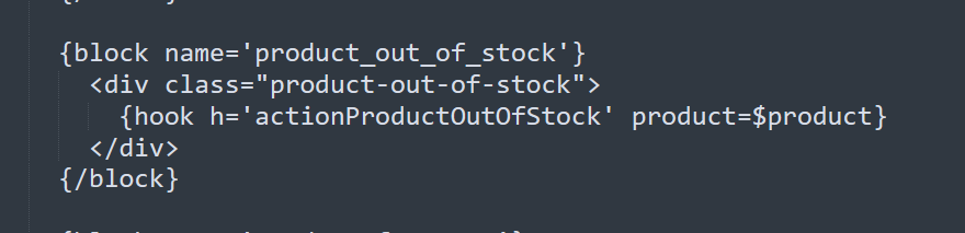

ThéoDkr Posted August 30, 2024 Author Share Posted August 30, 2024 (edited) On 8/13/2024 at 1:08 PM, Prestashop Addict said: Là c'est du css et template soit du module ou dans modules du thème qu'il faut modifier Merci mais il n'apparait même pas dans le HTML. J'aimerai avoir le bloc pour entrer son email J'ai regardé aussi dans le thème template > catalog > product-details et j'ai trouvé une mention de out of stock mais ca ne semble pas etre le module mail alerts.. Merci Edited August 30, 2024 by ThéoDkr (see edit history) Link to comment Share on other sites More sharing options...
Prestashop Addict Posted August 30, 2024 Share Posted August 30, 2024 C'est le module mailalerts qui gère cela. Et lorsque l'utilisateur est connecté il n'y a pas de champs email puisqu'on le connait 😉 Link to comment Share on other sites More sharing options...
ThéoDkr Posted September 2, 2024 Author Share Posted September 2, 2024 On 8/30/2024 at 4:50 PM, Prestashop Addict said: C'est le module mailalerts qui gère cela. Et lorsque l'utilisateur est connecté il n'y a pas de champs email puisqu'on le connait 😉 Bonjour, justement le soucis c'est que le champ pour entrer son email n'est pas apparent même déconnecté sans compte, quand on coche la case elle ne se coche pas visuellement et quand on clique sur le bouton prévenez moi cela indique "Your email address is invalid." Je vous met un lien d'un produit en rupture pour exemple https://pointgloveshop.com/lubrifiants-a-base-d-eau/gel-intime-naturel-all-natural-ultra-slide-150ml-3953 Merci Link to comment Share on other sites More sharing options...
Prestashop Addict Posted September 2, 2024 Share Posted September 2, 2024 Vous devez toujours être connecté dans votre test car moi je vois bien le champ. Essayez dans une navigatio, privée. Link to comment Share on other sites More sharing options...

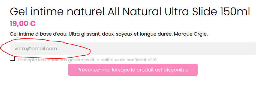

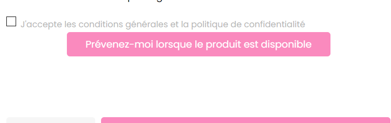

ThéoDkr Posted September 2, 2024 Author Share Posted September 2, 2024 40 minutes ago, Prestashop Addict said: Vous devez toujours être connecté dans votre test car moi je vois bien le champ. Essayez dans une navigatio, privée. Merci effectivement en navigation privée cela fonctionne, simplement la case qui ne se coche pas visuellement. En revanche si je ne suis pas connecté hors navigation privée cela ne fonctionne pas ? Link to comment Share on other sites More sharing options...
Prestashop Addict Posted September 2, 2024 Share Posted September 2, 2024 (edited) Pour la case votre thème css n'est pas bon recherchez dans vos css tous les input[type="checkbox"]:checked + span .checkbox-checked Et pour le fait que le champ reste caché, c'est parce qu'il y a un cookie qui vous identifie même si vous n'êtes pas connecté. pas très sécure 😞 Edited September 2, 2024 by Prestashop Addict (see edit history) Link to comment Share on other sites More sharing options...
