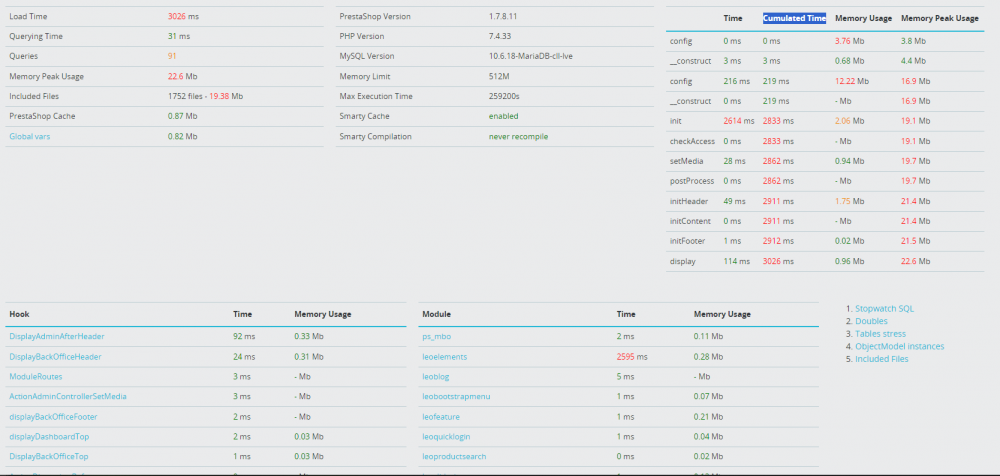

MIKOLAJBOSS Posted August 5, 2024 Share Posted August 5, 2024 Witam. Mamy problem niestety z długo ładującą się stroną. Proszę o informację co może być przyczyną oraz jak można to naprawić: Podsyłam screen ze statysytyk: Link to comment Share on other sites More sharing options...
Daresh Posted August 5, 2024 Share Posted August 5, 2024 Podejrzanym wydaje się być moduł leoelements, być może nie używa poprawnie cache. Link to comment Share on other sites More sharing options...
MIKOLAJBOSS Posted August 5, 2024 Author Share Posted August 5, 2024 też uważam, że coś z nim jest nie tak. Niestety szablon cały oparty jest na tym module. Pytanie co można w takiej sytuacji zrobić? Zmienić całkowicie szablon i pozbyć się kreatora leoelements ? Link to comment Share on other sites More sharing options...
Daresh Posted August 5, 2024 Share Posted August 5, 2024 No Leo to ogólnie zło jeżeli chodzi o wydajność Link to comment Share on other sites More sharing options...
MIKOLAJBOSS Posted August 5, 2024 Author Share Posted August 5, 2024 Również się z tym zgadzam. Proszę powiedzieć czy jakaś opcja przyśpieszenia tego czy lepiej zmienić szablon i czy ma Pan jakiś godny polecenia Link to comment Share on other sites More sharing options...

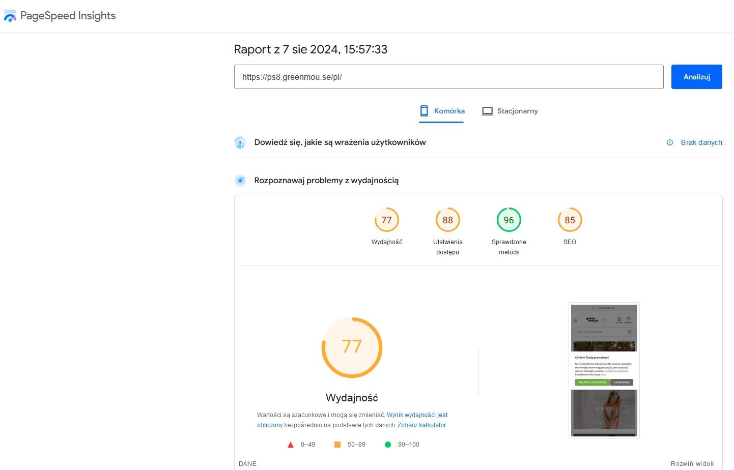

przemex Posted August 7, 2024 Share Posted August 7, 2024 https://ps8.greenmou.se/pl/ ten szablon wedle Google PageSpeed Insights osiąga tylko 77 punktów wydajności mobile i nie jest to jakiś powalający wynik Link to comment Share on other sites More sharing options...
Daresh Posted August 7, 2024 Share Posted August 7, 2024 Szablon jest nieustannie rozwijany więc tam jest wyłączony cache, jak dopniemy parę punktów to włączę cache i wtedy będzie można porównać wynik Link to comment Share on other sites More sharing options...

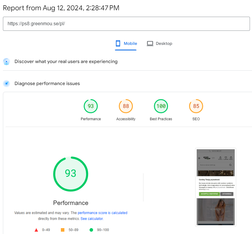

Daresh Posted August 12, 2024 Share Posted August 12, 2024 Wracając do wyników naszego szablonu, wystarczyło włączyć cache i mamy 93 na mobilnych i 97 na desktopie. Do tego jeszcze można wdrożyć webP i podziałać nad optymalizacją rozmiarów docelowych grafik i myślę, że jeszcze ze 2 dodatkowe punkty w PageSpeed będą https://pagespeed.web.dev/analysis/https-ps8-greenmou-se-pl/1a550x8dwh?form_factor=mobile A co ważne, szablon w swojej strukturze jest zgodny z szablonem classic, więc wszystkie moduły firm trzecich będą z nim kompatybilne, bez konieczności dostosowywania. Link to comment Share on other sites More sharing options...
przemex Posted August 12, 2024 Share Posted August 12, 2024 To bardzo ładny wynik. 1 Link to comment Share on other sites More sharing options...
