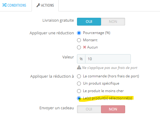

Eolia Posted July 30, 2024 Share Posted July 30, 2024 Oui dans les "conditions" vous ajoutez les catégories concernées et dans "actions" il faut choisir: Link to comment Share on other sites More sharing options...
Lenoiry Posted July 30, 2024 Author Share Posted July 30, 2024 Bonjour, Merci beaucoup pour votre aide, c'est exactement ce qu'il me fallait. Je suis désolé de revenir avec une autre question, mais je rencontre un nouveau problème. J'ai créé deux règles de panier différentes : l'une pour des quantités allant de 11 à 20 et l'autre pour des quantités de 21 à 60. Le problème est que les deux promotions s'additionnent. Y aurait-il un moyen de faire en sorte que la réduction de 11 à 20 ne s'applique plus lorsque celle de 21 à 60 est activée ? Merci d'avance pour votre aide. Cordialement, Yohan Link to comment Share on other sites More sharing options...
Eolia Posted July 30, 2024 Share Posted July 30, 2024 Mettez une priorité de 1 à la 1ère et de 2 à la seconde (ou l'inverse, ça dépend des versions Presta) et ne les mettez pas cumulables entre elles (dans le 2ème onglet) Link to comment Share on other sites More sharing options...
Lenoiry Posted July 30, 2024 Author Share Posted July 30, 2024 Merci beaucoup pour votre réponse rapide et votre aide. J'ai suivi vos instructions en ajustant les priorités et en désactivant le cumul des promotions, et cela fonctionne parfaitement ! Merci encore pour votre assistance. Link to comment Share on other sites More sharing options...
