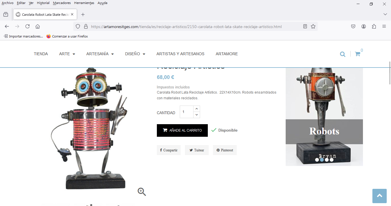

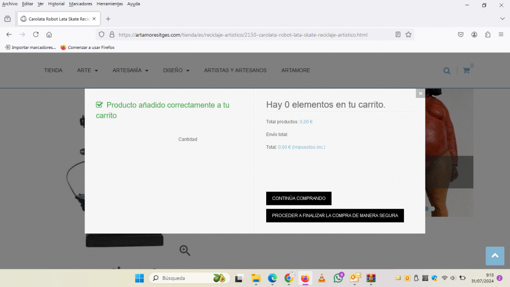

Eva Posted July 30, 2024 Share Posted July 30, 2024 Hola, Estoy desesperada. Desde ayer y sin haber modificado nada, no puedo acceder al administrador de Prestashop ni la tienda funciona correctamente (no incluye siquiera en carrito los productos al hacer click en el botón) aunque se muestra bien. No tengo ningún error, salvo un notice de PHP que se genera continuamente desde hace meses; PHP Notice: Trying to access array offset on value of type bool in /home2/artamore/public_html/tienda/var/cache/prod/smarty/compile/temalayouts_layout_left_column_tpl/8a/d8/82/8ad88286eb5327988c319db97565182efa78f65f_2.file.product.tpl.php on line 52 En el servidor me dicen que todo está bien y que no me pueden ayudar. He restaurando a un momento anterior y sigue con los mismos fallos. Mi Prestashop es la versión 1.7.8.4 y el PHP el 7.4, aunque no he modificado nada de como estaba anteriormente. Me podéis ayudar ? Mil gracias Link to comment Share on other sites More sharing options...

Eva Posted July 31, 2024 Author Share Posted July 31, 2024 Hola, he probado en todos los navegadores y están actualizados. He borrado cache. Todo. Ayer probamos la web en un servidor local y todo funciona correctamente. Pero en el hosting no hace caso a las acciones ni para acceder al administrador (al hacer click no entra en el administrador, sino que devuelve la misma página en blanco después de pensar) y tampoco permite añadir un producto al carrito) Como te decía en local si. No hay errores de javascript, estoy intentando que el servidor resuelva, pero dicen que no ven nada. Estoy desesperada Link to comment Share on other sites More sharing options...
