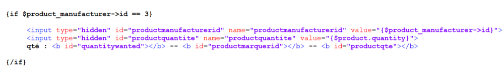

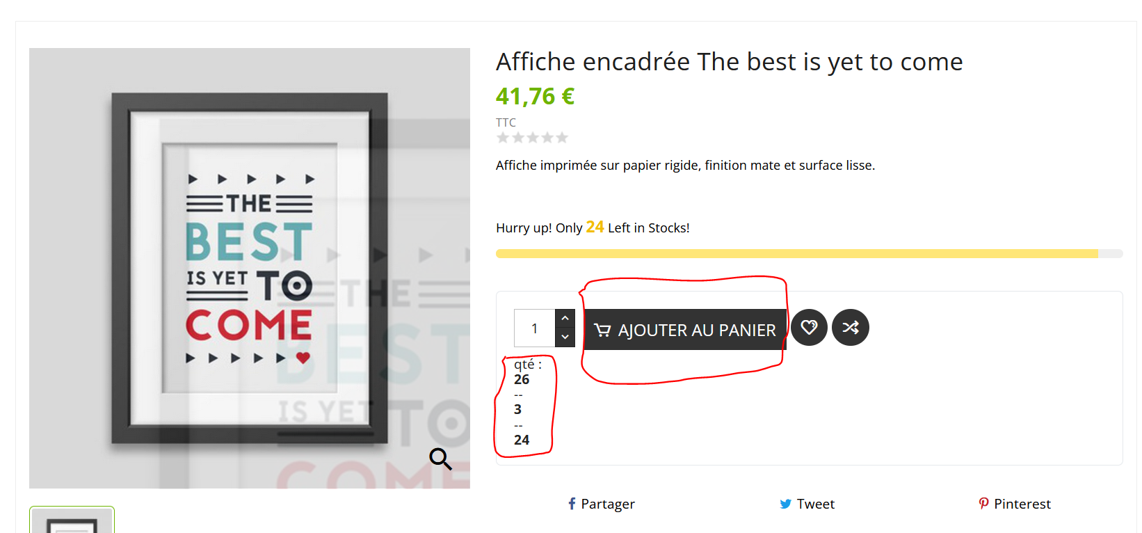

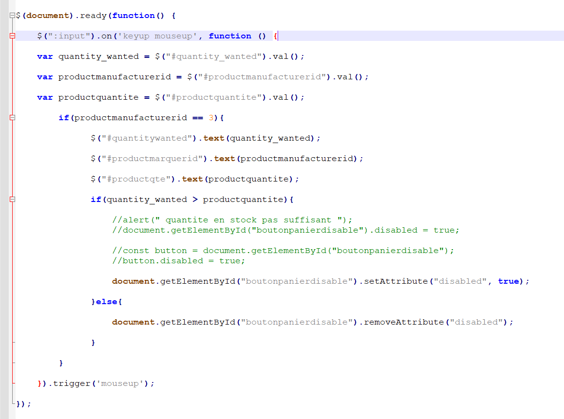

dupont max Posted July 30, 2024 Author Share Posted July 30, 2024 Bonjour, J'ai reussi à récupérer les variables dans le code javascript à partir du code TPL En faite l'idée est désactiver de manière dynamique, instantanée sans recharcher la page le button panier lorsque la quantité du panier est supérieur à la quantité en stock Pour éviter les commandes en trop en plus du stock. j'ai mis ce code tpl dans le fichier \themes\nomtheme\templates\catalog\_partials\product-add-to-cart.tpl : et j'ai mis ce code javascript dans \themes\nomtheme\assets\js\custom.js Mais ça ne fonctionne pas Comment résoudre ce problème ? Merci d'avance pour votre aide. Link to comment Share on other sites More sharing options...
Prestashop Addict Posted July 30, 2024 Share Posted July 30, 2024 Essayez de convertir les valeurs avec parseInt pour comparer les quantités Link to comment Share on other sites More sharing options...

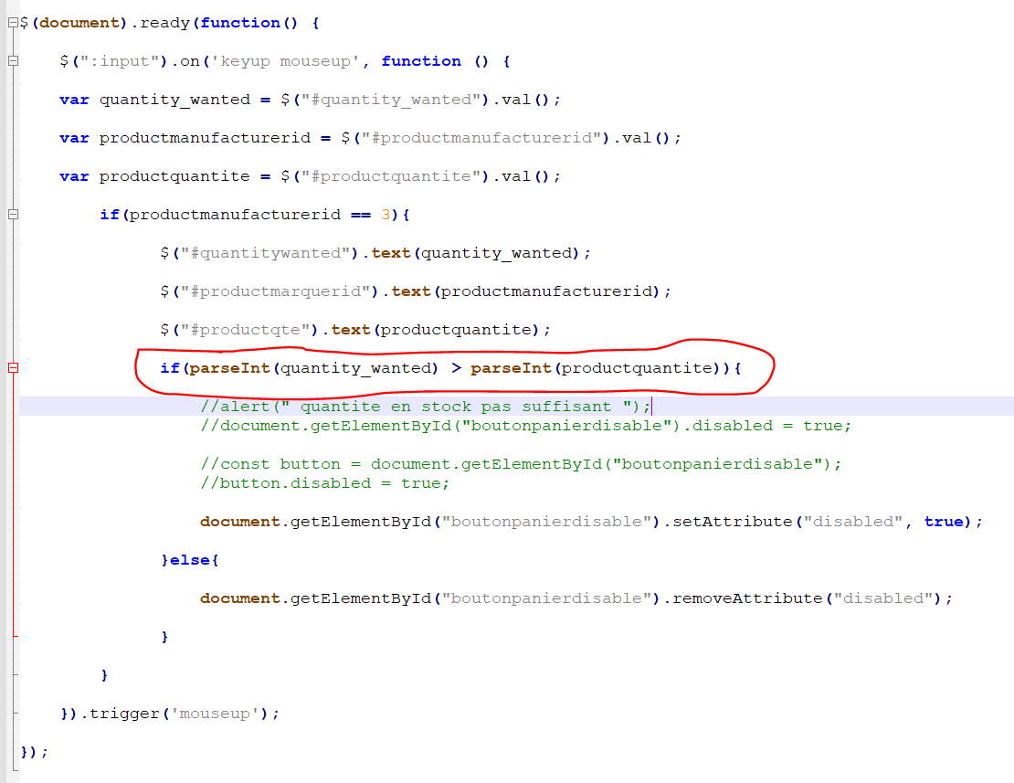

dupont max Posted July 30, 2024 Author Share Posted July 30, 2024 (edited) super, ça marche merci beaucoup !!!! Edited July 30, 2024 by dupont max (see edit history) Link to comment Share on other sites More sharing options...
Prestashop Addict Posted July 30, 2024 Share Posted July 30, 2024 De rien, attention toutefois parseInt attend un deuxième paramètres obligatoire la base ex: parsInt( val, 10); même si ça marche sans. N'oubliez pas que la qualité du code joue sur le SEO 😉 Pensez à mettre [RESOLU] et un like ou Thanks sur la ou les bonnes réponses. 1 Link to comment Share on other sites More sharing options...
