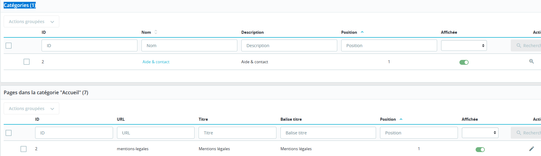

Manu-41 Posted July 24 Share Posted July 24 Bonjour, je réalise une FAQ avec une catégorie CMS id2, dans cette catégorie, j'ai ajouté les pages d'aides. Je souhaite ajouter un texte sur cette catégorie, ainsi que ces enfants. J'ai testé avec : {if $cms.id_cms_category == 2} <div class=""> Mon texte </div> {/if} Mais rien ne s'affiche. J'ai dû oublier quelque chose. Quelqu'un peut-il m'aider ? ps 1.7. Merci Link to comment Share on other sites More sharing options...

Manu-41 Posted July 24 Author Share Posted July 24 Bonjour Mediacom, je ne comprends pas. J'ai besoin d'afficher un contenu sur catégorie parent ID2, et ces enfants. La catégorie parent ID2 étant mes pages de FAQ (Aide & contact). Link to comment Share on other sites More sharing options...

Manu-41 Posted July 24 Author Share Posted July 24 7 minutes ago, Mediacom87 said: Moi non plus, je ne comprends pas ce que vous voulez faire. Si vous souhaitez afficher une information unique sur toutes les pages de la catégorie id 2 alors, il suffit d'identifier la catégorie de chaque page cms et d'afficher l'élément, où est la difficulté, je parle pour vous qui avez personnalisé des milliards de trucs sur des id de truc à droite ou à gauche au lieu de développer des modules histoire de pouvoir suivre précisément et facilement toutes ces personnalisations. Récupérez-les variables disponibles et trouvez la bonne pour vous appuyer dessus. J'imagine même que cela peut être réalisé en CSS pour afficher ou cacher le bloc. houla, calme ! je ne vous ai rien fait 😉 libre a vous de répondre au message ou pas. Je demande juste de l'aide. Et j'aide aussi quand j'ai le temps. Il n'y a pas beaucoup d'info sur les pas cms et catégorie CMS. Ma demande est pourtant simple, je souhaite afficher un élément sur les pages dont la catégorie mère est à l'ID2 merci quand même Link to comment Share on other sites More sharing options...
