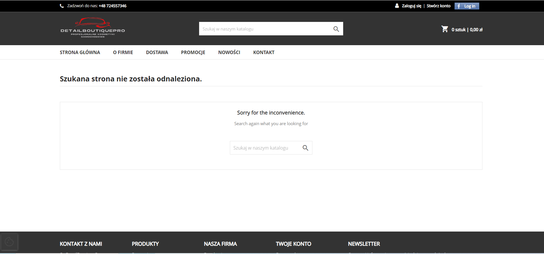

Witajcie,
Przychodzę z prośbą o pomoc, mianowicie na Facebooku na FP mam ustawiony link do swojego sklepu. Na początku wszystko było dobrze i link działał bez problemu przenosząc osobę zainteresowaną na stronę główną sklepu. Jednak od jakiegoś czasu sprawa wygląda tak, że po kliknięciu w link otwiera się sklep z błędem 404 jakoby szukana strona nie istniała. Przekierowania są włączone agencja marketingowa z którą współpracuje też nie wie dlaczego się tak dzieje. Nie wiem czy mogę podlinkować FanPage ale chcę żebyście mogli ocenić sprawę https://www.facebook.com/detailboutiquepropl  w informacjach podany jest link do strony po jego kliknięciu facebook zmienia adres URL dodając jakieś swoje znaki.
Może ktoś wie jak to rozwiązać gdyż dla klienta jest to denerwujące.

 Ja wchodząc poprzez link z FB widzę to co na zdjęciu. Dużo osób tak ma i tak samo to wygląda wchodząc na telefonie.

Obojętne jest w którym miejscu w kodzie wkleję ? Próbowałem na końcu i nic nie zmieniło.
