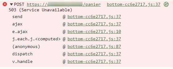

ad-pro.fr Posted July 21, 2024 Share Posted July 21, 2024 (edited) Bonjour, Je viens d'installer Prestashop 8.1.7 et de migrer mes donnés depuis mon ancien site. Lorsque je click sur "ajouter au panier dans produit", il est actif, puis un un rond barré apparait. Dans la console, je vois bien une erreur mais je ne sais pas l'interpréter Mon produit a du stock, mes configurations me semblent correct. Ajax activé. J'ai consulté le fournisseur de mon thème qui me dit que le module panier fonctionne avec son thème de la même manière que le thème Prestashop par défaut. Auriez-vous une idée ? Merci. Edited July 22, 2024 by ad-pro.fr (see edit history) Link to comment Share on other sites More sharing options...

Eolia Posted July 22, 2024 Share Posted July 22, 2024 réponse code 503, votre boutique est en maintenance ? Link to comment Share on other sites More sharing options...

Eolia Posted July 22, 2024 Share Posted July 22, 2024 La réponse est aussi 503 ? Link to comment Share on other sites More sharing options...
ad-pro.fr Posted July 22, 2024 Author Share Posted July 22, 2024 Oui, même erreur. Je viens d'activer la boutique p816.ad-pro.fr si vous souhaitez voir par vous même. Link to comment Share on other sites More sharing options...
