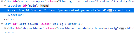

Manu-41 Posted July 17 Author Share Posted July 17 Cela ne fonctionne pas. voici la structure Link to comment Share on other sites More sharing options...
Divine Posted July 17 Share Posted July 17 il y a 40 minutes, Manu-41 a dit : Cela ne fonctionne pas. voici la structure D'accord, alors avec cette structure c'est effectivement plus compliqué... 😅 Ce qu'il faut arriver à trouver, c'est une classe ou un identifiant propre à cette page sur un élément qui contient la colonne gauche. En d'autres termes, la colonne gauche doit être un élément enfant de l'élément comportant cette classe ou cet identifiant. Une fois que vous avez réussi à localiser un élément de ce type, vous pourrez appliquer le code CSS que je vous ai donné. Link to comment Share on other sites More sharing options...

Manu-41 Posted July 18 Author Share Posted July 18 5 hours ago, Enumbin said: Bonjour Oui. C'est exact. Merci Ha, j'ai trouvé avec ton aide et un peu de réflexion 😉 J'ai ajouté une condition pour afficher une classe bien plus haut pour masquer ce que j'ai besoin, et ca fonctionne. {if $page.page_name == 'module-ambjolisearch-jolisearch'} {if $listing.products|count <1}mask-element{/if} {/if} Super ! merci Link to comment Share on other sites More sharing options...
