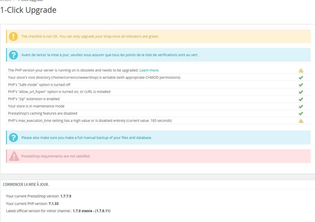

Hubert Posted July 4, 2024 Share Posted July 4, 2024 Bonjour, J'ai voulu faire la mise à jour par click upgrade et cela ne fonctionne pas J'ai changé la versions php chez ovh qui était 7.1 indiqué par un triangle rouge En passant à la version 8 le triangle vert s'affiche, mais j'ai une page blanche Merci pour votre aide Link to comment Share on other sites More sharing options...

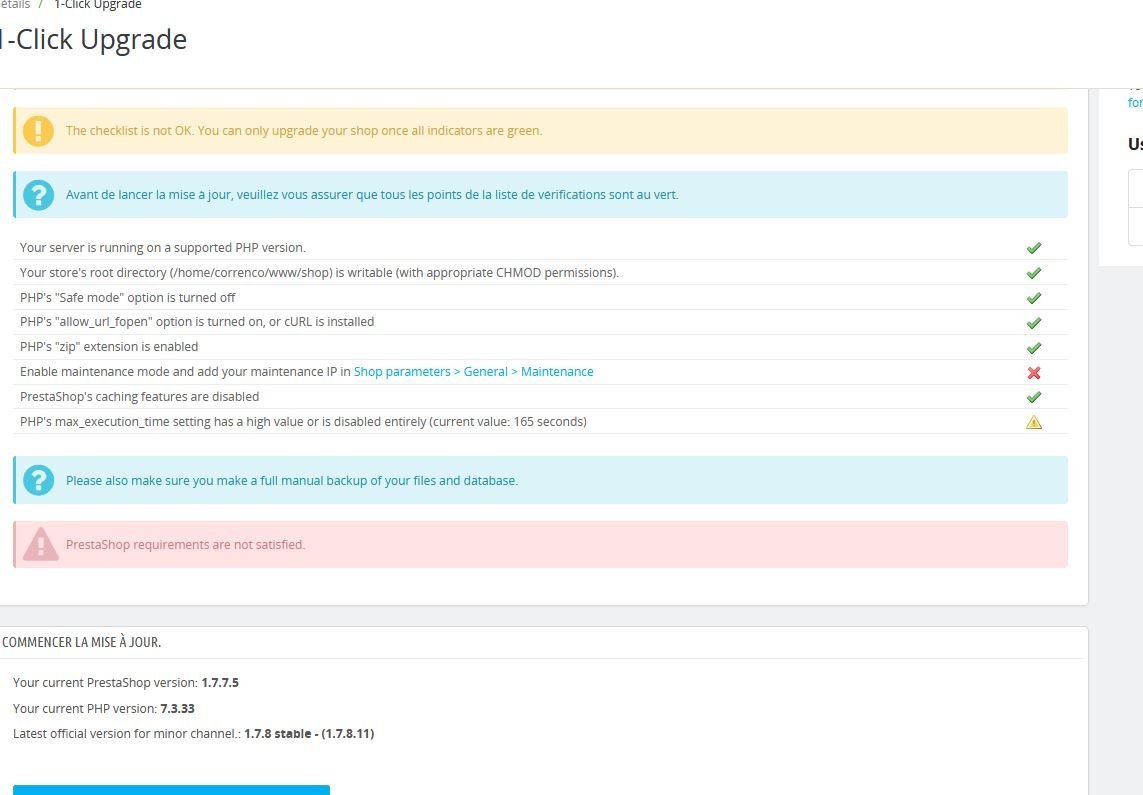

Hubert Posted July 4, 2024 Author Share Posted July 4, 2024 (edited) sur la page d’accueil de la boutique et sur la page click upgrade en cliqant sur le lien "VERIFIER SI UNE NOUVELLE VERSION EST DISPONIBLE" en revenant à un PHP 7.1 ce la refonctionne mais impossible de faire la mise à jour Ne faut-il pas modifier le fichier .htaccess en modifiant le php en 8 ? Merci Edited July 4, 2024 by Hubert (see edit history) Link to comment Share on other sites More sharing options...
Prestashop Addict Posted July 4, 2024 Share Posted July 4, 2024 (edited) Si vous upgradez vers une 1.7.8.11 vous ne pouvez pas aller au delà de PHP 7.3 car pour la migration depuis votre 1.7.7.5 la version commune est 7.3 voir tableau dans la doc. Edited July 4, 2024 by Prestashop Addict (see edit history) Link to comment Share on other sites More sharing options...
Hubert Posted July 4, 2024 Author Share Posted July 4, 2024 (edited) le fait d'avoir le triangle rouge chez ovh en 7.1 cela vient-il du fichier qui est en 5 " .htaccess SetEnv PHP_VER 5" ? Merci Edited July 4, 2024 by Hubert (see edit history) Link to comment Share on other sites More sharing options...
Prestashop Addict Posted July 4, 2024 Share Posted July 4, 2024 que dit la version de PHP dans Paramètre avancés / Informations Link to comment Share on other sites More sharing options...
Hubert Posted July 4, 2024 Author Share Posted July 4, 2024 je viens de modifier le fichier haccess du theme en 7.3 ainsi que sur ovh toujours le triangle rouge Maintenant sur click upgrade le php a l'air correct Link to comment Share on other sites More sharing options...
Prestashop Addict Posted July 4, 2024 Share Posted July 4, 2024 Ben c'est bon normalement reste juste à passer en maintenance. Link to comment Share on other sites More sharing options...
