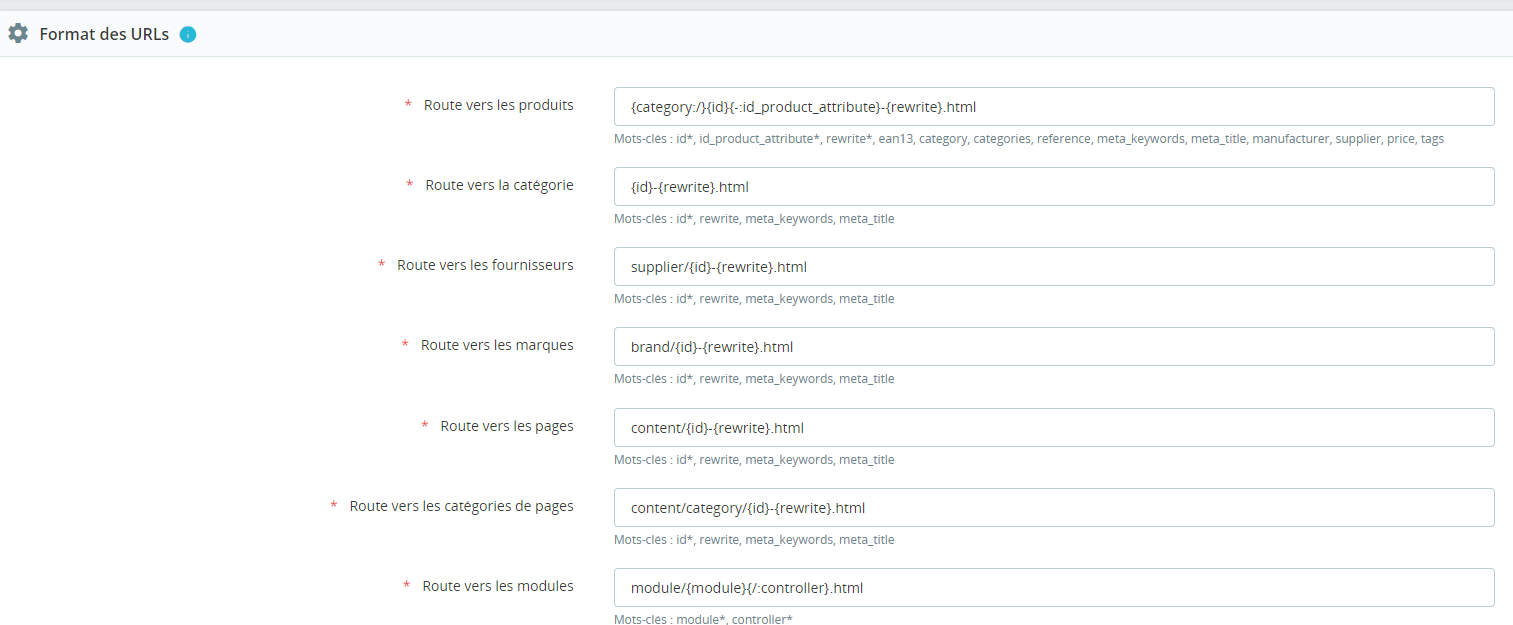

Mediacom87 Posted June 25, 2024 Share Posted June 25, 2024 Ok, donc je répète ma question en la reformulant. Pourriez-vous faire une capture d'écran de l'intégralité du formulaire de personnalisation des Routes dans SEO&URL pour connaître toutes les configurations que vous avez mis en place, car peut-être que vous avez un conflit entre deux routes qui ont la même structure, à savoir id-rewrite.html Link to comment Share on other sites More sharing options...
jdepluvie Posted June 25, 2024 Author Share Posted June 25, 2024 Ah d'accord ! Voici ce que j'ai : Link to comment Share on other sites More sharing options...
Mediacom87 Posted June 25, 2024 Share Posted June 25, 2024 Donc votre problème est logique, la structure des URL de catégories sont identiques à celle des produits donc soit vous retirez le .html de vos catégories, soit vous conservez la structure de produits actuelles. Link to comment Share on other sites More sharing options...
jdepluvie Posted June 26, 2024 Author Share Posted June 26, 2024 Bonjour et merci @Mediacom87, J'ai compris ! Je procède donc à une légère modification des catégories avec redirections 301, et je mettrai ensuite en œuvre les modifications initialement souhaitées sur les url des produits Bonne journée. Link to comment Share on other sites More sharing options...
jdepluvie Posted July 3, 2024 Author Share Posted July 3, 2024 Bonjour, Je confirme que ca fonctionne parfaitement. Merci Link to comment Share on other sites More sharing options...
