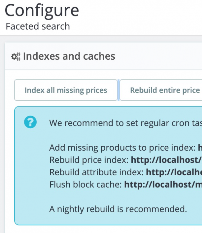

Bonjour,
Avez-vous configuré les tâches CRON comme recommandé pour ce module ?
"Nous recommandons de définir des tâches cron régulières pour gérer les index et le cache sur une base quotidienne/hebdomadaire."
(english) "We recommend to set regular cron tasks to manage the indexes and cache on daily/weekly basis."

J'ai configuré une tâche CRON pour l'indexation et j'ai également essayé de lancer directement l'indexation en utilisant les options "Indexer tous les prix manquants" et "Reconstruire l'index intégralement".
Mais ça n'avait pas résolu l'incohérence au niveau du filtre de taille.
