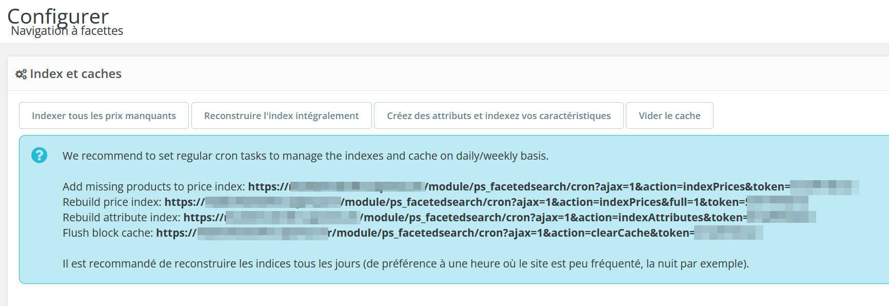

magicbel Posted June 14, 2024 Share Posted June 14, 2024 (edited) Bonjour, Pour le module à facette qui tape dans cette table ps_layered_filter_block , sous 1.7, le module intègre directement les instructions pour les tâches Cron afin de vider les tables. [EDIT] : Je viens de passer sur une vieille PS 1.7, l'option n'y est pas par contre🫣, du coup à vérifier de votre côté. Sinon vous pouvez désactiver le cache dans le pire des cas (toujours dispo dans le même module un peu plus bas dans la config) Edited June 14, 2024 by magicbel (see edit history) Link to comment Share on other sites More sharing options...
The_Artist Posted June 14, 2024 Author Share Posted June 14, 2024 On 6/14/2024 at 2:39 PM, magicbel said: Bonjour, Pour le module à facette qui tape dans cette table ps_layered_filter_block , sous 1.7, le module intègre directement les instructions pour les tâches Cron afin de vider les tables. Expand Là je ne comprends pas ce que je suis censé faire avec ça. 🙄 Je n'ai pas le même nombre d'URL dans ma version 1.7.4.4, et pas les mêmes schémas d'URL non plus. Link to comment Share on other sites More sharing options...
