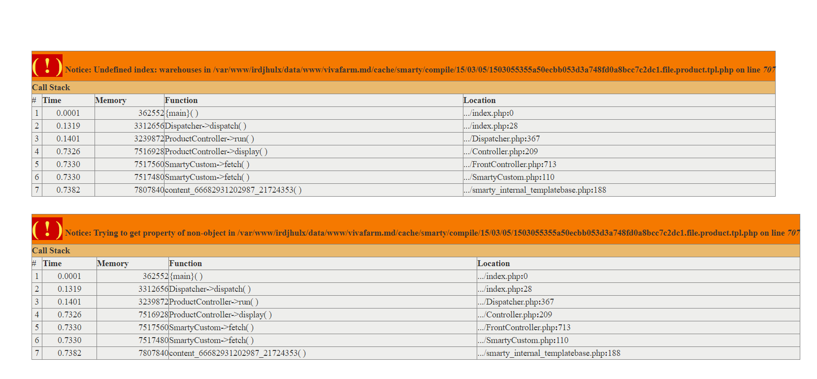

При включении отображения ошибок в карточке товара получаем ошибки - залила на google диск, так как сюда не хочет принимать

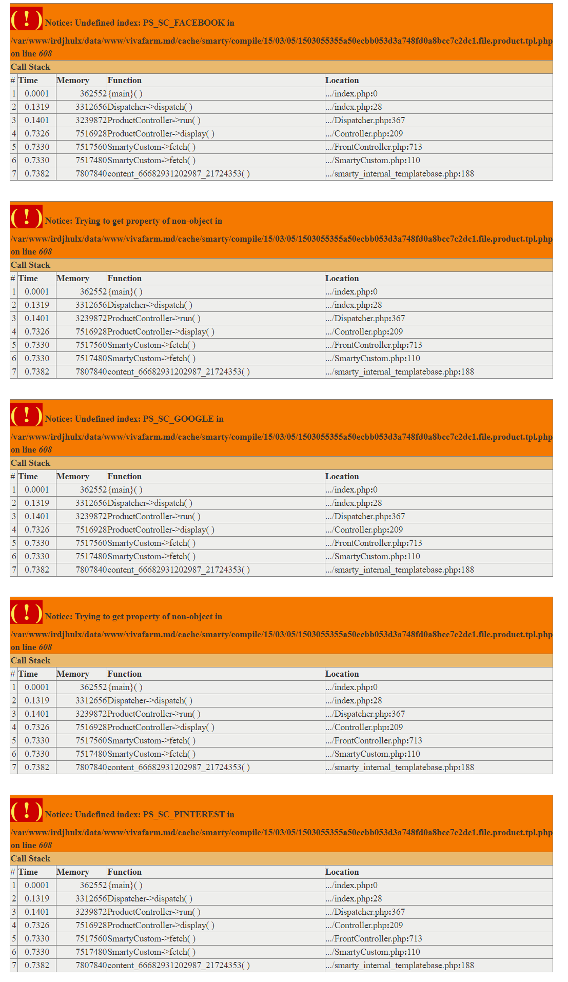

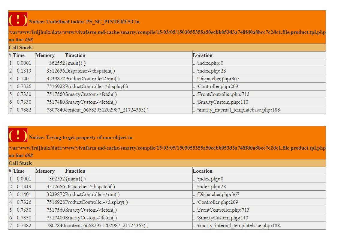

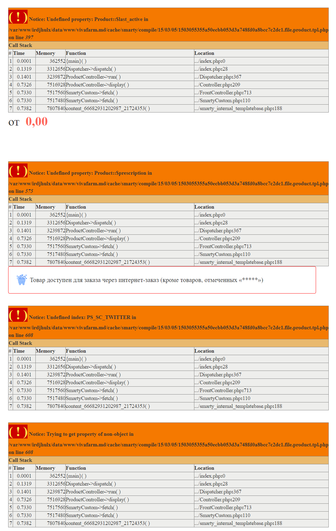

Переключите магазин в режим отладки и пришлите скриншот детальной ошибки.
Одна из ошибок указывает на не существующее свойство класса Product
Product::$last_active
Скорее всего у вас не установились переопределения к шаблону.

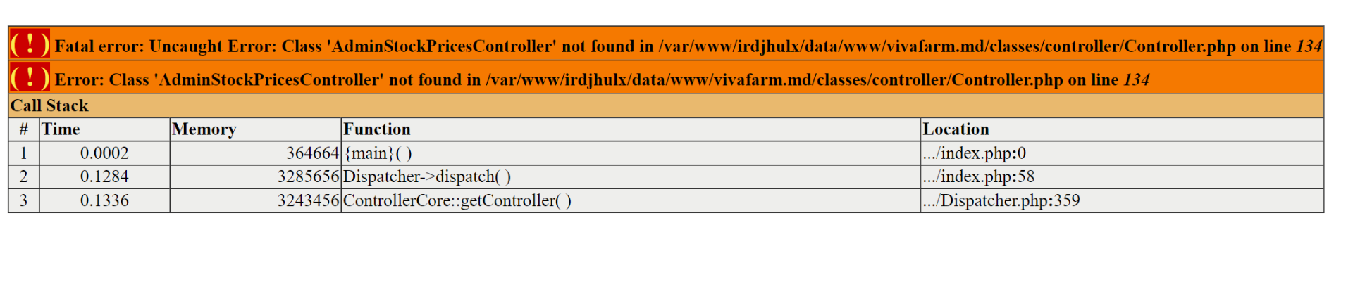

Добрый вечер, вот скриншоты ошибок. Как найти этот класс и поправить?

По ошибкам, так как на сайте делались изменения в файлах, то после обновления переопределения и классы, которые были созданы для дополнительного функционала, перестали работать. Пока решили удалением всех файлов из classes ovverride controlers и так далее и восстановили шаблон карточки по умолчанию.
Да и спасибо, за подсказку: удалили все кеши и class_index.php, после этого вроде перестало эррорить.
