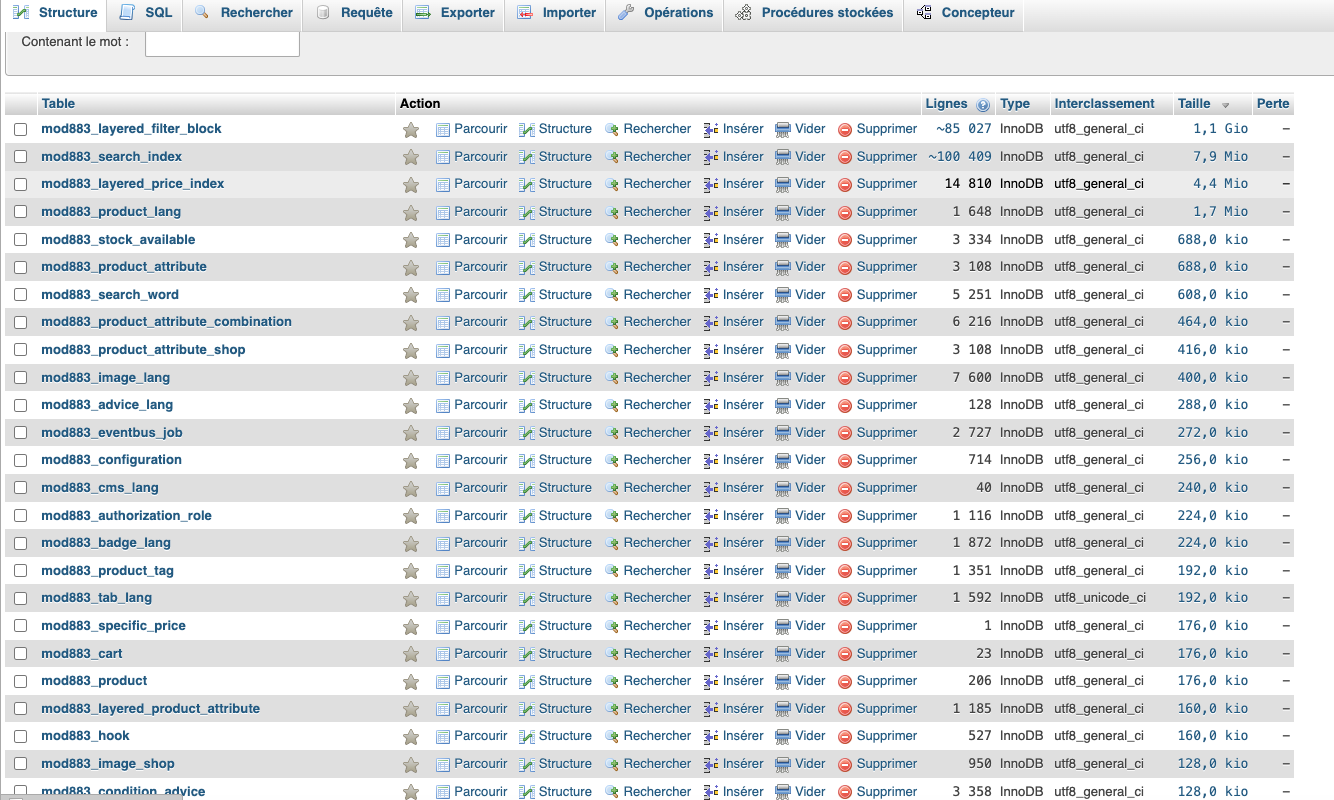

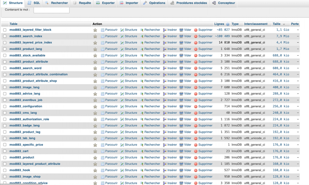

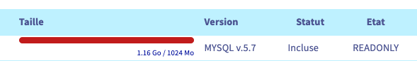

stoverpd Posted June 10, 2024 Share Posted June 10, 2024 Bonjour, je me retrouve avec une base de données OVH en lecture seule suite au dépassement de quota J'ai vidé les tables: mod883_connections ; mod883_connections_source ;mod883_connections_page ; mod883_log ; mod883_referrer ; mod883_referrer_shop ; mod883_referrer_cache ; mod883_pagenotfound ; mod883_mail ; mod883_statssearch ; mod883_smarty_cache ; mod883_smarty_last_flush ; mod883_smarty_lazy_cache ; Je ne parviens toujours pas à optimiser plus.. Taille après optimisation Voici la structure de la base par ordre croissant de taille des tables Que puis-je faire d'autre pour gagner encore les Mo en trop??? Merci pour votre aide, je ne suis pas expert... Link to comment Share on other sites More sharing options...
Eolia Posted June 10, 2024 Share Posted June 10, 2024 Non mais 1024 Mo soit à peine 1Go, vous n'y arriverez pas. A un moment il faut prendre une vraie base de données (2 ou 4 Go au minimum) Link to comment Share on other sites More sharing options...
Mediacom87 Posted June 10, 2024 Share Posted June 10, 2024 Bonjour, vous pouvez aussi vider layered_filter_block. Cette table se remplie très vite, en ce moment pas mal de robots d'IA visite tout le web, il faut donc mettre ne place une stratégie pour les bloquer ou une stratégie pour automatiser le vidage des tables et le mieux est encor de mettre ne place les deux stratégies. Link to comment Share on other sites More sharing options...

Mediacom87 Posted June 10, 2024 Share Posted June 10, 2024 On 6/10/2024 at 6:03 PM, stoverpd said: La première réponse etait pour Eolia... désolé Médiacom87: je peux vider la table : layered_filter_block sans risque??? Expand Oui, elle fait partie des tables que l'on peut nettoyer, que j'intègre à mon module d'entretien de base de données. Link to comment Share on other sites More sharing options...
