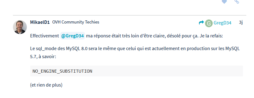

Winsa Posted June 6 Share Posted June 6 Bonjour, Je viens vers vous car j'ai reçu un Email de la part de OVH comme quoi ils vont procéder à la mise à jour de MYSQL vers 8.0 sur leurs offres mutualisées. J'ai actuellement 3 Prestashop dans des versions qui ne sont pas à jour : - Un Prestashop en 1.6.0.14 - Un Prestashop en 1.7.5.1 - Un Prestashop en 1.7.7.2 Je suis tombé sur ce fil de discussion sur le site communautaire de OVH : https://community.ovh.com/t/Mises-à-jour-vers-MySQL-80/63779/25 Et notamment sur cette réponse : Du coup ma question est la suivante : Étant donné que certain de mes clients ne souhaiterons pas forcément investir dans une mise à jour de leur site Internet, est ce que les versions de Prestashop que je vous ais indiqué plus haut seront compatible avec MYSQL 8.0 ou est ce que je dois obligatoirement mettre à jour les Prestashop en 8.1.6 ? Est ce que la branche 1.7 est compatible ? En attente de vos avis car je ne pense pas être le seul dans ce cas. Merci d'avance. Link to comment Share on other sites More sharing options...
