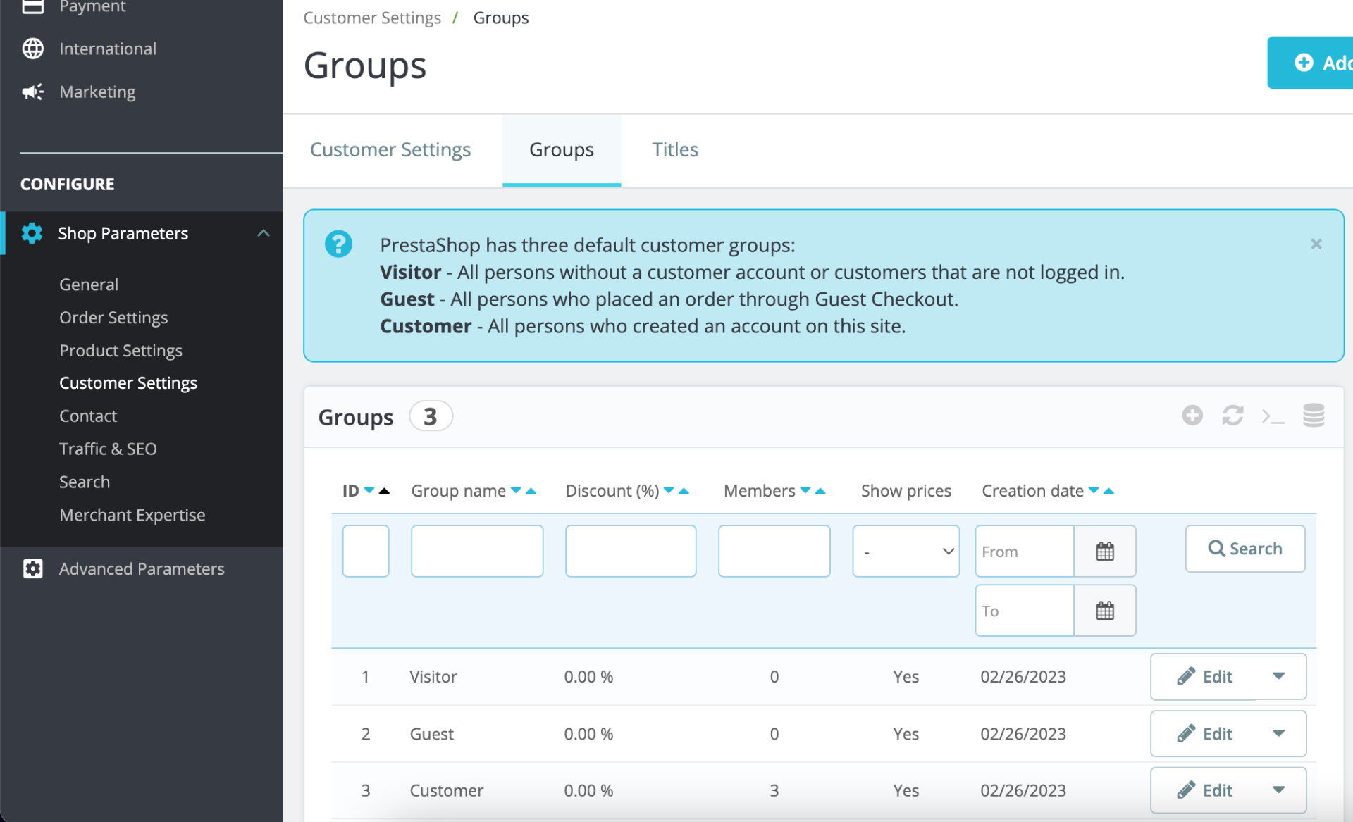

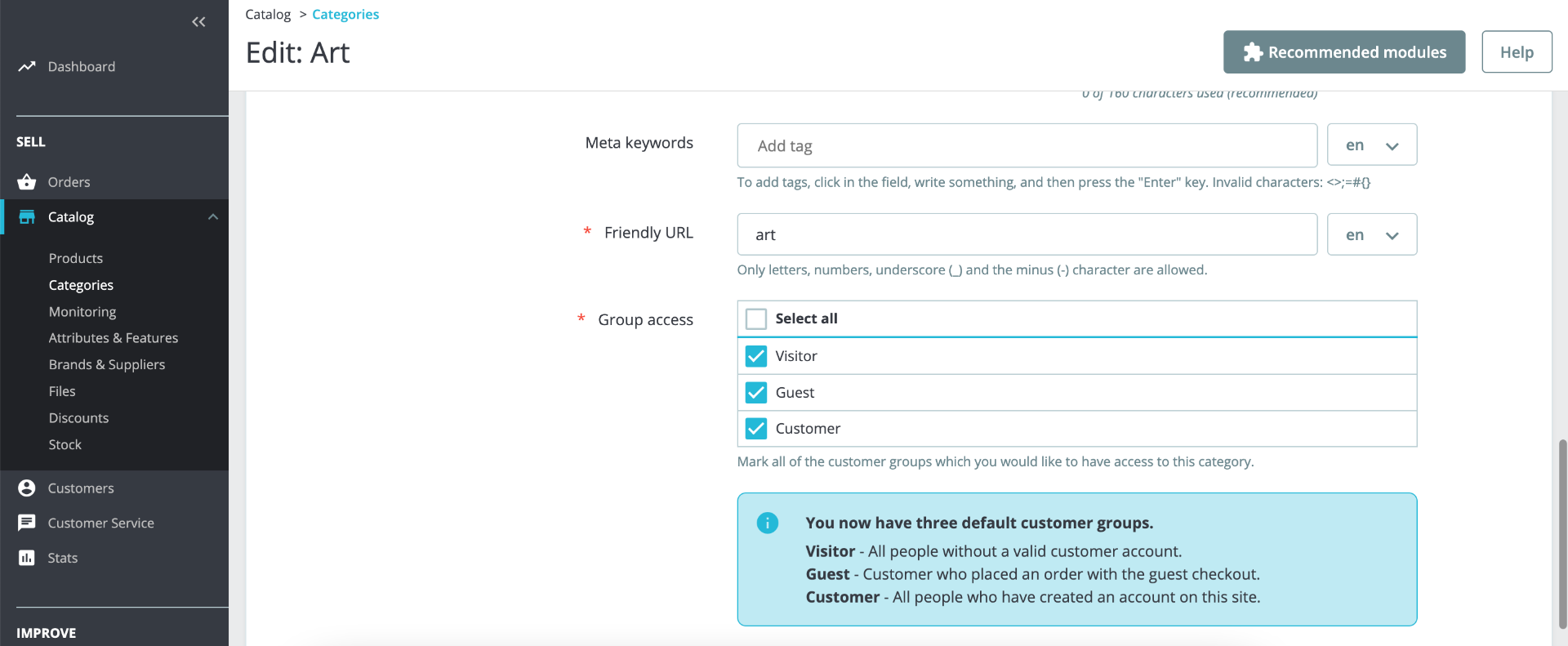

SeifF Posted June 4, 2024 Share Posted June 4, 2024 Salve, Gestire le pagine di convenzioni per i clienti in PrestaShop può essere un po' complesso, ma ci sono diverse opzioni che puoi considerare. Utilizzo delle categorie: Come hai fatto finora, puoi creare categorie separate per ciascun cliente e inserire i loro prodotti all'interno. Tuttavia, come hai notato, questo può portare a problemi di gestione degli ordini e delle notifiche. Utilizzo dei gruppi di clienti: Puoi creare gruppi di clienti distinti per ciascun cliente e assegnare loro prodotti specifici. In questo modo, puoi gestire in modo più efficace gli ordini e le notifiche per ciascun gruppo di clienti. Multi-negozio: Utilizzare la funzionalità multi-negozio potrebbe essere una buona soluzione se desideri mantenere separati completamente i dati dei diversi clienti. In questo modo, puoi avere negozi separati per ciascun cliente e gestire ordini e notifiche in modo indipendente. Quanto alla gestione delle email in base al negozio su cui hanno acquistato, PrestaShop offre la possibilità di configurare i parametri delle email in base al negozio. Quindi, se opti per l'approccio multi-negozio, potrai personalizzare le notifiche email per ciascun negozio In definitiva, la scelta dipende dalle tue esigenze specifiche e dalla complessità del tuo scenario. Se hai bisogno di una separazione completa dei dati dei clienti e delle operazioni, il multi-negozio potrebbe essere la soluzione migliore. Altrimenti, puoi esplorare altre opzioni come l'utilizzo dei gruppi di clienti Buona giornata Link to comment Share on other sites More sharing options...
@diegofrancesco Posted June 5, 2024 Share Posted June 5, 2024 Ciao DiegoF, concordo con quanto ti ha detto l'altro utente. La gestione più efficace è utilizzare i gruppi di clienti, rispetto all'uso di categorie specifiche come fai adesso. E nell'email è facile individuare il cliente e nel caso puoi personalizzarla con campi aggiuntivi. I multi negozio ti risolverebbero il problema delle email solo ad un dipendente specifico, ma il multi negozio ti richiederebbe molte più ore di lavoro per gestione e manutenzione, e spesso è pieno di bug. Link to comment Share on other sites More sharing options...

ZHSoft Posted June 5, 2024 Share Posted June 5, 2024 L'utilizzo dei gruppi di clienti è l'opzione migliore. Link to comment Share on other sites More sharing options...
