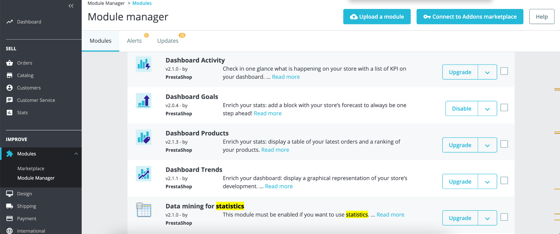

ZHSoft Posted June 5, 2024 Share Posted June 5, 2024 La mia ipotesi è che il database si riempia facilmente perché hai attivato le statistiche in background. Soluzione: 1. Disinstallare il modulo statistiche 2. Utilizza phpmyadmin per visualizzare la tabella dati di grandi dimensioni e cancellarla (ricordati di eseguire il backup prima di cancellare) TRUNCATE TABLE table_name; Link to comment Share on other sites More sharing options...
