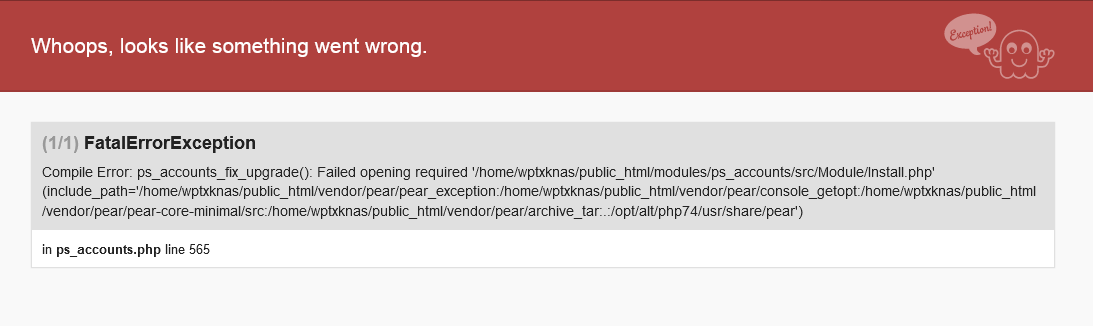

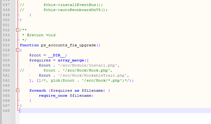

William68 Posted May 29 Share Posted May 29 (edited) Bonjour, Cela fait 2 ans que je travail avec prestashop et mon commerce en ligne, et je n'ai jamais eu de problème, sauf aujourd'hui. Suite à la mise à jour des modules (paypal, event, et d'autres...) je me retrouve bloqué sur cette page que je vous partage en capture. Cette page s'affiche uniquement côté backoffice, le côté client affiche le site en cours de maintenance. Je n'ai donc pas de moyen de me connecter. Je n'ai aucune idée de ce qui c'est passé. Merci d'avance pour votre aide. Edited May 30 by William68 ajout capture "ps_accounts.php line 565" (see edit history) Link to comment Share on other sites More sharing options...

Asu34 Posted May 30 Share Posted May 30 (edited) Un problème avec le module Prestashop Account (ps_accounts). Assurez vous que le fichier modules/ps_accounts/src/Module/Install.php existe. Permissions sur le fichier avec 755. etc. Sinon ajouter un underscore par exemple au dossier du module et tentez sa réinstallation ? Edited May 30 by Asu34 (see edit history) Link to comment Share on other sites More sharing options...
William68 Posted May 30 Author Share Posted May 30 5 minutes ago, Asu34 said: Assurez vous que le fichier modules/ps_accounts/src/Module/Install.php existe. Permissions sur le fichier avec 755. etc. Sinon ajouter un underscrore par exemple au dossier du module et tentez sa réinstallation ? Merci pour la réponse. Je viens de regarder et en effet le dossier /src/ n'existe pas. Je ne sais pas ce qu'est un "underscrore" ? Link to comment Share on other sites More sharing options...
Asu34 Posted May 30 Share Posted May 30 (edited) 1 - Télécharger la version de votre module (si maj la dernière), et tentez d'y mettre ce dossier avec son contenu. ou 2 - Sinon un "underscrore" c'est ce caractère "_". Mais vous pouvez mettre celui que vous voulez. Moi perso j'utilise un "_" à la fin d'un module lorsque je veux le désactiver. En faisant cela vous pourrait normalement accéder à votre BO et réinstaller le module. Edited May 30 by Asu34 (see edit history) Link to comment Share on other sites More sharing options...

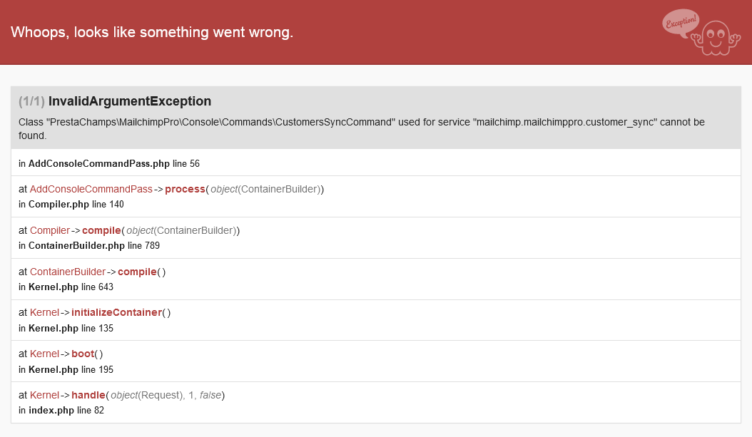

William68 Posted May 30 Author Share Posted May 30 15 minutes ago, Asu34 said: Vous parlez de celle de Prestashop Account tjs ? Merci. Oui celle de Prestashop et d'autres. Donc je viens de vider le cache, j'ai fait 3 mises à jour sans problème. J'ai re-vidé le cache et de nouvelles mise a jour sont apparues. Je les ais donc faites et me retrouve dans un autre problème. Je n'aurais peut-être pas dû le faire. Je crois que cela concerne le module maillchimp, est-ce que je fait de la même manière que vous me l'avez précédemment ? Link to comment Share on other sites More sharing options...
Asu34 Posted May 30 Share Posted May 30 Ah... Je vous parlez uniquement de celle de Prestashop Account. Effectivement maintenant c'est mailchimp... Donc oui vous pouvez faire le même process. Après faire une mise à jour n'est pas anodin, il faut la faire quand nécessaire et évidemment idéalement la tester en amont sur un espace de pré-production. Link to comment Share on other sites More sharing options...
