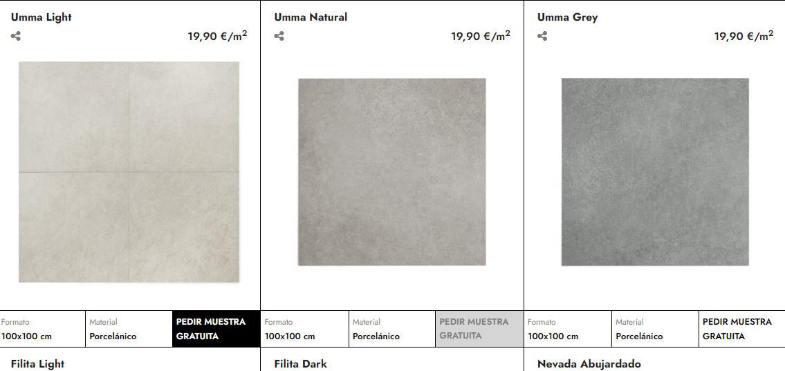

Buenas estoy tratando de modificar el listado de productos le he dado este formato:
la idea es que el botón pedir muestra gratuíta, agregue el producto al carrito, el producto tiene una variante para ser muestra. he visto que dentro de la página del producto, para agregarla al carrito tiene como un formulario donde puedo poner la cantidad del producto que quiero y esas cosas.

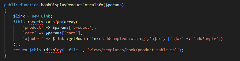

he cambiado la forma de enfocarlo porque prestashop me pedía muchas cosas para la api y me he aventurado a crear mi primer módulo, todo iba guay he creado un hook en el cual el módulo pone la plantilla con el aspecto que quiero, coge el css y el javascript, el problema está en que por alguna razón cuando hago el ajax, me entra dentro del success pero en el else, es decir como si algo fallara, hago un console log de la respuesta y aparece vacía y en el network la respuesta es un 200 pero viene vacío, lo único que hace la función a la que trata de acceder la petición ajax es retornar el mensaje de 'estoy dentro', intento poner el código pero no se porque el foro me pone que estoy bloqueado.
voy a intentar poner el código con imágenes:
modules/addsampleoncatalog/addsampleoncatalog.php este código es el que inserta en la plantilla los nuevos datos y manda la url del ajax, esto está funcionando:

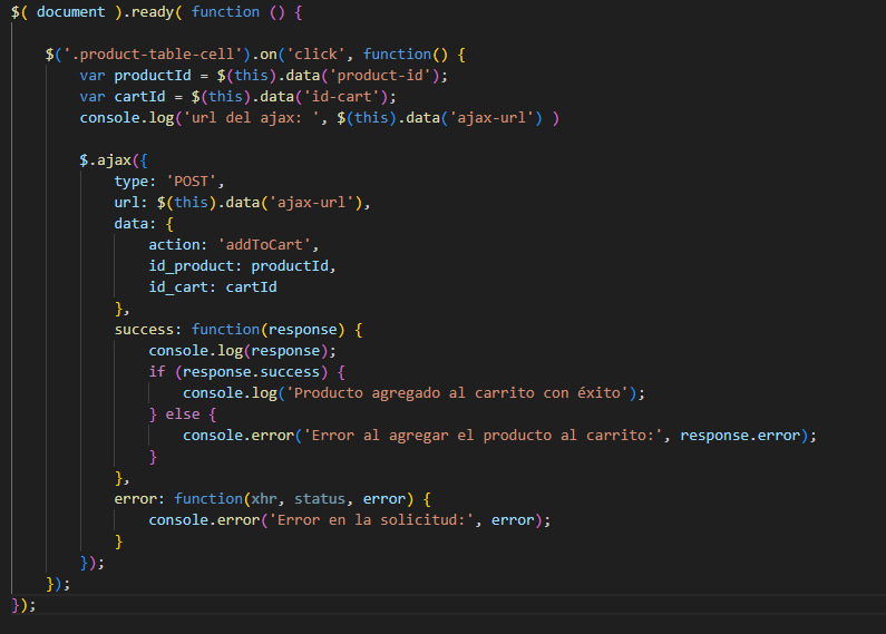

javascript aquí es lo que me huele raro, por un lado el ajax entra en el success por lo que entiendo que obtiene respuesta, pero va al else y me muestra un error vacío, también tengo un console.log de la respuesta pero aparece en blanco:

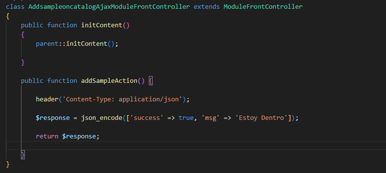

modules/addsampleoncatalog/controllers/front/ajax.php aquí el código del controlador con la función addsampleaction que es a la que debe acceder el ajax, en teoría como me está dando un success, debería darme en la respuesta el mensaje 'estoy dentro' pero aparece vacía:
vale he encontrado una forma de que funcione pero sigue habiendo cosas que no entiendo, básicamente he tenido que agregar la llamada de mi función en el initContent del controlador,  pero ahora pasa una cosa que no entiendo si hago esto, recibo la respuesta bien:
    public function addSampleAction() {
        header('Content-Type: application/json');
        $response = [
            'success' => true,
            'msg' => 'Estoy Dentro'
		echo json_encode($response);
		die();
en cambio si hago esto recibo un error:
        $response = [
            'success' => true,
        return json_encode($response);
este es el error que recibo:
Varias cosas, creo que deberias seguir probando con el formulario en el hook, pasando los parámetros del producto
 $product = $params['product'];
Si vas a  hacerlo con ajax con el controller
Pasa la url del controller al js desde
hookActionFrontControllerSetMedia
con
Media::addJsDef([
'mymodule_url_controller' => $this->context->link->getModuleLink('mymodule', 'ajax'),
En el front controller añade una función, con esta convención de nombre, displayAjaxNombreFuncion // en Camelcase
protected function displayAjaxProductToCart()
desde ahi tendrás que obtener los valores que necesites  obtenidos desde el js, ejemplo y aplicar la lógica que se requiera, ejemplo
        $productId = (int)Tools::getValue('id_product');
        $productAttributeId = (int)Tools::getValue('id_product_attribute');
        if ($productId) {
            $cart = $this->context->cart;
            $cart->updateQty(1, $productId, $productAttributeId);
            Tools::redirect('index.php?controller=cart');
        } else {
            Tools::redirect('index.php');
en el js
§.ajax({
type: 'POST',
url: mymodule_url_controller,
data: {
action: 'productToCart',
id product: productId,
id id_product_attribute: productAttributeId, // TBD
para este tipo de peticiones es siempre recomendable que se haga validación del token desde el controller  para evitar CSRF
no si lo único que me queda hacer una vez entienda como funcionan los ajax en prestashop y porqué el return del json_encode me da error pero no un echo. lo único que me quedará por hacer es un servicio para que si tengo id de carrito me agregue el producto que le paso con id y si no, pues me crea carrito y le mete el producto, la lógica del backend ya me sabré apañar con ella, pero lo que no entiendo es el porqué me da tantas pegas el ciclo del ajax
  On 5/31/2024 at 10:00 AM, ventura said:
Desde el js estas llamando a una action que no se corresponde con el controller ajax utilizado
Expand
yo entiendo que si que llama a la que toca porque entra en el controlador y en la función, lo que no se es porque me devuelve el número si la función hace un echo y un die, pero me da error si devuelvo el mensaje con un return
hacer un echo no es la mejor práctica, mejor usar
$this->ajaxRender(json_encode($response)
// ajaxDie() deprecated since 1.7.5.0
Y para obtener los valores obtenidos por js sería mejor utilizar una función displayAjax  como se indica mas arriba
