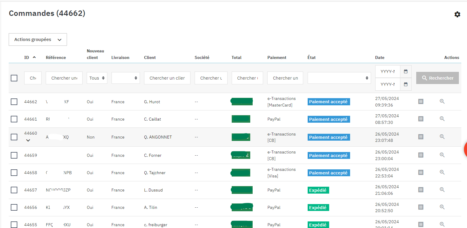

Clement.drj Posted May 27, 2024 Share Posted May 27, 2024 Bonjour à tous, Je souhaite afficher la colonne des codes promos sur ma page des commandes. Par quel moyen puis-je réaliser cette modification ? Si cela s’agit d’une requête SQL, pouvez-vous me donner quelques conseils ? Ci-jointe, vous trouverez une capture d'écran de ma page actuelle. Merci pour votre aide Link to comment Share on other sites More sharing options...

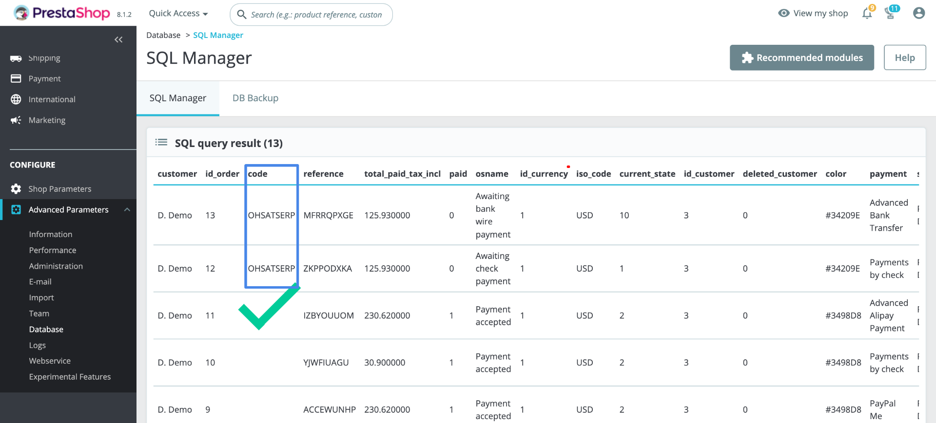

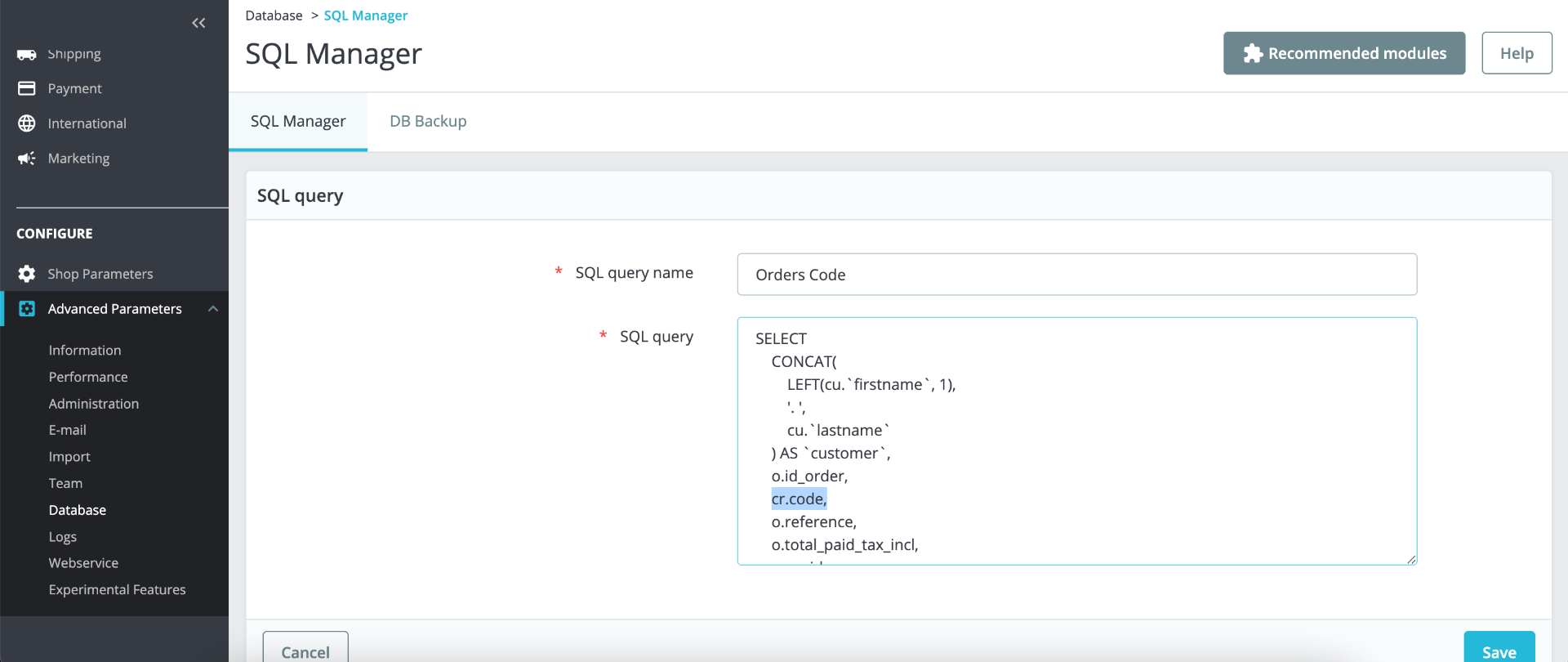

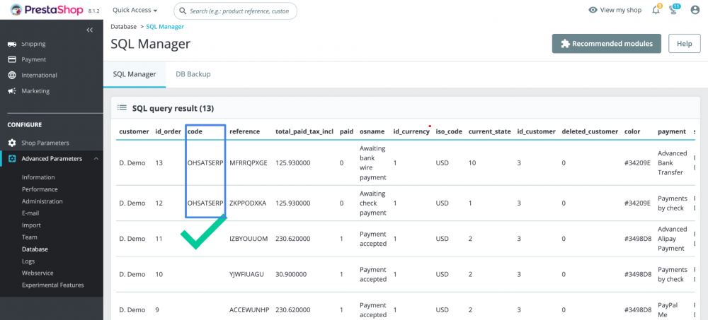

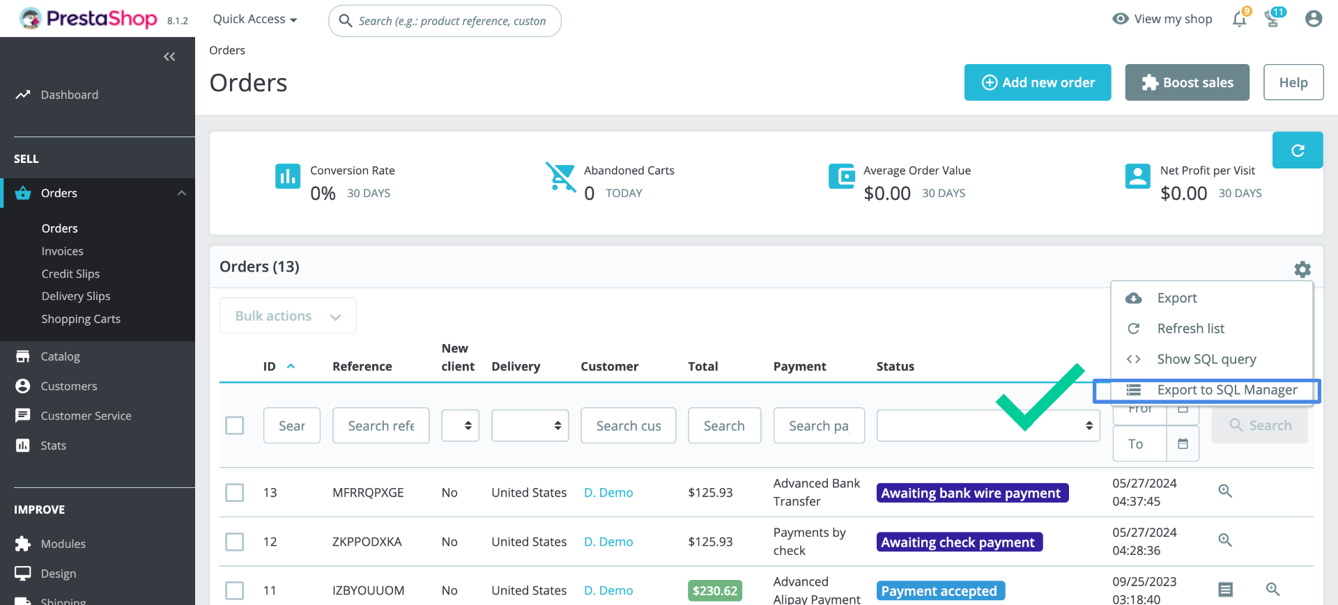

ZHSoft Posted May 30, 2024 Share Posted May 30, 2024 Use the SQL export function that comes with the order list, and then modify the SQL and import it into SQL Manager. Link to comment Share on other sites More sharing options...
