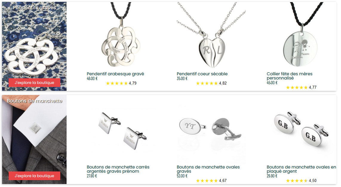

Manu-41 Posted May 23, 2024 Share Posted May 23, 2024 (edited) Bonjour, je souhaite modifier l'affichage de mes catégories principales et remplacer la liste des produits. par une liste des sous catégories (et quelques produits) Exemple : Maison (sous-catégorie) Chaise table canapé (quelques produits) Cuisine (sous-catégorie) meuble (quelques produits) Je n'ai pas trouvé de module, une piste à exploiter ? Merci Edited June 3, 2024 by Manu-41 123 (see edit history) Link to comment Share on other sites More sharing options...
Manu-41 Posted May 24, 2024 Author Share Posted May 24, 2024 j'avance sur ma demande, mais me reste à savoir comment afficher les produits (4 produits) sous les sous-catégories affichées dans les catégories. Une aide serait précieuse 😉 Link to comment Share on other sites More sharing options...
Manu-41 Posted June 2, 2024 Author Share Posted June 2, 2024 Je reviens sur le forum afin d'obtenir de l'aide. J'aurais voulu afficher quelques produits de mes sous-catégories comme sur ce site. Dans la catégorie principale, il est affiché les sous-catégories, ainsi quelques produits de chaque sous-catégorie. Je suis bloqué pour afficher les produits dans mes sous-catégories. Peut-être existe-t-il un module ?, mais je n'ai pas trouvé encore; merci pour votre aide Link to comment Share on other sites More sharing options...

Manu-41 Posted June 4, 2024 Author Share Posted June 4, 2024 Je ne veux pas afficher la facette sur les pages principales des catégories. Juste pour les catégories sans sous-catégories. Je suis sous 1.7.8.2 je voudrais faire comme l'image montré plus haut. Il me manque juste l'affichage des produits Link to comment Share on other sites More sharing options...

Mediacom87 Posted June 4, 2024 Share Posted June 4, 2024 il y a 16 minutes, Manu-41 a dit : Dans le foreach des sous-catégories du TPL, c'est impossible d'afficher une liste de produit ? J'ai testé, certainement qu'on peut arriver à faire un truc, mais il faut redévelopper un TP complet pour l'affichage de la liste des produits de chaque sous-catégorie, mais cela ne fonctionne pas trop mal à mon avis, juste, on ne peut pas utiliser le TPL de base de la liste des produits. Voici ce que j'ai testé sur la version 8 et qui ne donne pas le bon résultat, mais qui sort la liste de 3 produits par sous catégorie : <div id="js-product-list"> {if isset($subcategories) && $subcategories|@count > 0} {foreach from=$subcategories item=subcategory} {* {Tools::dieObject(Product::getProductsProperties($language.id, Product::getProducts($language.id, 0, 3, 'date_upd', 'DESC', $subcategory.id_category)))} *} {assign "products" Product::getProductsProperties($language.id, Product::getProducts($language.id, 0, 3, 'date_upd', 'DESC', $subcategory.id_category))} {include file="catalog/_partials/productlist.tpl" products=$products cssClass="row"} {/foreach} {/if} Dans le fichier /themes/classic/templates/catalog/_partials/products.tpl Link to comment Share on other sites More sharing options...
Manu-41 Posted June 4, 2024 Author Share Posted June 4, 2024 1 hour ago, Mediacom87 said: J'ai testé, certainement qu'on peut arriver à faire un truc, mais il faut redévelopper un TP complet pour l'affichage de la liste des produits de chaque sous-catégorie, mais cela ne fonctionne pas trop mal à mon avis, juste, on ne peut pas utiliser le TPL de base de la liste des produits. Voici ce que j'ai testé sur la version 8 et qui ne donne pas le bon résultat, mais qui sort la liste de 3 produits par sous catégorie : <div id="js-product-list"> {if isset($subcategories) && $subcategories|@count > 0} {foreach from=$subcategories item=subcategory} {* {Tools::dieObject(Product::getProductsProperties($language.id, Product::getProducts($language.id, 0, 3, 'date_upd', 'DESC', $subcategory.id_category)))} *} {assign "products" Product::getProductsProperties($language.id, Product::getProducts($language.id, 0, 3, 'date_upd', 'DESC', $subcategory.id_category))} {include file="catalog/_partials/productlist.tpl" products=$products cssClass="row"} {/foreach} {/if} Dans le fichier /themes/classic/templates/catalog/_partials/products.tpl merci mediacom, je vais tester et voir ce que je peux faire avec. J'ajouterais mes infos dans ce post. Link to comment Share on other sites More sharing options...
