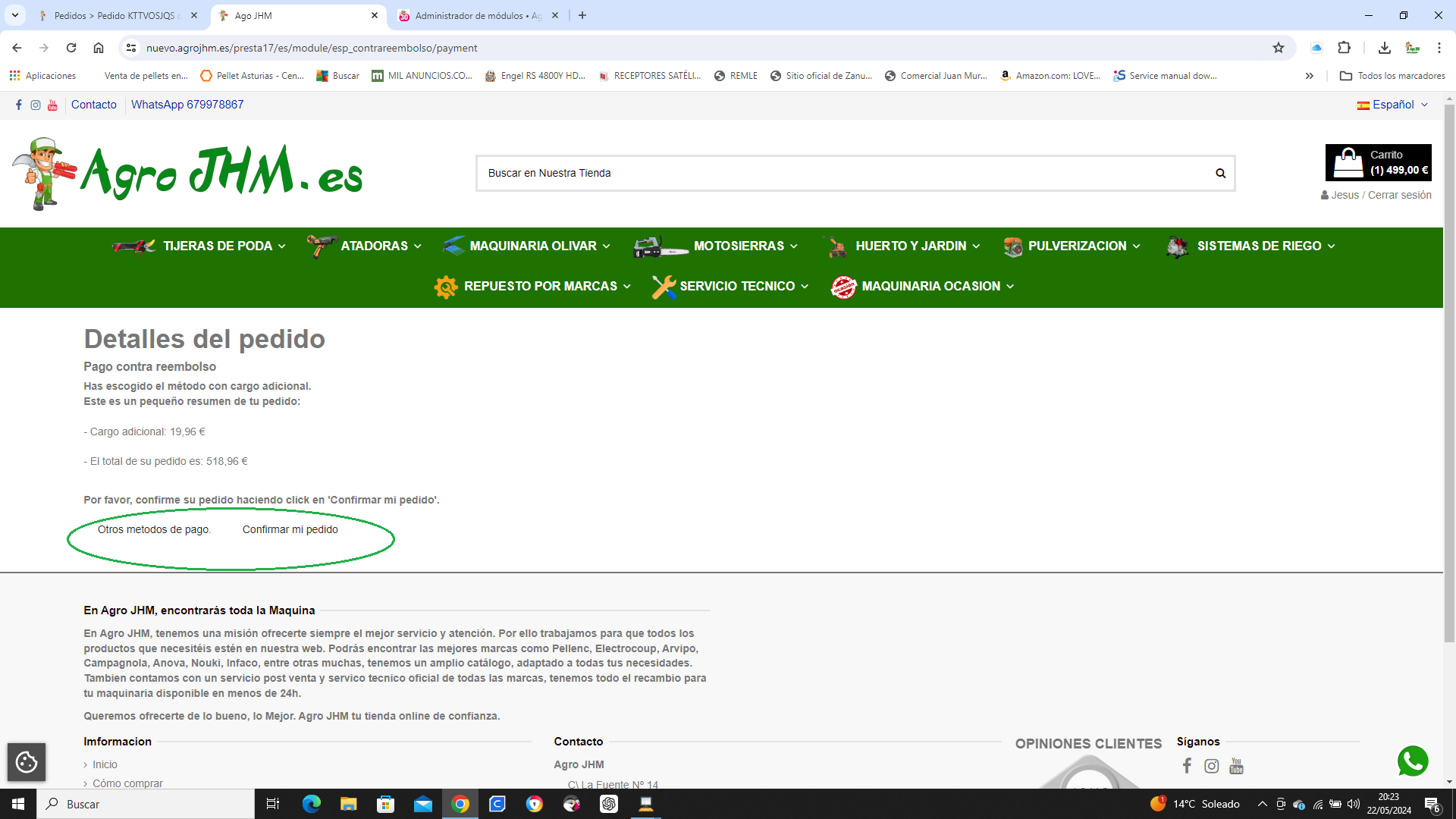

jhmreparaciones Posted May 22, 2024 Share Posted May 22, 2024 Buenos días estoy creando una web nueva en Prestashop 8.1.5 y al finalizar el pago Contrareembolso que lo hago con un modulo externo me da un mensaje para confirmar el pedido o volver a otros modos de pago pero creo que esto no es del modulo por que el modulo no trae opciones de cambio de colores ni nada es simplemente un modulo de recargo para Comtrareembolso, el caso es que los botones de confirmar o volver a las opciones de pago me salen del mismo color del fondo y no se aprecian y puede llevar a confusión. Comentar que estoy utilizando la plantilla Warehouse pero le he dado mil vueltas al IqitThemeEditor y he cambiado todos los botones de la web pero estos no hay manera de cambiarlos de color me podéis ayudar para ver donde se podría hacer. Adjunto captura de pantalla Link to comment Share on other sites More sharing options...
ExpertoPrestaShop Posted May 23, 2024 Share Posted May 23, 2024 Probablemente si forma parte del modulo que esta usando. Seria cuestión de buscar el tpl donde se renderizan estos botones y agregarles la clase CSS que les esta faltando para que se vean como el resto de los botones de tu web. Link to comment Share on other sites More sharing options...
