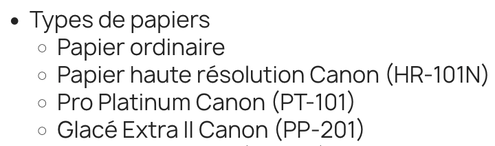

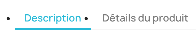

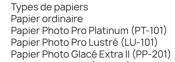

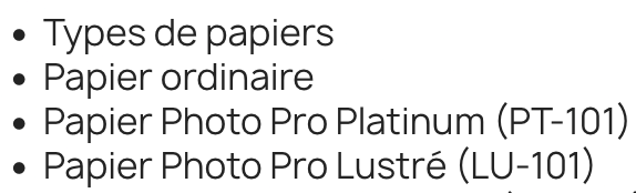

couillaler Posted May 22, 2024 Share Posted May 22, 2024 Coucou à tous, Difficile de trouver cette réponse, ici (?) comme ailleurs. J'utilise le thème Classic (PS 8.0.5), je l'ai déjà un peu personnalisé (affichage description produit sur la largeur de la page plutôt que sur une colonne par exemple) mais me pose une question sur la mise en page des listes à puces. Voici un exemple de ce que j'aimerais, une liste à puces avec une hierarchie visible. Mais, avec le thème Classic de Prestashop, voici ce que j'obtiens Pas de puces, ni de cascade (ou hierarchie, on dit comment ?) J'ai tenté d'ajouter au fichier custom.css ( situé dans ../themes/classic/assets/css/ ) le code suivant /* Ajout des puces sur la page produit */ #products_tabs ul { list-style: disc; } #products_tabs li { list-style-position: inside; } mais j'obtiens ceci : Des puces, oui, mais pas la hierarchie, il doit me manquer un bout de code. J'ajoute qu'en plus, sont apparus sur le titre des onglets "Description" et "Détails du produit" des puces, également. J'imagine que mon #products_tabs n'est pas le plus indiqué alors ? Sauriez-vous quelle serait la bonne formule pour avoir des puces visibles, comme ici, mais avec une hierarchie visible aussi et pour ne pas inclure les noms des onglets en prime ? 🤪 J'ai trouvé beaucoup d'articles et de sites indiquant comment personnaliser les listes à puces, mais ça concernait surtout les puces elle-mêmes, et pas les points cherchés ici. Merci beaucoup ! Antoine Link to comment Share on other sites More sharing options...

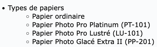

couillaler Posted May 22, 2024 Author Share Posted May 22, 2024 Hello, Oui, en effet, et voici le code de la page en question... <ul style="text-align: justify;"> <li>Types de papiers <ul> <li>Papier ordinaire</li> <li>Papier Photo Pro Platinum (PT-101)</li> <li>Papier Photo Pro Lustré (LU-101)</li> <li>Papier Photo Glacé Extra II (PP-201)</li> [...] Elle existe, et s'affiche bien d'ailleurs sur le champ Description de mon BO. Première copie d'écran. C'est juste que sur ma page de la boutique, seconde copie d'écran, elle est pas comme je le voudrais. Link to comment Share on other sites More sharing options...
