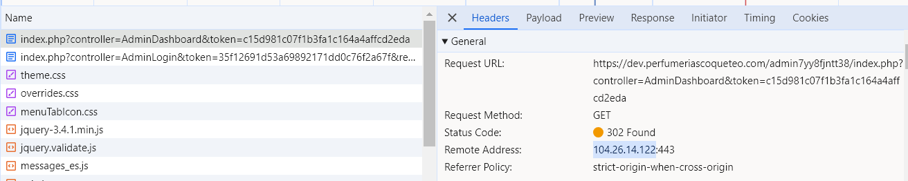

JhonyE Posted May 20, 2024 Share Posted May 20, 2024 Muy buenos días, de antemano agradecerle a las personas que se interesen por ayudarme en este caso. Tengo el siguiente problema, por si por favor hay alguien que me pueda colaborar con una pista para arreglarlo. He hecho una copia de un sitio web para montar un entorno de pruebas. La copía se ha generado y el front ya se visualiza correctamente (dev.perfumeriascoqueteo.com) EL problema lo tengo cuanto intento acceder al backend de la tienda en dev., al poner email y password intenta acceder pero lo que hace es volver a dejarme en la url de login. He activado el modo depuración y el unico error que no me indica un status 200 es este, pero no tengo ni idea por donde validar esta posible redirección. Agradezco por favor, si alguien me da una pista de alguna pista para arreglarlo. Muchas gracias. Link to comment Share on other sites More sharing options...
