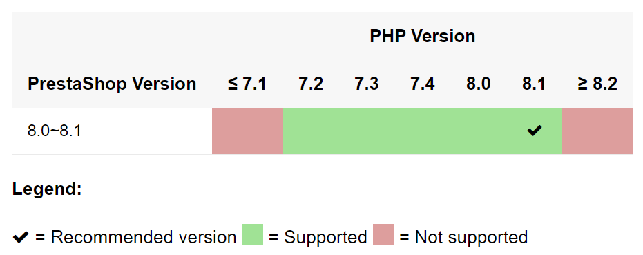

ExpertoPrestaShop Posted May 17, 2024 Share Posted May 17, 2024 Mi opinión es que si ya vas a actualizar, pues actualiza todo. Evidentemente quizás tengas que montarte un servidor nuevo pero seria recomendable, incluso por cuestiones de seguridad y rendimiento que tu sistema operativo estuviera actualizado. Por otra parte es posible que el problema de los permisos no tenga que ver exactamente con la versión de PHP, pero te recuerdo que PS 8.x es compatible con PHP 7.2 o superior (PHP 8 es recomendado por temas de rendimiento muy notables). Suerte Link to comment Share on other sites More sharing options...
