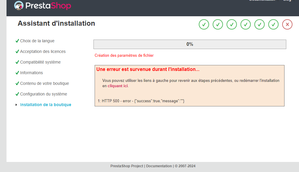

SymeR Posted June 17 Author Share Posted June 17 (edited) Bonjour à tous. Donc en écoutant vos précieux conseils j'ai installé WAMP sur mon pc, et j'ai essayé d'installer Prestashop 8.1.6 ( php 8.1.28 , apache 2.4.59 ). Mais impossible d'installer Prestashop. J'ai obligatoirement un soucis à l'installation. J'essaie et je recherche des solutions depuis ce matin, mais rien n'y fait, cela ne fonctionne pas. Je me doute que mon soucis vient de WAMP ou de mon PC ( infra ), mais je ne sais plus quoi modifier pour que cela fonctionne. Voilà ce que j'ai dans les logs d'erreurs php : [17-Jun-2024 15:04:15 Europe/Paris] PHP Warning: Constant _PS_DO_NOT_LOAD_CONFIGURATION_ already defined in C:\wamp64\www\SITE\install\controllers\http\smarty_compile.php on line 26 [17-Jun-2024 15:04:15 Europe/Paris] PHP Stack trace: [17-Jun-2024 15:04:15 Europe/Paris] PHP 1. {main}() C:\wamp64\www\SITE\install\index.php:0 [17-Jun-2024 15:04:15 Europe/Paris] PHP 2. InstallControllerHttp::execute() C:\wamp64\www\SITE\install\index.php:53 [17-Jun-2024 15:04:15 Europe/Paris] PHP 3. require_once() C:\wamp64\www\SITE\install\classes\controllerHttp.php:190 [17-Jun-2024 15:04:15 Europe/Paris] PHP 4. define($constant_name = '_PS_DO_NOT_LOAD_CONFIGURATION_', $value = TRUE) C:\wamp64\www\SITE\install\controllers\http\smarty_compile.php:26 [17-Jun-2024 15:04:15 Europe/Paris] PHP Fatal error: Uncaught Error: Undefined constant "_DB_PREFIX_" in C:\wamp64\www\SITE\classes\Configuration.php:175 Stack trace: #0 C:\wamp64\www\SITE\classes\Configuration.php(229): ConfigurationCore::loadConfiguration() #1 C:\wamp64\www\SITE\config\smarty.config.inc.php(28): ConfigurationCore::get('PS_SMARTY_LOCAL') #2 C:\wamp64\www\SITE\install\controllers\http\smarty_compile.php(37): require_once('C:\\wamp64\\www\\B...') #3 C:\wamp64\www\SITE\install\classes\controllerHttp.php(190): require_once('C:\\wamp64\\www\\B...') #4 C:\wamp64\www\SITE\install\index.php(53): InstallControllerHttp::execute() #5 {main} thrown in C:\wamp64\www\SITE\classes\Configuration.php on line 175 [17-Jun-2024 15:04:15 Europe/Paris] PHP Warning: Constant _PS_DO_NOT_LOAD_CONFIGURATION_ already defined in C:\wamp64\www\SITE\install\controllers\http\smarty_compile.php on line 26 [17-Jun-2024 15:04:15 Europe/Paris] PHP Stack trace: [17-Jun-2024 15:04:15 Europe/Paris] PHP 1. {main}() C:\wamp64\www\SITE\install\index.php:0 [17-Jun-2024 15:04:15 Europe/Paris] PHP 2. InstallControllerHttp::execute() C:\wamp64\www\SITE\install\index.php:53 [17-Jun-2024 15:04:15 Europe/Paris] PHP 3. require_once() C:\wamp64\www\SITE\install\classes\controllerHttp.php:190 [17-Jun-2024 15:04:15 Europe/Paris] PHP 4. define($constant_name = '_PS_DO_NOT_LOAD_CONFIGURATION_', $value = TRUE) C:\wamp64\www\SITE\install\controllers\http\smarty_compile.php:26 [17-Jun-2024 15:04:15 Europe/Paris] PHP Fatal error: Uncaught Error: Undefined constant "_DB_PREFIX_" in C:\wamp64\www\SITE\classes\Configuration.php:175 Stack trace: #0 C:\wamp64\www\SITE\classes\Configuration.php(229): ConfigurationCore::loadConfiguration() #1 C:\wamp64\www\SITE\config\smarty.config.inc.php(28): ConfigurationCore::get('PS_SMARTY_LOCAL') #2 C:\wamp64\www\SITE\install\controllers\http\smarty_compile.php(37): require_once('C:\\wamp64\\www\\B...') #3 C:\wamp64\www\SITE\install\classes\controllerHttp.php(190): require_once('C:\\wamp64\\www\\B...') #4 C:\wamp64\www\SITE\install\index.php(53): InstallControllerHttp::execute() #5 {main} thrown in C:\wamp64\www\SITE\classes\Configuration.php on line 175 [17-Jun-2024 15:05:05 Europe/Paris] PHP Warning: Constant _PS_DO_NOT_LOAD_CONFIGURATION_ already defined in C:\wamp64\www\SITE\install\controllers\http\smarty_compile.php on line 26 [17-Jun-2024 15:05:05 Europe/Paris] PHP Stack trace: [17-Jun-2024 15:05:05 Europe/Paris] PHP 1. {main}() C:\wamp64\www\SITE\install\index.php:0 [17-Jun-2024 15:05:05 Europe/Paris] PHP 2. InstallControllerHttp::execute() C:\wamp64\www\SITE\install\index.php:53 [17-Jun-2024 15:05:05 Europe/Paris] PHP 3. require_once() C:\wamp64\www\SITE\install\classes\controllerHttp.php:190 [17-Jun-2024 15:05:05 Europe/Paris] PHP 4. define($constant_name = '_PS_DO_NOT_LOAD_CONFIGURATION_', $value = TRUE) C:\wamp64\www\SITE\install\controllers\http\smarty_compile.php:26 [17-Jun-2024 15:05:05 Europe/Paris] PHP Fatal error: Uncaught Error: Undefined constant "_DB_PREFIX_" in C:\wamp64\www\SITE\classes\Configuration.php:175 Stack trace: #0 C:\wamp64\www\SITE\classes\Configuration.php(229): ConfigurationCore::loadConfiguration() #1 C:\wamp64\www\SITE\config\smarty.config.inc.php(28): ConfigurationCore::get('PS_SMARTY_LOCAL') #2 C:\wamp64\www\SITE\install\controllers\http\smarty_compile.php(37): require_once('C:\\wamp64\\www\\B...') #3 C:\wamp64\www\SITE\install\classes\controllerHttp.php(190): require_once('C:\\wamp64\\www\\B...') #4 C:\wamp64\www\SITE\install\index.php(53): InstallControllerHttp::execute() #5 {main} thrown in C:\wamp64\www\SITE\classes\Configuration.php on line 175 [17-Jun-2024 15:05:05 Europe/Paris] PHP Warning: Constant _PS_DO_NOT_LOAD_CONFIGURATION_ already defined in C:\wamp64\www\SITE\install\controllers\http\smarty_compile.php on line 26 [17-Jun-2024 15:05:05 Europe/Paris] PHP Stack trace: [17-Jun-2024 15:05:05 Europe/Paris] PHP 1. {main}() C:\wamp64\www\SITE\install\index.php:0 [17-Jun-2024 15:05:05 Europe/Paris] PHP 2. InstallControllerHttp::execute() C:\wamp64\www\SITE\install\index.php:53 [17-Jun-2024 15:05:05 Europe/Paris] PHP 3. require_once() C:\wamp64\www\SITE\install\classes\controllerHttp.php:190 [17-Jun-2024 15:05:05 Europe/Paris] PHP 4. define($constant_name = '_PS_DO_NOT_LOAD_CONFIGURATION_', $value = TRUE) C:\wamp64\www\SITE\install\controllers\http\smarty_compile.php:26 [17-Jun-2024 15:05:05 Europe/Paris] PHP Fatal error: Uncaught Error: Undefined constant "_DB_PREFIX_" in C:\wamp64\www\SITE\classes\Configuration.php:175 Stack trace: #0 C:\wamp64\www\SITE\classes\Configuration.php(229): ConfigurationCore::loadConfiguration() #1 C:\wamp64\www\SITE\config\smarty.config.inc.php(28): ConfigurationCore::get('PS_SMARTY_LOCAL') #2 C:\wamp64\www\SITE\install\controllers\http\smarty_compile.php(37): require_once('C:\\wamp64\\www\\B...') #3 C:\wamp64\www\SITE\install\classes\controllerHttp.php(190): require_once('C:\\wamp64\\www\\B...') #4 C:\wamp64\www\SITE\install\index.php(53): InstallControllerHttp::execute() #5 {main} thrown in C:\wamp64\www\SITE\classes\Configuration.php on line 175 [17-Jun-2024 15:05:06 Europe/Paris] PHP Warning: Constant _PS_DO_NOT_LOAD_CONFIGURATION_ already defined in C:\wamp64\www\SITE\install\controllers\http\smarty_compile.php on line 26 [17-Jun-2024 15:05:06 Europe/Paris] PHP Stack trace: [17-Jun-2024 15:05:06 Europe/Paris] PHP 1. {main}() C:\wamp64\www\SITE\install\index.php:0 [17-Jun-2024 15:05:06 Europe/Paris] PHP 2. InstallControllerHttp::execute() C:\wamp64\www\SITE\install\index.php:53 [17-Jun-2024 15:05:06 Europe/Paris] PHP 3. require_once() C:\wamp64\www\SITE\install\classes\controllerHttp.php:190 [17-Jun-2024 15:05:06 Europe/Paris] PHP 4. define($constant_name = '_PS_DO_NOT_LOAD_CONFIGURATION_', $value = TRUE) C:\wamp64\www\SITE\install\controllers\http\smarty_compile.php:26 [17-Jun-2024 15:05:06 Europe/Paris] PHP Fatal error: Uncaught Error: Undefined constant "_DB_PREFIX_" in C:\wamp64\www\SITE\classes\Configuration.php:175 Stack trace: #0 C:\wamp64\www\SITE\classes\Configuration.php(229): ConfigurationCore::loadConfiguration() #1 C:\wamp64\www\SITE\config\smarty.config.inc.php(28): ConfigurationCore::get('PS_SMARTY_LOCAL') #2 C:\wamp64\www\SITE\install\controllers\http\smarty_compile.php(37): require_once('C:\\wamp64\\www\\B...') #3 C:\wamp64\www\SITE\install\classes\controllerHttp.php(190): require_once('C:\\wamp64\\www\\B...') #4 C:\wamp64\www\SITE\install\index.php(53): InstallControllerHttp::execute() #5 {main} thrown in C:\wamp64\www\SITE\classes\Configuration.php on line 175 [17-Jun-2024 15:05:06 Europe/Paris] PHP Warning: Constant _PS_DO_NOT_LOAD_CONFIGURATION_ already defined in C:\wamp64\www\SITE\install\controllers\http\smarty_compile.php on line 26 [17-Jun-2024 15:05:06 Europe/Paris] PHP Stack trace: [17-Jun-2024 15:05:06 Europe/Paris] PHP 1. {main}() C:\wamp64\www\SITE\install\index.php:0 [17-Jun-2024 15:05:06 Europe/Paris] PHP 2. InstallControllerHttp::execute() C:\wamp64\www\SITE\install\index.php:53 [17-Jun-2024 15:05:06 Europe/Paris] PHP 3. require_once() C:\wamp64\www\SITE\install\classes\controllerHttp.php:190 [17-Jun-2024 15:05:06 Europe/Paris] PHP 4. define($constant_name = '_PS_DO_NOT_LOAD_CONFIGURATION_', $value = TRUE) C:\wamp64\www\SITE\install\controllers\http\smarty_compile.php:26 [17-Jun-2024 15:05:06 Europe/Paris] PHP Fatal error: Uncaught Error: Undefined constant "_DB_PREFIX_" in C:\wamp64\www\SITE\classes\Configuration.php:175 Stack trace: #0 C:\wamp64\www\SITE\classes\Configuration.php(229): ConfigurationCore::loadConfiguration() #1 C:\wamp64\www\SITE\config\smarty.config.inc.php(28): ConfigurationCore::get('PS_SMARTY_LOCAL') #2 C:\wamp64\www\SITE\install\controllers\http\smarty_compile.php(37): require_once('C:\\wamp64\\www\\B...') #3 C:\wamp64\www\SITE\install\classes\controllerHttp.php(190): require_once('C:\\wamp64\\www\\B...') #4 C:\wamp64\www\SITE\install\index.php(53): InstallControllerHttp::execute() #5 {main} thrown in C:\wamp64\www\SITE\classes\Configuration.php on line 175 [17-Jun-2024 15:05:20 Europe/Paris] PHP Warning: Constant _PS_DO_NOT_LOAD_CONFIGURATION_ already defined in C:\wamp64\www\SITE\install\controllers\http\smarty_compile.php on line 26 [17-Jun-2024 15:05:20 Europe/Paris] PHP Stack trace: [17-Jun-2024 15:05:20 Europe/Paris] PHP 1. {main}() C:\wamp64\www\SITE\install\index.php:0 [17-Jun-2024 15:05:20 Europe/Paris] PHP 2. InstallControllerHttp::execute() C:\wamp64\www\SITE\install\index.php:53 [17-Jun-2024 15:05:20 Europe/Paris] PHP 3. require_once() C:\wamp64\www\SITE\install\classes\controllerHttp.php:190 [17-Jun-2024 15:05:20 Europe/Paris] PHP 4. define($constant_name = '_PS_DO_NOT_LOAD_CONFIGURATION_', $value = TRUE) C:\wamp64\www\SITE\install\controllers\http\smarty_compile.php:26 [17-Jun-2024 15:05:20 Europe/Paris] PHP Fatal error: Uncaught Error: Undefined constant "_DB_PREFIX_" in C:\wamp64\www\SITE\classes\Configuration.php:175 Stack trace: #0 C:\wamp64\www\SITE\classes\Configuration.php(229): ConfigurationCore::loadConfiguration() #1 C:\wamp64\www\SITE\config\smarty.config.inc.php(28): ConfigurationCore::get('PS_SMARTY_LOCAL') #2 C:\wamp64\www\SITE\install\controllers\http\smarty_compile.php(37): require_once('C:\\wamp64\\www\\B...') #3 C:\wamp64\www\SITE\install\classes\controllerHttp.php(190): require_once('C:\\wamp64\\www\\B...') #4 C:\wamp64\www\SITE\install\index.php(53): InstallControllerHttp::execute() #5 {main} thrown in C:\wamp64\www\SITE\classes\Configuration.php on line 175 [17-Jun-2024 15:05:20 Europe/Paris] PHP Warning: Constant _PS_DO_NOT_LOAD_CONFIGURATION_ already defined in C:\wamp64\www\SITE\install\controllers\http\smarty_compile.php on line 26 [17-Jun-2024 15:05:20 Europe/Paris] PHP Stack trace: [17-Jun-2024 15:05:20 Europe/Paris] PHP 1. {main}() C:\wamp64\www\SITE\install\index.php:0 [17-Jun-2024 15:05:20 Europe/Paris] PHP 2. InstallControllerHttp::execute() C:\wamp64\www\SITE\install\index.php:53 [17-Jun-2024 15:05:20 Europe/Paris] PHP 3. require_once() C:\wamp64\www\SITE\install\classes\controllerHttp.php:190 [17-Jun-2024 15:05:20 Europe/Paris] PHP 4. define($constant_name = '_PS_DO_NOT_LOAD_CONFIGURATION_', $value = TRUE) C:\wamp64\www\SITE\install\controllers\http\smarty_compile.php:26 [17-Jun-2024 15:05:20 Europe/Paris] PHP Fatal error: Uncaught Error: Undefined constant "_DB_PREFIX_" in C:\wamp64\www\SITE\classes\Configuration.php:175 Stack trace: #0 C:\wamp64\www\SITE\classes\Configuration.php(229): ConfigurationCore::loadConfiguration() #1 C:\wamp64\www\SITE\config\smarty.config.inc.php(28): ConfigurationCore::get('PS_SMARTY_LOCAL') #2 C:\wamp64\www\SITE\install\controllers\http\smarty_compile.php(37): require_once('C:\\wamp64\\www\\B...') #3 C:\wamp64\www\SITE\install\classes\controllerHttp.php(190): require_once('C:\\wamp64\\www\\B...') #4 C:\wamp64\www\SITE\install\index.php(53): InstallControllerHttp::execute() #5 {main} thrown in C:\wamp64\www\SITE\classes\Configuration.php on line 175 [17-Jun-2024 15:05:23 Europe/Paris] PHP Warning: Constant _PS_DO_NOT_LOAD_CONFIGURATION_ already defined in C:\wamp64\www\SITE\install\controllers\http\smarty_compile.php on line 26 [17-Jun-2024 15:05:23 Europe/Paris] PHP Stack trace: [17-Jun-2024 15:05:23 Europe/Paris] PHP 1. {main}() C:\wamp64\www\SITE\install\index.php:0 [17-Jun-2024 15:05:23 Europe/Paris] PHP 2. InstallControllerHttp::execute() C:\wamp64\www\SITE\install\index.php:53 [17-Jun-2024 15:05:23 Europe/Paris] PHP 3. require_once() C:\wamp64\www\SITE\install\classes\controllerHttp.php:190 [17-Jun-2024 15:05:23 Europe/Paris] PHP 4. define($constant_name = '_PS_DO_NOT_LOAD_CONFIGURATION_', $value = TRUE) C:\wamp64\www\SITE\install\controllers\http\smarty_compile.php:26 [17-Jun-2024 15:05:23 Europe/Paris] PHP Fatal error: Uncaught Error: Undefined constant "_DB_PREFIX_" in C:\wamp64\www\SITE\classes\Configuration.php:175 Stack trace: #0 C:\wamp64\www\SITE\classes\Configuration.php(229): ConfigurationCore::loadConfiguration() #1 C:\wamp64\www\SITE\config\smarty.config.inc.php(28): ConfigurationCore::get('PS_SMARTY_LOCAL') #2 C:\wamp64\www\SITE\install\controllers\http\smarty_compile.php(37): require_once('C:\\wamp64\\www\\B...') #3 C:\wamp64\www\SITE\install\classes\controllerHttp.php(190): require_once('C:\\wamp64\\www\\B...') #4 C:\wamp64\www\SITE\install\index.php(53): InstallControllerHttp::execute() #5 {main} thrown in C:\wamp64\www\SITE\classes\Configuration.php on line 175 [17-Jun-2024 15:05:24 Europe/Paris] PHP Warning: Constant _PS_DO_NOT_LOAD_CONFIGURATION_ already defined in C:\wamp64\www\SITE\install\controllers\http\smarty_compile.php on line 26 [17-Jun-2024 15:05:24 Europe/Paris] PHP Stack trace: [17-Jun-2024 15:05:24 Europe/Paris] PHP 1. {main}() C:\wamp64\www\SITE\install\index.php:0 [17-Jun-2024 15:05:24 Europe/Paris] PHP 2. InstallControllerHttp::execute() C:\wamp64\www\SITE\install\index.php:53 [17-Jun-2024 15:05:24 Europe/Paris] PHP 3. require_once() C:\wamp64\www\SITE\install\classes\controllerHttp.php:190 [17-Jun-2024 15:05:24 Europe/Paris] PHP 4. define($constant_name = '_PS_DO_NOT_LOAD_CONFIGURATION_', $value = TRUE) C:\wamp64\www\SITE\install\controllers\http\smarty_compile.php:26 [17-Jun-2024 15:05:24 Europe/Paris] PHP Fatal error: Uncaught Error: Undefined constant "_DB_PREFIX_" in C:\wamp64\www\SITE\classes\Configuration.php:175 Stack trace: #0 C:\wamp64\www\SITE\classes\Configuration.php(229): ConfigurationCore::loadConfiguration() #1 C:\wamp64\www\SITE\config\smarty.config.inc.php(28): ConfigurationCore::get('PS_SMARTY_LOCAL') #2 C:\wamp64\www\SITE\install\controllers\http\smarty_compile.php(37): require_once('C:\\wamp64\\www\\B...') #3 C:\wamp64\www\SITE\install\classes\controllerHttp.php(190): require_once('C:\\wamp64\\www\\B...') #4 C:\wamp64\www\SITE\install\index.php(53): InstallControllerHttp::execute() #5 {main} thrown in C:\wamp64\www\SITE\classes\Configuration.php on line 175 [17-Jun-2024 15:05:26 Europe/Paris] PHP Warning: Constant _PS_DO_NOT_LOAD_CONFIGURATION_ already defined in C:\wamp64\www\SITE\install\controllers\http\smarty_compile.php on line 26 [17-Jun-2024 15:05:26 Europe/Paris] PHP Stack trace: [17-Jun-2024 15:05:26 Europe/Paris] PHP 1. {main}() C:\wamp64\www\SITE\install\index.php:0 [17-Jun-2024 15:05:26 Europe/Paris] PHP 2. InstallControllerHttp::execute() C:\wamp64\www\SITE\install\index.php:53 [17-Jun-2024 15:05:26 Europe/Paris] PHP 3. require_once() C:\wamp64\www\SITE\install\classes\controllerHttp.php:190 [17-Jun-2024 15:05:26 Europe/Paris] PHP 4. define($constant_name = '_PS_DO_NOT_LOAD_CONFIGURATION_', $value = TRUE) C:\wamp64\www\SITE\install\controllers\http\smarty_compile.php:26 [17-Jun-2024 15:05:26 Europe/Paris] PHP Fatal error: Uncaught Error: Undefined constant "_DB_PREFIX_" in C:\wamp64\www\SITE\classes\Configuration.php:175 Stack trace: #0 C:\wamp64\www\SITE\classes\Configuration.php(229): ConfigurationCore::loadConfiguration() #1 C:\wamp64\www\SITE\config\smarty.config.inc.php(28): ConfigurationCore::get('PS_SMARTY_LOCAL') #2 C:\wamp64\www\SITE\install\controllers\http\smarty_compile.php(37): require_once('C:\\wamp64\\www\\B...') #3 C:\wamp64\www\SITE\install\classes\controllerHttp.php(190): require_once('C:\\wamp64\\www\\B...') #4 C:\wamp64\www\SITE\install\index.php(53): InstallControllerHttp::execute() #5 {main} thrown in C:\wamp64\www\SITE\classes\Configuration.php on line 175 [17-Jun-2024 15:05:26 Europe/Paris] PHP Warning: Constant _PS_DO_NOT_LOAD_CONFIGURATION_ already defined in C:\wamp64\www\SITE\install\controllers\http\smarty_compile.php on line 26 [17-Jun-2024 15:05:26 Europe/Paris] PHP Stack trace: [17-Jun-2024 15:05:26 Europe/Paris] PHP 1. {main}() C:\wamp64\www\SITE\install\index.php:0 [17-Jun-2024 15:05:26 Europe/Paris] PHP 2. InstallControllerHttp::execute() C:\wamp64\www\SITE\install\index.php:53 [17-Jun-2024 15:05:26 Europe/Paris] PHP 3. require_once() C:\wamp64\www\SITE\install\classes\controllerHttp.php:190 [17-Jun-2024 15:05:26 Europe/Paris] PHP 4. define($constant_name = '_PS_DO_NOT_LOAD_CONFIGURATION_', $value = TRUE) C:\wamp64\www\SITE\install\controllers\http\smarty_compile.php:26 [17-Jun-2024 15:05:26 Europe/Paris] PHP Fatal error: Uncaught Error: Undefined constant "_DB_PREFIX_" in C:\wamp64\www\SITE\classes\Configuration.php:175 Stack trace: #0 C:\wamp64\www\SITE\classes\Configuration.php(229): ConfigurationCore::loadConfiguration() #1 C:\wamp64\www\SITE\config\smarty.config.inc.php(28): ConfigurationCore::get('PS_SMARTY_LOCAL') #2 C:\wamp64\www\SITE\install\controllers\http\smarty_compile.php(37): require_once('C:\\wamp64\\www\\B...') #3 C:\wamp64\www\SITE\install\classes\controllerHttp.php(190): require_once('C:\\wamp64\\www\\B...') #4 C:\wamp64\www\SITE\install\index.php(53): InstallControllerHttp::execute() #5 {main} thrown in C:\wamp64\www\SITE\classes\Configuration.php on line 175 [17-Jun-2024 15:05:34 Europe/Paris] PHP Warning: Constant _PS_DO_NOT_LOAD_CONFIGURATION_ already defined in C:\wamp64\www\SITE\install\controllers\http\smarty_compile.php on line 26 [17-Jun-2024 15:05:34 Europe/Paris] PHP Stack trace: [17-Jun-2024 15:05:34 Europe/Paris] PHP 1. {main}() C:\wamp64\www\SITE\install\index.php:0 [17-Jun-2024 15:05:34 Europe/Paris] PHP 2. InstallControllerHttp::execute() C:\wamp64\www\SITE\install\index.php:53 [17-Jun-2024 15:05:34 Europe/Paris] PHP 3. require_once() C:\wamp64\www\SITE\install\classes\controllerHttp.php:190 [17-Jun-2024 15:05:34 Europe/Paris] PHP 4. define($constant_name = '_PS_DO_NOT_LOAD_CONFIGURATION_', $value = TRUE) C:\wamp64\www\SITE\install\controllers\http\smarty_compile.php:26 [17-Jun-2024 15:05:34 Europe/Paris] PHP Fatal error: Uncaught Error: Undefined constant "_DB_PREFIX_" in C:\wamp64\www\SITE\classes\Configuration.php:175 Stack trace: #0 C:\wamp64\www\SITE\classes\Configuration.php(229): ConfigurationCore::loadConfiguration() #1 C:\wamp64\www\SITE\config\smarty.config.inc.php(28): ConfigurationCore::get('PS_SMARTY_LOCAL') #2 C:\wamp64\www\SITE\install\controllers\http\smarty_compile.php(37): require_once('C:\\wamp64\\www\\B...') #3 C:\wamp64\www\SITE\install\classes\controllerHttp.php(190): require_once('C:\\wamp64\\www\\B...') #4 C:\wamp64\www\SITE\install\index.php(53): InstallControllerHttp::execute() #5 {main} thrown in C:\wamp64\www\SITE\classes\Configuration.php on line 175 [17-Jun-2024 15:05:34 Europe/Paris] PHP Warning: Constant _PS_DO_NOT_LOAD_CONFIGURATION_ already defined in C:\wamp64\www\SITE\install\controllers\http\smarty_compile.php on line 26 [17-Jun-2024 15:05:34 Europe/Paris] PHP Stack trace: [17-Jun-2024 15:05:34 Europe/Paris] PHP 1. {main}() C:\wamp64\www\SITE\install\index.php:0 [17-Jun-2024 15:05:34 Europe/Paris] PHP 2. InstallControllerHttp::execute() C:\wamp64\www\SITE\install\index.php:53 [17-Jun-2024 15:05:34 Europe/Paris] PHP 3. require_once() C:\wamp64\www\SITE\install\classes\controllerHttp.php:190 [17-Jun-2024 15:05:34 Europe/Paris] PHP 4. define($constant_name = '_PS_DO_NOT_LOAD_CONFIGURATION_', $value = TRUE) C:\wamp64\www\SITE\install\controllers\http\smarty_compile.php:26 [17-Jun-2024 15:05:34 Europe/Paris] PHP Fatal error: Uncaught Error: Undefined constant "_DB_PREFIX_" in C:\wamp64\www\SITE\classes\Configuration.php:175 Stack trace: #0 C:\wamp64\www\SITE\classes\Configuration.php(229): ConfigurationCore::loadConfiguration() #1 C:\wamp64\www\SITE\config\smarty.config.inc.php(28): ConfigurationCore::get('PS_SMARTY_LOCAL') #2 C:\wamp64\www\SITE\install\controllers\http\smarty_compile.php(37): require_once('C:\\wamp64\\www\\B...') #3 C:\wamp64\www\SITE\install\classes\controllerHttp.php(190): require_once('C:\\wamp64\\www\\B...') #4 C:\wamp64\www\SITE\install\index.php(53): InstallControllerHttp::execute() #5 {main} thrown in C:\wamp64\www\SITE\classes\Configuration.php on line 175 [17-Jun-2024 15:06:27 Europe/Paris] PHP Warning: Attempt to read property "theme_name" on null in C:\wamp64\www\SITE\var\cache\prod\Container296sO73\appAppKernelProdContainer.php on line 2870 [17-Jun-2024 15:06:27 Europe/Paris] PHP Stack trace: [17-Jun-2024 15:06:27 Europe/Paris] PHP 1. {main}() C:\wamp64\www\SITE\install\index.php:0 [17-Jun-2024 15:06:27 Europe/Paris] PHP 2. InstallControllerHttp::execute() C:\wamp64\www\SITE\install\index.php:53 [17-Jun-2024 15:06:27 Europe/Paris] PHP 3. InstallControllerHttpProcess->process() C:\wamp64\www\SITE\install\classes\controllerHttp.php:277 [17-Jun-2024 15:06:27 Europe/Paris] PHP 4. InstallControllerHttpProcess->processInstallDatabase() C:\wamp64\www\SITE\install\controllers\http\process.php:92 [17-Jun-2024 15:06:27 Europe/Paris] PHP 5. PrestaShopBundle\Install\Install->installDatabase($clear_database = '1') C:\wamp64\www\SITE\install\controllers\http\process.php:166 [17-Jun-2024 15:06:27 Europe/Paris] PHP 6. PrestaShopBundle\Install\Install->updateSchema() C:\wamp64\www\SITE\src\PrestaShopBundle\Install\Install.php:334 [17-Jun-2024 15:06:27 Europe/Paris] PHP 7. PrestaShopBundle\Service\Database\Upgrade->addDoctrineSchemaUpdate() C:\wamp64\www\SITE\src\PrestaShopBundle\Install\Install.php:347 [17-Jun-2024 15:06:27 Europe/Paris] PHP 8. Symfony\Bundle\FrameworkBundle\Console\Application->add($command = class PrestaShopBundle\Command\UpdateSchemaCommand { private ${Symfony\Component\Console\Command\Command}application = class Symfony\Bundle\FrameworkBundle\Console\Application { private ${Symfony\Component\Console\Application}commands = [...]; private ${Symfony\Component\Console\Application}wantHelps = FALSE; private ${Symfony\Component\Console\Application}runningCommand = NULL; private ${Symfony\Component\Console\Application}name = 'Symfony'; private ${Symfony\Component\Console\Application}version = '4.4.50'; private ${Symfony\Component\Console\Application}commandLoader = class Symfony\Component\Console\CommandLoader\ContainerCommandLoader { ... }; private ${Symfony\Component\Console\Application}catchExceptions = TRUE; private ${Symfony\Component\Console\Application}autoExit = FALSE; private ${Symfony\Component\Console\Application}definition = class Symfony\Component\Console\Input\InputDefinition { ... }; private ${Symfony\Component\Console\Application}helperSet = class Symfony\Component\Console\Helper\HelperSet { ... }; private ${Symfony\Component\Console\Application}dispatcher = NULL; private ${Symfony\Component\Console\Application}terminal = class Symfony\Component\Console\Terminal { ... }; private ${Symfony\Component\Console\Application}defaultCommand = 'list'; private ${Symfony\Component\Console\Application}singleCommand = FALSE; private ${Symfony\Component\Console\Application}initialized = TRUE; private $kernel = class AppKernel { ... }; private $commandsRegistered = TRUE; private $registrationErrors = [...] }; private ${Symfony\Component\Console\Command\Command}name = 'prestashop:schema:update-without-foreign'; private ${Symfony\Component\Console\Command\Command}processTitle = NULL; private ${Symfony\Component\Console\Command\Command}aliases = []; private ${Symfony\Component\Console\Command\Command}definition = class Symfony\Component\Console\Input\InputDefinition { private $arguments = [...]; private $requiredCount = 0; private $hasAnArrayArgument = FALSE; private $hasOptional = FALSE; private $options = [...]; private $shortcuts = [...] }; private ${Symfony\Component\Console\Command\Command}hidden = FALSE; private ${Symfony\Component\Console\Command\Command}help = ''; private ${Symfony\Component\Console\Command\Command}description = 'Update the database'; private ${Symfony\Component\Console\Command\Command}ignoreValidationErrors = FALSE; private ${Symfony\Component\Console\Command\Command}applicationDefinitionMerged = FALSE; private ${Symfony\Component\Console\Command\Command}applicationDefinitionMergedWithArgs = FALSE; private ${Symfony\Component\Console\Command\Command}code = NULL; private ${Symfony\Component\Console\Command\Command}synopsis = []; private ${Symfony\Component\Console\Command\Command}usages = []; private ${Symfony\Component\Console\Command\Command}helperSet = class Symfony\Component\Console\Helper\HelperSet { private $helpers = [...]; private $command = NULL }; private $em = class EntityManager_9a5be93 { private ${Doctrine\ORM\EntityManager}config = *uninitialized*; private ${Doctrine\ORM\EntityManager}conn = *uninitialized*; private ${Doctrine\ORM\EntityManager}metadataFactory = *uninitialized*; private ${Doctrine\ORM\EntityManager}unitOfWork = *uninitialized*; private ${Doctrine\ORM\EntityManager}eventManager = *uninitialized*; private ${Doctrine\ORM\EntityManager}proxyFactory = *uninitialized*; private ${Doctrine\ORM\EntityManager}repositoryFactory = *uninitialized*; private ${Doctrine\ORM\EntityManager}expressionBuilder = *uninitialized*; private ${Doctrine\ORM\EntityManager}closed = *uninitialized*; private ${Doctrine\ORM\EntityManager}filterCollection = *uninitialized*; private ${Doctrine\ORM\EntityManager}cache = *uninitialized*; private $valueHolder52b18 = class Doctrine\ORM\EntityManager { ... }; private $initializer901bd = NULL }; private $dbName = 'SITE'; private $dbPrefix = 'ps_' }) C:\wamp64\www\SITE\src\PrestaShopBundle\Service\Database\Upgrade.php:40 [17-Jun-2024 15:06:27 Europe/Paris] PHP 9. Symfony\Bundle\FrameworkBundle\Console\Application->registerCommands() C:\wamp64\www\SITE\vendor\symfony\symfony\src\Symfony\Bundle\FrameworkBundle\Console\Application.php:156 [17-Jun-2024 15:06:27 Europe/Paris] PHP 10. Symfony\Component\DependencyInjection\Container->get($id = 'PrestaShopBundle\\Command\\ModuleCommand', $invalidBehavior = *uninitialized*) C:\wamp64\www\SITE\vendor\symfony\symfony\src\Symfony\Bundle\FrameworkBundle\Console\Application.php:192 [17-Jun-2024 15:06:27 Europe/Paris] PHP 11. Symfony\Component\DependencyInjection\Container->make($id = 'PrestaShopBundle\\Command\\ModuleCommand', $invalidBehavior = 1) C:\wamp64\www\SITE\vendor\symfony\symfony\src\Symfony\Component\DependencyInjection\Container.php:231 [17-Jun-2024 15:06:27 Europe/Paris] PHP 12. Container296sO73\appAppKernelProdContainer->load($file = 'getModuleCommandService.php', $lazyLoad = *uninitialized*) C:\wamp64\www\SITE\vendor\symfony\symfony\src\Symfony\Component\DependencyInjection\Container.php:255 [17-Jun-2024 15:06:27 Europe/Paris] PHP 13. require() C:\wamp64\www\SITE\var\cache\prod\Container296sO73\appAppKernelProdContainer.php:2225 [17-Jun-2024 15:06:27 Europe/Paris] PHP 14. Container296sO73\appAppKernelProdContainer->load($file = 'getPrestashop_Module_ManagerService.php', $lazyLoad = *uninitialized*) C:\wamp64\www\SITE\var\cache\prod\Container296sO73\getModuleCommandService.php:9 [17-Jun-2024 15:06:27 Europe/Paris] PHP 15. require() C:\wamp64\www\SITE\var\cache\prod\Container296sO73\appAppKernelProdContainer.php:2225 [17-Jun-2024 15:06:27 Europe/Paris] PHP 16. Container296sO73\appAppKernelProdContainer->getPrestashop_Core_Admin_DataProvider_ModuleInterfaceService() C:\wamp64\www\SITE\var\cache\prod\Container296sO73\getPrestashop_Module_ManagerService.php:9 [17-Jun-2024 15:06:27 Europe/Paris] PHP 17. Container296sO73\appAppKernelProdContainer->getPrestashop_CategoriesProviderService() C:\wamp64\www\SITE\var\cache\prod\Container296sO73\appAppKernelProdContainer.php:2880 Et les erreurs logs apache : [Mon Jun 17 15:06:45.320538 2024] [mpm_winnt:notice] [pid 10912:tid 204] AH00428: Parent: child process 10340 exited with status 3221225477 -- Restarting. [Mon Jun 17 15:06:46.013012 2024] [mpm_winnt:notice] [pid 10912:tid 204] AH00455: Apache/2.4.59 (Win64) PHP/8.1.28 mod_fcgid/2.3.10-dev configured -- resuming normal operations [Mon Jun 17 15:06:46.013012 2024] [mpm_winnt:notice] [pid 10912:tid 204] AH00456: Apache Lounge VS17 Server built: Apr 4 2024 15:03:17 [Mon Jun 17 15:06:46.013012 2024] [core:notice] [pid 10912:tid 204] AH00094: Command line: 'c:\\wamp64\\bin\\apache\\apache2.4.59\\bin\\httpd.exe -d C:/wamp64/bin/apache/apache2.4.59' [Mon Jun 17 15:06:46.013012 2024] [mpm_winnt:notice] [pid 10912:tid 204] AH00418: Parent: Created child process 15936 [Mon Jun 17 15:06:46.271392 2024] [mpm_winnt:notice] [pid 15936:tid 364] AH00354: Child: Starting 64 worker threads. [Mon Jun 17 15:06:57.716974 2024] [mpm_winnt:notice] [pid 10912:tid 204] AH00428: Parent: child process 15936 exited with status 3221225477 -- Restarting. [Mon Jun 17 15:06:58.420508 2024] [mpm_winnt:notice] [pid 10912:tid 204] AH00455: Apache/2.4.59 (Win64) PHP/8.1.28 mod_fcgid/2.3.10-dev configured -- resuming normal operations [Mon Jun 17 15:06:58.420508 2024] [mpm_winnt:notice] [pid 10912:tid 204] AH00456: Apache Lounge VS17 Server built: Apr 4 2024 15:03:17 [Mon Jun 17 15:06:58.420508 2024] [core:notice] [pid 10912:tid 204] AH00094: Command line: 'c:\\wamp64\\bin\\apache\\apache2.4.59\\bin\\httpd.exe -d C:/wamp64/bin/apache/apache2.4.59' [Mon Jun 17 15:06:58.420508 2024] [mpm_winnt:notice] [pid 10912:tid 204] AH00418: Parent: Created child process 6532 [Mon Jun 17 15:06:58.640642 2024] [mpm_winnt:notice] [pid 6532:tid 364] AH00354: Child: Starting 64 worker threads. Voilà, je vous remercie pour votre aide. J'ai déjà mis la variable d'environnement de OPENSSL_CONF... Edited June 17 by SymeR (see edit history) Link to comment Share on other sites More sharing options...

SymeR Posted June 17 Author Share Posted June 17 Si je relance l'installation, il s'arrête à la première étape : " Création des paramètres de fichier " avec le même d'erreurs et des logs très semblables. Link to comment Share on other sites More sharing options...

SymeR Posted June 17 Author Share Posted June 17 (edited) 4 minutes ago, Eolia said: et que dit le fichier error.log de votre hébergeur ? Rien le fichier est vide. Edit : Enfin pas tout à fait, voici le contenu : --- File cleaned up by Wampserver --- --- on 2024-06-17 08:44 4 minutes ago, dydy59 said: Pas juste relancer, écrase tout dans ton dossier wampp, relance le logiciel et recommence tout, c'est capricieux l'installation parfois, j'ai eu le cas sur mon environnement de dev test ^^ Oui oui je te confirme, j'ai supprimé tout le contenu du dossier, par contre tu viens de me faire penser j'ai pas essayé de créer un nouveau dossier principal et un nouvel virtualHosts. Mais j'ai déjà supprimé à plusieurs reprises le contenu du dossier " /www/site " et remettre les 3 fichiers d'installation PrestaShop Edited June 17 by SymeR (see edit history) Link to comment Share on other sites More sharing options...

404NotFound_ Posted August 6 Share Posted August 6 Rebonjour, j'ai trouvé la solution car j'ai étais confronter à cette erreur également avec une installation de Prestashop en 8.1.7, c'est le système de cache qui coince, La solution qui a fonctionné pour moi : Il faut éditer la fonction getContainerClearCacheLockPath dans le fichier AppKernel.php au chemin app/AppKernel.php et modifier la fonction entière à partir de la ligne 269: protected function getContainerClearCacheLockPath(): string { $class = $this->getContainerClass(); $cacheDir = sys_get_temp_dir();//$this->getCacheDir(); return sprintf('%s/%s.php.cache_clear.lock', $cacheDir, $class); } Donc, si nous changeons $cacheDir en dehors du dossier de cache, l'installation fonctionne. Dites moi si c'est OK pour vous, et si votre problème est résolu faites le moi savoir. Bonne journée Link to comment Share on other sites More sharing options...
