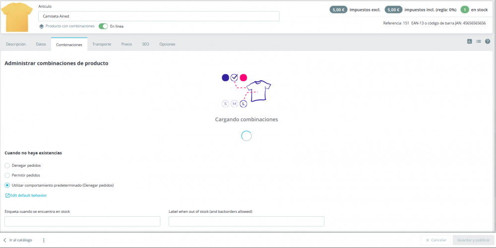

I have a code that adds combinations to a product, this is my code
private function addProductSizes($idProducto, $tallas) {
        $firstLoop = true; // Variable para verificar la primera vuelta del foreach
        foreach ($tallas as $talla) {
            $combinacion = new CombinationCore();
            $combinacion->id_product = $idProducto;
            $combinacion->reference = $talla['talla'];
            $combinacion->price = $talla['precio'];
            // Establecer otras propiedades según sea necesario
            $combinacion->minimal_quantity = 1;
            // Establecer default_on a true en la primera vuelta, false en las demás
            if ($firstLoop) {
                $combinacion->default_on = true;
                $firstLoop = false; // Cambiar la variable para que solo sea true en la primera vuelta
            } else {
                $combinacion->default_on = false;
            // Guardar la combinación
            if ($combinacion->add()) {
                echo "Combinación para la talla {$talla['talla']} añadida exitosamente.\n";
            } else {
                echo "Error al añadir la combinación para la talla {$talla['talla']}.\n";
but when I go to the backoffice to see the combinations it stays loading (see picture 1)

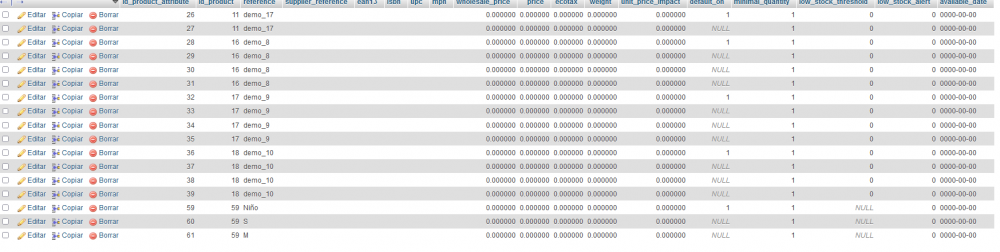

and when I go to see the database I think is all OK,The combinations I am adding are the last three
        if ($firstLoop) {
        } else {
            // Ensure the attribute exists
