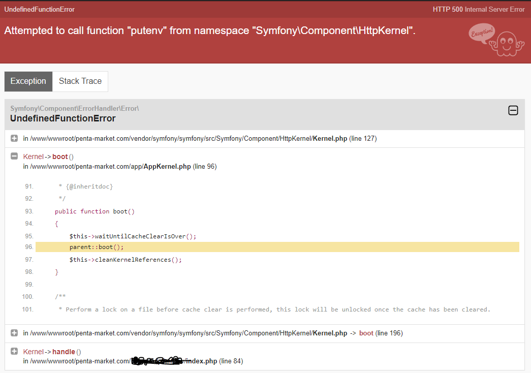

10 minutes ago, Neothegod said:
He restaurado una copia de seguridad que tenia pero ahora al entrar al admin me tira error 500.., que puede estar pasando?
Lo tengo bajo AAPanel. PS 8.1.1
La copia de seguridad también es PS8.1.1? Para que corra como antes debes utilizar la misma version.
On 5/13/2024 at 9:58 PM, Nickz said:
Todos los requerimientos cumplidos?
En algun lugar de la base de datos exitste tu vieja IP o estas restaurando en el mismo servidor? Porque tuviste que restaurar?
Restauré porque la lié usando un tema nuevo..
He podido solucionarlo con una opción que tiene el propio AAPanel, "client isolation", la de vueltas que le he dado...
Espero que a alguien le sirva este hilo 😂
