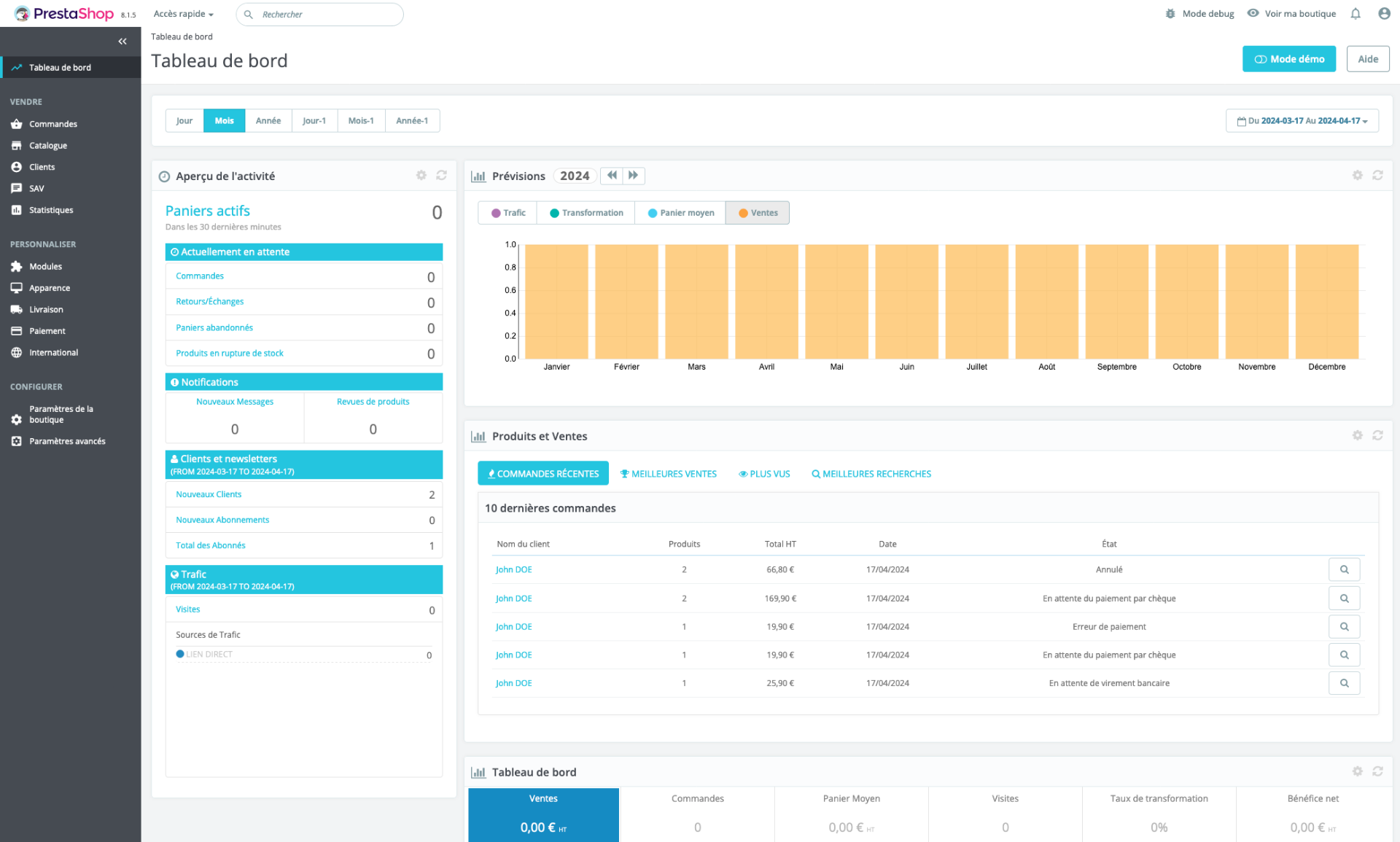

Suite à la migration de mon site de la version 1.7.8.11 vers 8.1.5, j'ai remarqué que le thème de mon back-office n'avait pas changé, il a toujours l'apparence de la version 1.7. Pourtant, le module Click to upgrade indique bien que mon site est à jour ? Est ce que quelqu'un aurait des pistes à me proposer pour solutionner ce problème ?

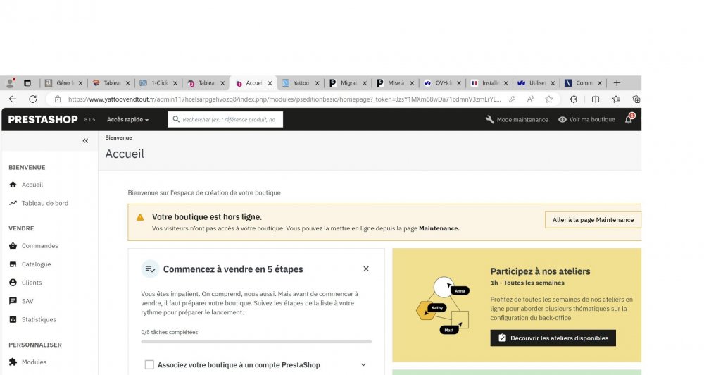

Il y a 1 heure, Yattoo a dit :
Mais normalement dans la version 8.1.5, le thème du back-office esthemeBO815.thumb.jpg.5d5684669217cd9edbabc23e7479ccf1.jpgt différent
Non, ça, c'est la version packagée et distribuée par PrestaShop, pas la version open-source.
Je ne sais pas spécifiquement comment obtenir ce design, je crois qu'il y a un module à installer, mais je ne sais pas s'il a des dépendances particulières.
Je ne sais pas non plus si on obtient ce résultat si on fait la mise à jour à partir de la version packagé chargé par FTP et non téléchargée automatiquement par le script.
Tout cela doit se tester.
