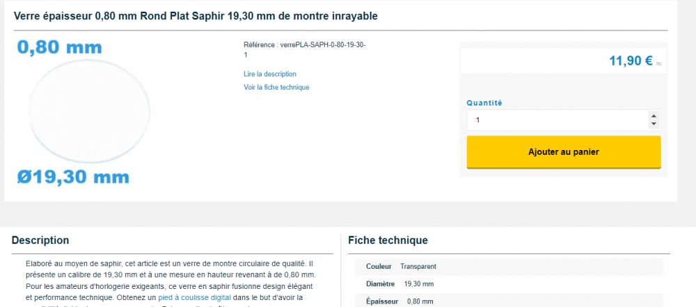

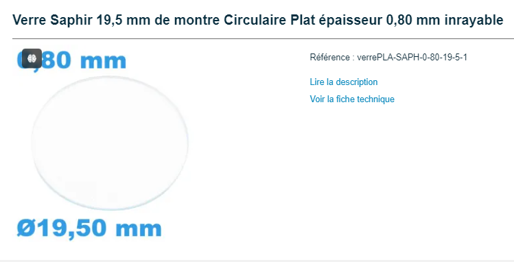

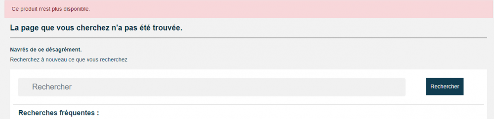

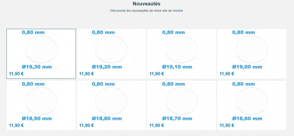

gngngngn Posted May 10 Share Posted May 10 (edited) Salut la commu, je suis tombé sur un bug qui commence à légèrement devenir préoccupant : Version de Prestashop 8.0.4 Apache 2 Php8.2-fpm J'ai une interface Symfony 5 qui ajoute 3 produits sur mon site par jour par tâche CRON. L'ajout se passe bien, il n'y a aucun problème vis à vis de ça. Néanmoins après quelques jours, les produits disparaissent tout bonnement du site, comme si j'avais cliqué sur "supprimer", il n'y a plus aucune trace des produits. Par exemple, c'est arrivé aujourd'hui entre 14h et 18h sans une seule trace, j'ai regénéré mon cache vers 14h, et vers 18h les produits n'était pas présent (la vingtaine de produit ajoutés par l'api depuis 4/5 jours). Voici les produits présents grâce au cache :Et lorsque je clique dessus : Par exemple un produit ajouté après cette disparition, tout est nickel et bien en place : C'est la deuxième fois que j'ai tous mes produits ajoutés par l'api qui disparaissent ces 15 derniers jours (je viens de mettre en place le système). Je n'ai aucun message dans le log, les produits s'ajoutent parfaitement. Quelqu'un à des pistes car là je sèche complètement sur le pourquoi du comment. Merci Edited May 11 by gngngngn Résolu (see edit history) Link to comment Share on other sites More sharing options...

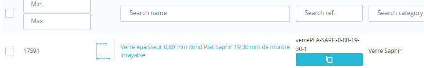

gngngngn Posted May 11 Author Share Posted May 11 (edited) Bonjour, 1. Non, ce n'est pas possible, j'ai développé une floppé de module complexe, qui on maintenant des méthodes dépréciés et dont personne ne parle des résolutions des problèmes: je n'ai pas le temps de redev + d'un an de code. De plus dans les changelogs des nouvelles versions rien n'indique que ce problème a été corrigé. J'ai récemment installé la version 8.1.5, énormément de chose ont changés, je ne peux décemment pas aller aussi vite que presta pour maintenir à jour tous mes codes dés qu'ils ont décidé de changer quelque chose. 2. j'avoue n'avoir vraiment aucun problème depuis 2 ans. 3. non, comme indiqué, plus d'une vingtaine de produit on été ajouté. 4. Oui, c'est comme si j'avais appuyé sur le bouton supprimé. Les nouveaux produits qui sont ajoutés, suivent les ids supprimés. 5. Les produits sont correctement ajoutés et se supprimes d'eux-mêmes. Voici un produit posté ce matin : Il est correctement dans la base de donnée. Je vais tenter de le faire disparaître. Edit : 1ère piste : les produits qui sont uniquement ajoutés via l'API sans avoir été cliqué sur le bouton sauvegardé ne sont pas apparent dans la liste des produits triés par Id dans le back-office, les dernières réf. qui devraient êtres apparentes sont "verrePLA-SAPH-0-80-19-5-1", "verrePLA-SAPH-0-80-19-4-1", "verrePLA-SAPH-0-80-19-2-1", "verrePLA-SAPH-0-80-19-1-1": la réf. "verrePLA-SAPH-0-80-19-30-1" a été sauvegardé manuellement en appuyant sur le bouton enregistrer via le back-office. Edited May 11 by gngngngn (see edit history) Link to comment Share on other sites More sharing options...
