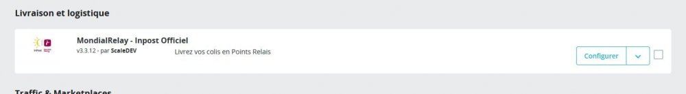

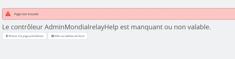

carcy Posted May 6, 2024 Share Posted May 6, 2024 (edited) Bonjour à toutes et à tous ! Voilà les amis, j'ai vraiment besoin de votre aide... J'ai remis en ligne ma boutique (je suis passé de peel shopping à prestashop) et j'essaye en vain d'installer le module gratuit mondial relay in post version 3.3.12 Apparemment l'installation s'est bien passé, le module apparaît bien dans ma gestion de modules. Là ou ça va plus, c'est quand je veux configurer le module... Là j'ai le vilain bloc rouge qui s'affiche avec indiqué que mon contrôleur adminmondialrelayhelp est manquant ou non valable... Je ne sais plus quoi faire... j'ai vidé le cache, par prestashop et manuellement aussi. Et je suis pas un super doué non plus, donc je ne sais pas trop par ou commencer... Pourriez vous me donner un coup de main les amis ? Je vous remercie par avance !! JL Edited May 7, 2024 by carcy (see edit history) Link to comment Share on other sites More sharing options...

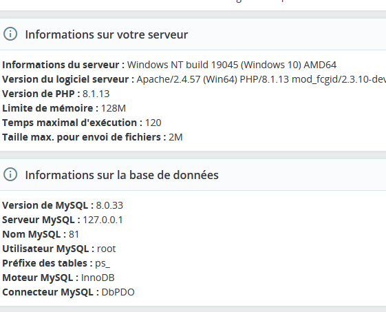

carcy Posted May 6, 2024 Author Share Posted May 6, 2024 (edited) Curl oui il est bien installé, SOAP aussi... Superadmin je sais pas tiens... SI, vérifié, je suis bien superadmin... Je désespère... ça marche pourtant en local mais plus du tout en ligne... Edited May 6, 2024 by carcy (see edit history) Link to comment Share on other sites More sharing options...
Prestashop Addict Posted May 6, 2024 Share Posted May 6, 2024 I reproduce the issue in PHP 8.0 / 8.1 / 8.2, works in php 7.4 Link to comment Share on other sites More sharing options...
carcy Posted May 6, 2024 Author Share Posted May 6, 2024 (edited) strange... it works on a local version in php 8.1.13 with wamp64... Le problème c'est que la version 7.4 de php est payante chez ionos... voilà pourquoi je suis passé en 8.2 !! lol Edited May 6, 2024 by carcy (see edit history) Link to comment Share on other sites More sharing options...

Prestashop Addict Posted May 6, 2024 Share Posted May 6, 2024 (edited) Bon c'est bien un bug du module, il y a une erreur SQL qui fait que l'installation des entrées dans le menu admin plante. Un petit fixe rapide, dans le fichier mondialrelay\vendor\totpsclasslib\src\Install\AbstractInstaller.php Ligne 81 méthode install(), remplacer $result = $this->registerHooks(); $result &= $this->installObjectModels(); $result &= $this->installAdminControllers(); Par $result = $this->registerHooks(); $result &= $this->installAdminControllers(); $result &= $this->installObjectModels(); Edited May 6, 2024 by Prestashop Addict (see edit history) 1 1 Link to comment Share on other sites More sharing options...
carcy Posted May 6, 2024 Author Share Posted May 6, 2024 OUAHHOOOO !!!! d'enfer Addict ! une solution miracle qui marche du Feu de Dieu !! Problème résolu pour moi donc !!! vraiment merci !!! Link to comment Share on other sites More sharing options...
