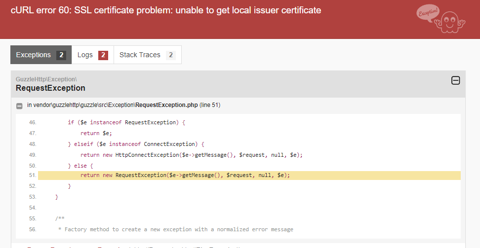

Buenas, he reinstalado local y ahora me encuentro con este inconveniente, se que ya hay algún hilo al respecto, pero no me ha funcionado ninguna de las soluciones, he probado lo siguiente
(Esto es lo que me funcionó cuando a mi me apareció por primera vez) Cambiar en los ficheros CurlFactory:
$options[CURLOPT_SSL_VERIFYHOST] = 2;
$options[CURLOPT_SSL_VERIFYPEER] = true;
// cambiarlos por...
$options[CURLOPT_SSL_VERIFYHOST] = 0;
$options[CURLOPT_SSL_VERIFYPEER] = false;

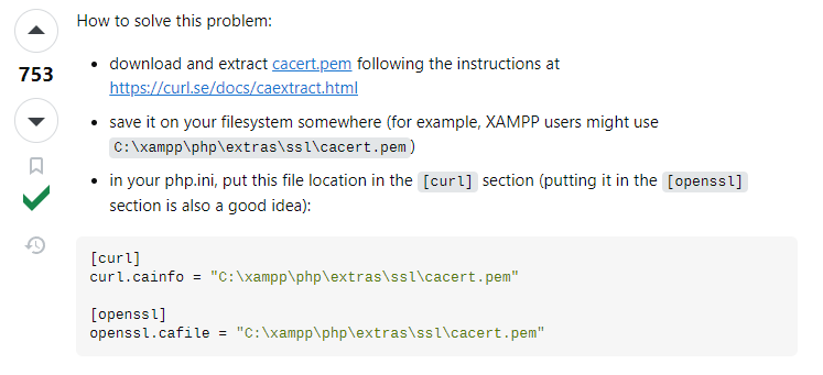

También he probado lo del archivo cacert:
pero nada, sigo recibiendo la pantalla del error:
