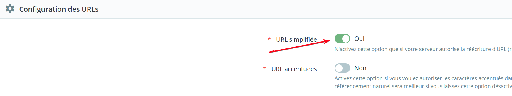

magicbel Posted April 30 Share Posted April 30 (edited) Bonjour, 1- Renouvelez ou effacez votre .htaccess aussi. Pour ce faire : Désactivez +enregistrer et réactivez+enregistrer l'option suivante. 2- Supprimez à nouveau le dossier PROD qui se trouve dans /var/cache Edited April 30 by magicbel (see edit history) 1 Link to comment Share on other sites More sharing options...
natd14 Posted May 1 Author Share Posted May 1 12 hours ago, magicbel said: Bonjour, 1- Renouvelez ou effacez votre .htaccess aussi. Pour ce faire : Désactivez +enregistrer et réactivez+enregistrer l'option suivante. 2- Supprimez à nouveau le dossier PROD qui se trouve dans /var/cache Bonjour, merci, merci et encore merci pour tous vos conseils !!! ça fonctionne parfaitement après cette dernière manipulation 👍🙏 2 Link to comment Share on other sites More sharing options...
