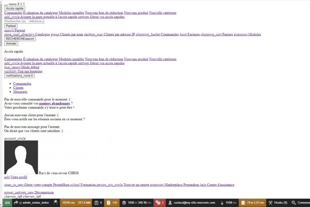

Sweet_revenge_66 Posted April 29 Author Share Posted April 29 Tu avais raison : en changeant le mot de passe, je peux accéder. Mais maintenant j'ai un problème de cache je crois, j'accède au back-office, mais c'est pas mis en forme. Voir photo Link to comment Share on other sites More sharing options...

Eolia Posted April 29 Share Posted April 29 Ouvrez votre console (F12) et regardez les erreurs, il doit y avoir des chemins qui ne sont pas corrects. Link to comment Share on other sites More sharing options...
