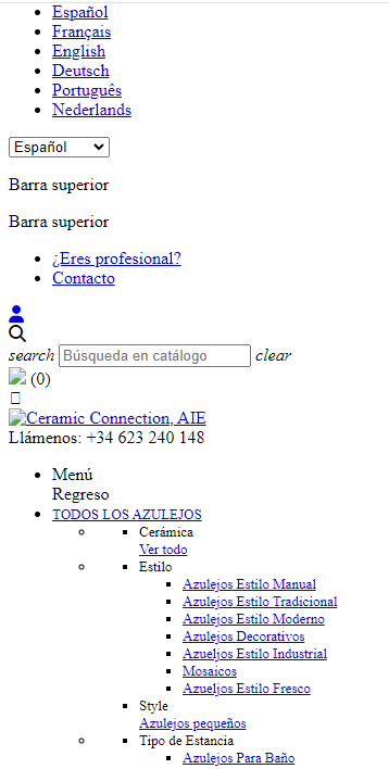

hasta aquí bien, pero me surgen dos problemas el primero es que cuando cargo el localhost del proyecto, me aparece sin estilos:

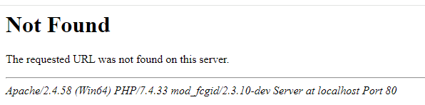

y el segundo y puede que el primer problema tenga relación con este, es que a pesar de que parece que la base de datos está bien configurado porque los elementos del menú los saca de ahí, si pincho en cualquier enlace recibo este error:

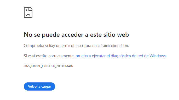

he hecho una instalación limpia y veo que en lugar de localhost, debo poner el nombre que le he dado al virtualhost, por ejemplo 'mitienda' al hacerlo y pasar tu query ahora cuando entro en localhost si que me reconoce el nombre y me entra en mitienda en lugar de localhost/mitienda, pero la pantalla es la siguiente:
debe de haber mas tablas o ficheros que tocar, sigo buscando, gracias por tu respuesta
vale me contesto a mi mismo, al copiar el virtual host que me funcionaba con los datos del que no, se me olvidó modificar el archivo hosts de windows, ahora ya "me va", se me carga la página con los estilos y algunos enlaces me entran y otros no, creo que no me entra en los enlaces del cms, iré investigando, pero creo que eso ya es otro tema así que se puede dar esto por cerrado. Gracias
