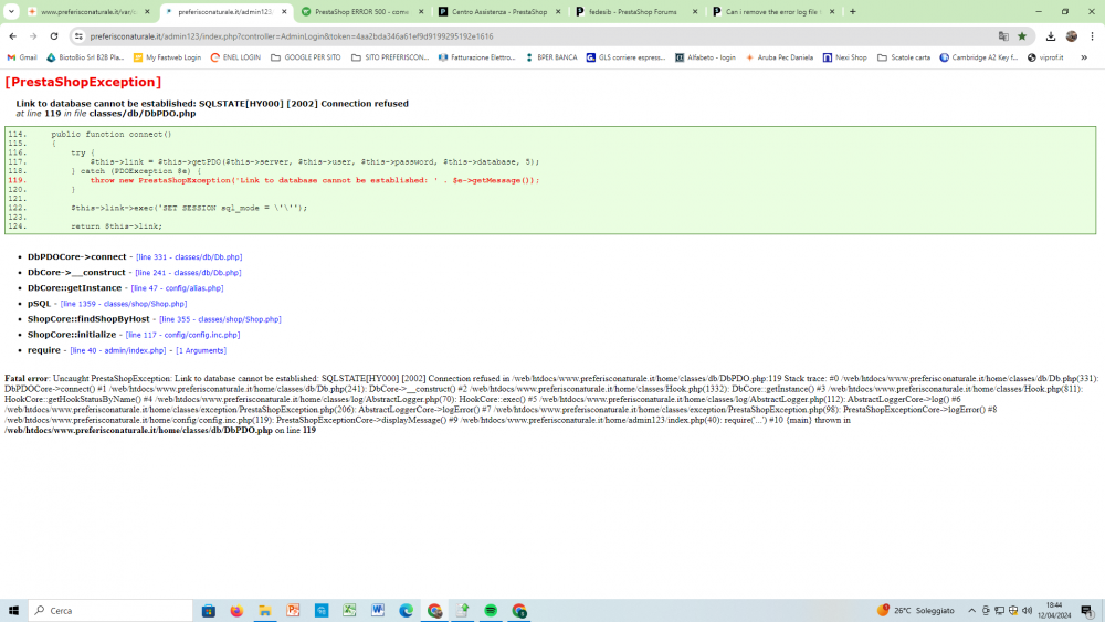

preferisconaturale Posted April 12 Share Posted April 12 Buonasera, oggi aprendo il back office mi da il seguente errore 500 Server Error Oops, something went wrong. Try to refresh this page or feel free to contact us if the problem persists. Seguendo i consigli trovati qui sul forum ho abilitato la modalità debug per avere un elenco degli errori di cui allego screenshots. Qualcuno gentilmente sa darmi delle indicazioni? Link to comment Share on other sites More sharing options...
ziobudda Posted April 14 Share Posted April 14 Ciao, l'errore è autoesplicativo: non riesce ad accedere al DB. M. Link to comment Share on other sites More sharing options...
preferisconaturale Posted April 15 Author Share Posted April 15 Ciao, grazIe della tua risposta. In realtà nel frattempo ho risolto, anche se non ho capito bene come, io ho soltanto sostituito una cartella che nominava nella descrizione dell'errore, solo che appena sostituita la cartella non funzionava lo stesso, è tornato a funzionare il giorno dopo quindi non so se in realtà sia stato il mio intervento. Tu cosa ne pensi? Con l'occasione volevo comunque capire il tuo consiglio, cosa significa errore autoesplicativo e da cosa può dipendere? Grazie Link to comment Share on other sites More sharing options...
ziobudda Posted April 15 Share Posted April 15 Ciao, se il giorno dopo è tornato a funzionare e tu non hai toccato nulla allora era la cache. Strano pero'. Autoesplicativo: leggendolo si capisce quale è l'errore; nel tuo caso diceva che non riusciva a connettersi al DB. M, Link to comment Share on other sites More sharing options...
