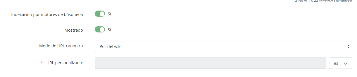

Buenas acudo a vosotros con el siguiente problema.
Generalmente si hago un cambio de idioma funciona correctamente, pero hay excepciones.
Las páginas que creo no me cambian bien de idioma.

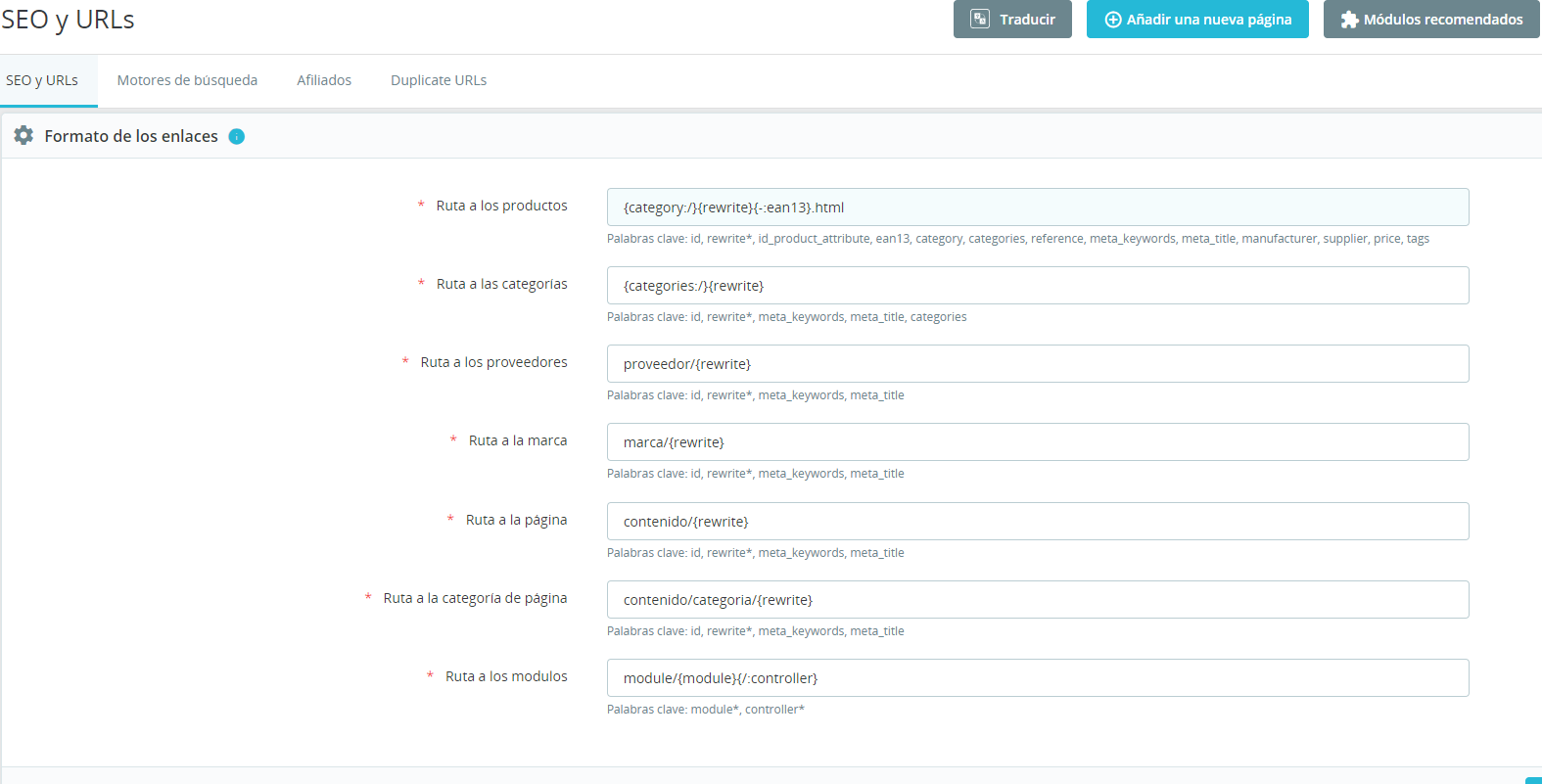

esta es la configuración que tengo en SEO Y URLs
Pues todas las rutas que vengan de contenido/... al cambiar de idioma me dan un 404, os pongo un ejemplo de la configuración que tengo en una página que por lo general es similar en todas:
No se si hay algo en la configuración que está mal. he probado a desactivar y activar las url amigables para ver si regenerando el htaccess ya funcionaba pero no.
¿Alguna idea? Gracias de antemano

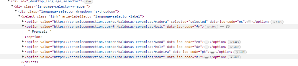

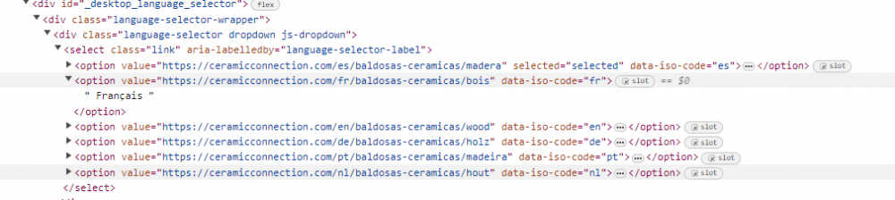

Actualizo y aporto datos, veo que cuando quiero cambiar de idioma en una página en las que si me funciona. el html me carga los enlaces correctamente en el dropdown:

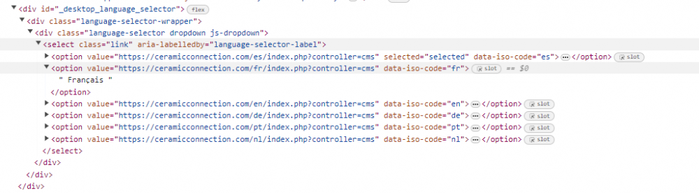

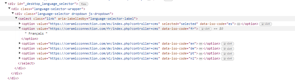

Sin embargo, cuando cargo una página de las que hay en diseño/páginas que hacen referencia a las tablas cms, lo que aparece en el dropdown es lo siguiente:
por lo que cuando cambio de idioma trata de ir a ese controlador y me devuelve un 404, no se porque solo pasa en las páginas de las tablas cms.

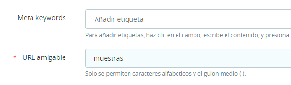

Entre otras cosas, asegúrate que la traducción de las URL de las páginas de CMS (el campo "URL amigable") no esté vacía o esté bien traducida.
Gracias por tu respuestas, pienso que sí, que todos los campos están correctos, aquí te dejo un ejemplo que he sacado de la tabla ps_cms_lang en la columna link_rewrite de la página sobre nosotros:
El problema persiste, y ya no se que mirar de configuración, la verdad es que me parece rara la configuración de las url amigables ese "contenido" que sea una palabra fija y que no cambie a "content" al cambiar al inglés por ejemplo me llama la atención.
pero entiendo que no es eso exactamente ya que si entro a las url po separado por ejemplo si entro a /es/contenido/sobre-nosotros se carga bien la página, si entro a /en/contenido/about-us también carga bien la página, el problema es si estoy en una de las 2 y quiero camibar de idioma, entonces entra en un error 404, porque no ha cargado bien las url en el dropdown.
Puede que el problema lo genera el módulo de selección de lenguaje.
Antes de nada, tenga o no que evr con el módulo, revisa si tienes un override de la clase Link.php, que a veces da fallos de ese tipo.
Edited by JorgeGL (see edit history)
  • Like 1
Gracias por tu respuesta, no se si tengo algún override en la clase Link ahora investigaré, lo que he encontrado dentro de ella es este código:

Vale cosas que estoy viendo, he intentado seguir el rastro de la función getLanguageLink, he puesto un dump and die en la original y en la del override y para empezar no entra en la del override, que entonces me pregunto para que está si luego entra a la otra. y después dentro de la función está el siguiente código
        } elseif ($controller == 'cms' && isset($params['id_cms'])) {
            return $this->getCMSLink(new CMS((int) $params['id_cms']), null, null, (int) $idLang);
        } elseif ($controller == 'cms' && isset($params['id_cms_category'])) {
            return $this->getCMSCategoryLink(new CMSCategory((int) $params['id_cms_category']), null, (int) $idLang);
pero nunca entra en esos if porque dentro de $params cuando el $controller == 'cms' solo me llega lo siguiente:
por lo que no me construye la url como toca.
¿esto nos da alguna pista de como solucionarlo?

Bueno Jorge ya lo tengo, muchas gracias por la ayuda.
si que me entra en el override al final estaba mal puesto el dump. el problema está en esta parte del código:
override/classes/Link.php
		elseif ($controller == 'cms' && isset($params['cms_rewrite']) && !empty($params['cms_rewrite'])) {
			$allow_accented_chars = (int)Configuration::get('PS_ALLOW_ACCENTED_CHARS_URL');
			if ($allow_accented_chars > 0) {
				$id_cms = (int)Tools::getValue('id_cms');
				if ($id_cms > 0) {
					$params['id_cms'] = $id_cms;
porque el parámetro 'cms_rewrite' no me llega nunca, así que lo que he hecho ha sido cambiarlo por el que me llega que es 'category_rewrite, después me he encontrado conque por alguna razón quiere que tenga los caracteres acentuados, yo los tengo desactivados porque no los necesito y porque el seo es mejor, por lo que el nuevo código sería el siguiente:
		elseif ($controller == 'cms' && isset($params['category_rewrite']) && !empty($params['category_rewrite'])) {
			if ($id_cms > 0) {
quiza, deba ajsutarlo más por si en algún caso si que llegue el parámetro 'cms_rewrite', algo en plan, si existe cms_rewrite entra, si no existe pero existe category_rewrite pues que entre también, lo iré viendo.
de momento con este cambio ya está solucionado mi problema, no se si hay alguna configuración o algún ajuste que tenga que ver con estos parámetros para poder mantener el código que tenía originalmente, pero bueno.
por lo pronto creo que puedo dar este tema por solucionado.
