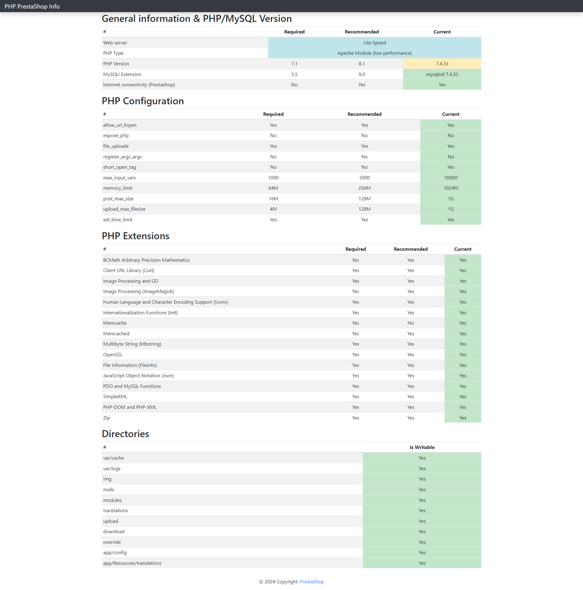

Witam wszystkich, od kilku dni walczę z uruchomieniem mojego sklepu na hostingu Cyberfolks'owym.
Ogólnie rozchodzi się o to, że na lokalnej wersji na serwerze WAMP sklep działa, natomiast po przerzuceniu go na serwer współdzielony pojawiają się poniższe błędy i od kilku dni próbuję wszystkiego co mi do głowy przychodzi niestety z mizernym skutkiem.
Lista rzeczy, które próbowałem:
- różne wersje PHP
- zwiększenie parametrów serwera typu memory_limit, generalnie phppsinfo.php zwraca wszystkie parametry na zielono, od strony konfiguracji niby wszystko jest zapewnione
- wcześniej błąd wskazywał na brak kolumny locale tabeli ps_lang, tą tabele zaimportowałem osobno
- założyłem nawet kopie sklepu lokalnie (WAMP) i działa
- miałem też problem z wgraniem plików na sewer, błąd przy rozpakowywaniu archiwum zip, finalnie rozpakowywałem katalog przez SSH
- plik, na który wskazuje błąd czyli Regexp.php istnieje w podanej ścieżce
- wyłączałem moduły wszystkie, wyłączałem też szablon, admin dalej leżał
Błędy związane z tabelą ps_lang wskazują, że może coś jest nie tak z wersją językową, tłumaczeniami?
Zamieściłem poniżej komunikaty błędów, które mogą pomóc w określeniu, w którą stronę drążyć dalej temat.

dzięki za podpowiedzi
PS_SHOP_DOMAIN i PS_SHOP_DOMAIN_SSL ustawione na właściwą domenę
Front działa normalnie jak defines na false dam, bo tak to NOTICE warning, z stroną łącze się podając domenę
folder gdzie rozpakowałem czyli public_html ma 0711, wewnątrz pliki 0644, a foldery 0755
najlepsze jest to, że w google nie znalazłem podobnego problemu, mającego taki sam lub podobny błąd, są braki kolumn ale to po użyciu 1-click upgrade
oczywiście  zostaje podrążenie tematu różnicy serwerów, bo na localhoscie działa, na nowej domenie na localu również

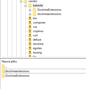

ehh, no cóż, ile razy miałem już problemy z "wielkością liter", w sensie, że na windows'ie nie patrzy na wielkość liter, a na linux'ie tak
rozwiązanie jak zazwyczaj okazuje się proste i na wyciągnięcie ręki, wiele wiele godzin poświęcone na szukanie nie tam gdzie trzeba
po części pomogła mi podpowiedz z composer'em, bo szukając informacji na ten temat, natrafiłem na
Quote
I'm aware it's rather old, but maybe someone is still looking for a solution to this problem.
In my case it was a bug in PS 1.7.6.9, but I reckon some other versions might have been affected as well. Translations require Regexp.php file, which is located in vendor\beberlei\DoctrineExtensions\src\Query\Mysql, however the correct path is vendor\beberlei\doctrineextensions\src\Query\Mysql. Once I renamed the folder to doctrineextensions all translations magically reappeared
For us everything was fine on a test server, which was running on Windows, but the live site was on Linux, which is case sensitive.
wtedy mnie olśniło, że co z tego, że sprawdziłem, że plik Regexp.php istnieje, jak przeoczyłem samą ścieżkę
kilka innych informacji namieszało skutecznie, bo w pewnym momencie wykluczyłem też, że to różnica w plikach, porównując foldery z działającego sklepu i niedziałającego, a tutaj taki psikus:
działająca:
niedziałająca:
teraz, w którym momencie nastąpiła ta zmiana nazwy folderu, a w zasadzie kiedy folder się skopiował? nie wiem
sprawdziłem, w 10-02-2024 aktualizowałem prestashop do 1.7.8.11, wtedy powstał folder doctrineextensions
wygląda na to, że później przy zgrywaniu plików i pracy nad nimi na windows'ie, który nie rozróżnia wielkości liter i po prostu dwa foldery się scaliły?
  • Like 1
